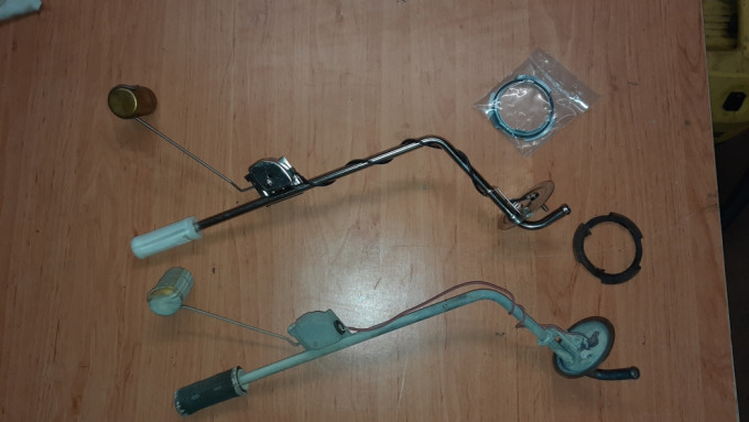

Ansonsten scheint der von Autokrafters der korrekte zu sein. Bei RA sieht er identisch aus!

Beitrag von JoMo75 » 20. Mai 2022, 22:41
Hab ich auch eben durch, allerdings wegen Tank-Resto.
Anzeige war beim Ausbau noch i.O.
Allerdings war das Ansaug-Sieb (Filter, oder wie auch immer) auch total durch.
Sieht auf dem Bild noch besser aus als es war - hing eigentlich nur noch als Lappen drum.
Nach ner Weile (ausgebaut im Regal) waren auch die Widerstandswerte seltsam.
Also wenn schon raus, dann mach ich Neu. Und die Sauerei bis der Sprit draußen ist ...
Den Sicherungsring dann wahrscheinlich auch noch zerdengelt.
Und in drei Jahren ist dann das Poti im Eimer ... ist ja auch über 40 Jahre alt, der Pott.
Und die 90 Ocken sind n guter Preis - ich hab mehr bezahlt :evil:
