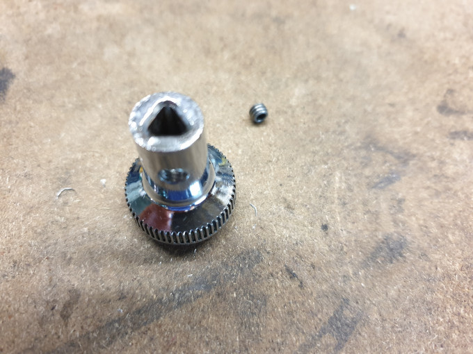

Hallo Leute, hab leider das Gewinde der Madenschraube für den Drehknopf des Lichtschalters ganz vermurkst 🙈
Gibt es vielleicht so einen Knopf irgendwo neu zu kaufen oder hat noch jemand einen guten abzugeben?
Ist aus meinem 65 Mercury Parklane, vielleicht sind die im Galaxie ect. gleich oder ähnlich 🤷‍♂️
Eine Info wäre super 👍
Gruß Dirk 🙋‍♂️

Ich würde die nächste Größe in metrisch reinschneiden.

Beitrag von Henk » 10. Jul 2021, 14:35
10. Jul 2021, 14:26
So würde ich es auch tun, oder Du bohrst & schneidest Gewinde an einer der beiden verbleibenden Flanken.

Beitrag von Parklane » 10. Jul 2021, 16:00
Das wäre eine gute Möglichkeit, ist sowieso nicht mehr zu retten Das Gewinde.
Mach ich dann erstmal so 👍
Vielleicht kann ich ja irgendwo mal einen intakten ergattern, wie den vom Scheibenwischer 💁‍♂️
Danke für eure Antworten 👌

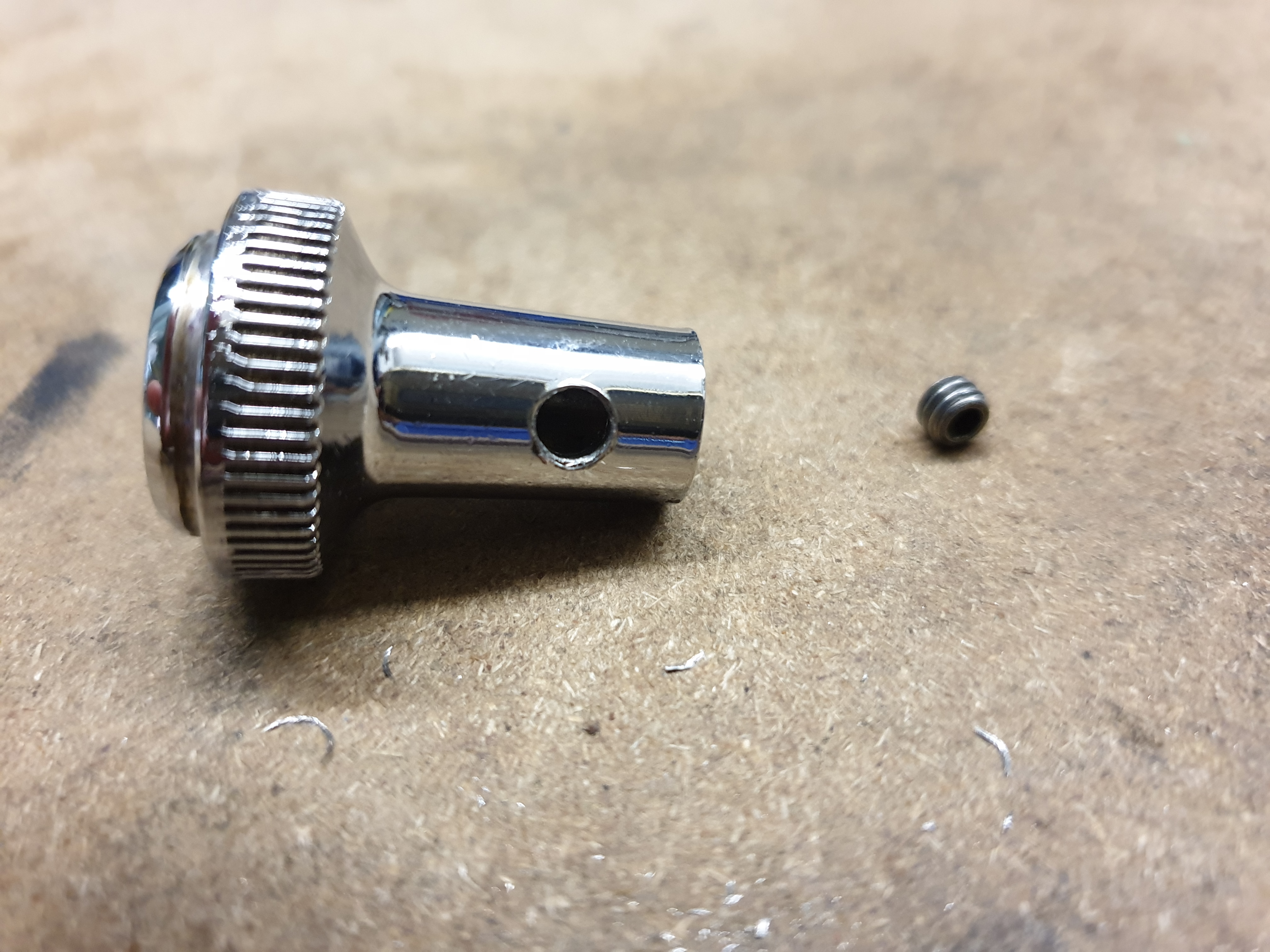

Beitrag von Parklane » 10. Jul 2021, 17:24
M5 reingeschnitten und erstmal so 🙂
Madenschrauben mit Innensechskant sind bestellt 👍

Beitrag von Sally67 » 10. Jul 2021, 17:54
Geht auch und hält wieder die nächsten 50 Jahre :D
