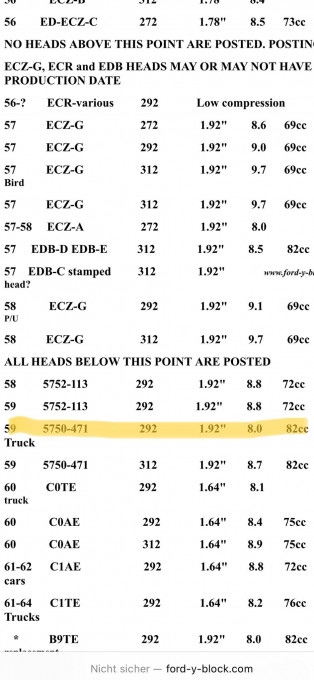

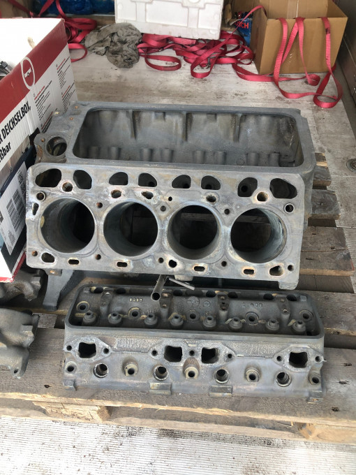

Ich baue gerade einen 59er Motor für meinen 55er Mercury auf. Dabei wurde bei der Druckprobe festgestellt, dass der rechte Kopf einen Riss hat.
Wer hat o. kann einen RECHTEN KOPF mit der Kennung 5750 besorgen oder verkaufen.
Das besondere sind die 1,9" Einlassventile, die sonst nur 1,7" sind.
Angeblich sind beide Seiten gleich, bei mir gibt es aber unterschiedliche Bohrungen!
Kann ohne Ventile sein, ich mache alles neu.
