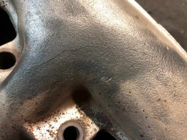

Hallo Zusammen. Suche einen Grußkrümmer für meinen 429er. Meiner ist gerissen und die Schweißversuche in einer Fachwerkstatt sind fehlgeschlagen. Benötige die Fahrerseite. Sollte jemand noch einen Satz, oder einen einzelnen von der Fahrerseite haben, wäre ich für jede Hilfe dankbar.

Sollte für einen Fachmann keine große Herausforderung sein!
Gussschweissen ist eine Herausforderung auch für Fachleute. Laien dagegen würdend as als EInfach ansehen
- Beiträge: 6722
- Likes erhalten: 1065 x
Dann nennen sie sich nur Fachleute!
Es muß ein dafür erfahrener machen und nicht der AlltagsMiGMaG!
Kaum ein „Fachbetrieb“ verfügt noch über einen dafür benötigten Anlassofen und Erfahrung in der Materialerkennung/Elektrodenwahl.
Das ist nix für‘ne KFZ-Bude und Durchschnittsschlosserei!
Mal‘n Motorinstandsetzer für Industriemotor fragen! Die haben solche Spezies an der Hand! Hier oben im echten Norden könnte jede kleine Werft helfen, aber unter der Elbe wird‘s dünner!

Die Fachfirma ist schon gut.
Die haben jahrelange Erfahrung im Gussschweissen.
Wenn das Material nach Jahrzehnten ausgeglüht wurde, nützen diebesten Schweisskünste nichts.
Meine Krümmer sind „tot“.
Hätte gerne wieder Gusskrümmer. Notfalls kommen Fächerkrümmer dran. Aber ungern.

Du weißt schon das das High Power Krümmer für Police Interceptor und Cobra Jet Motoren sind? Die wirst du in D kaum finden und in Amiland kostet ein guter Satz leicht 800+ Dollalala

Ich kenne auch SChweisser von Werften da ich u.a bei und mit Nordic Yards gearbeitet habe und auch für SChweisserteams zuständig war. Und die kannten für das US Guss ZEug aus den 60ern 70ern nur das Word Gruselig... jeden Tag veränderte Materialien... es wurde alles eingeschmolzen was da war... keine Güte...
Und wenn er da gerissen ist dann verm weil er Dünnwandig war
