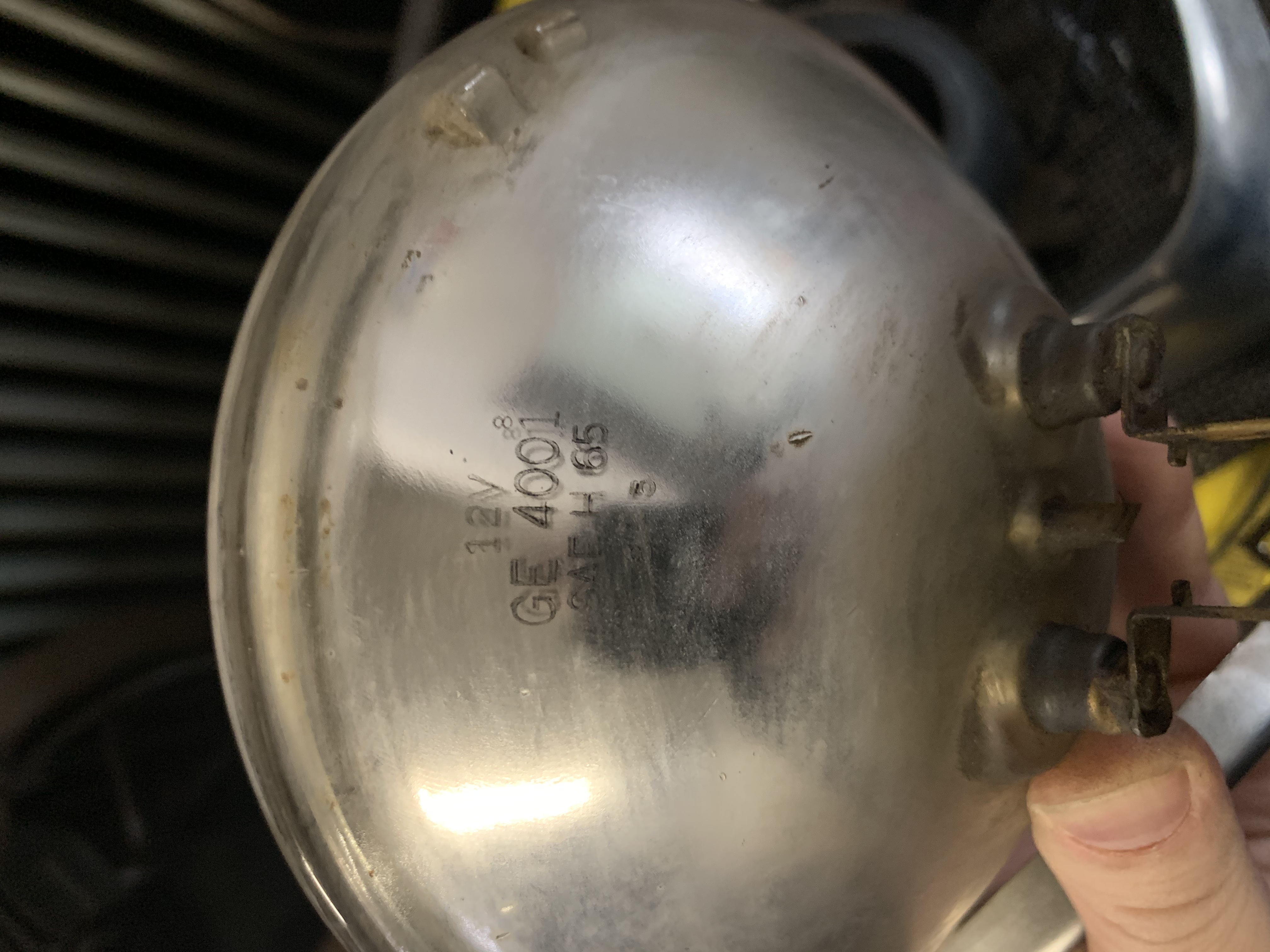

So sieht man den Clip besser. Ja es wird alles noch abgeschliffen und bearbeitet. Ich habe nur ein zieh Schalter der hat 2 Stufen und am Lenkrad der Blinker Hebel,muss dann noch ein Schalter für Fernlicht her? Und von wo zweigst dich dann für die unteren Scheinwerfer die Kabel ab. Wenn ich euch richtig verstanden habe brauche ich oben eins mit Standlicht drinnen und die unteren ohne. Vielen Dank für euere Hilfe

Für's Fernlicht gibt's im Allgemeinen einen Fußschalter, der den Strom der zweiten Zugstufe des Lichtschalters entweder zum Abblendlicht, oder zum Fernlicht schickt.
Da der verlinkte Zusatzrelaisbaum einen einzelnen Scheinwerfer versorgt, müßtest Du Deine zwei Scheinwerfer wohl umverdrahten, da Abblend- u. Fernlicht auf zwei Scheinwerfer räumlich aufgeteilt sind. Sinnvoll wäre oben ein H4mit beidem und unten einen reinen Fernscheinwerfer, den Du auf den oberen Fernkreis parallel anschließt.

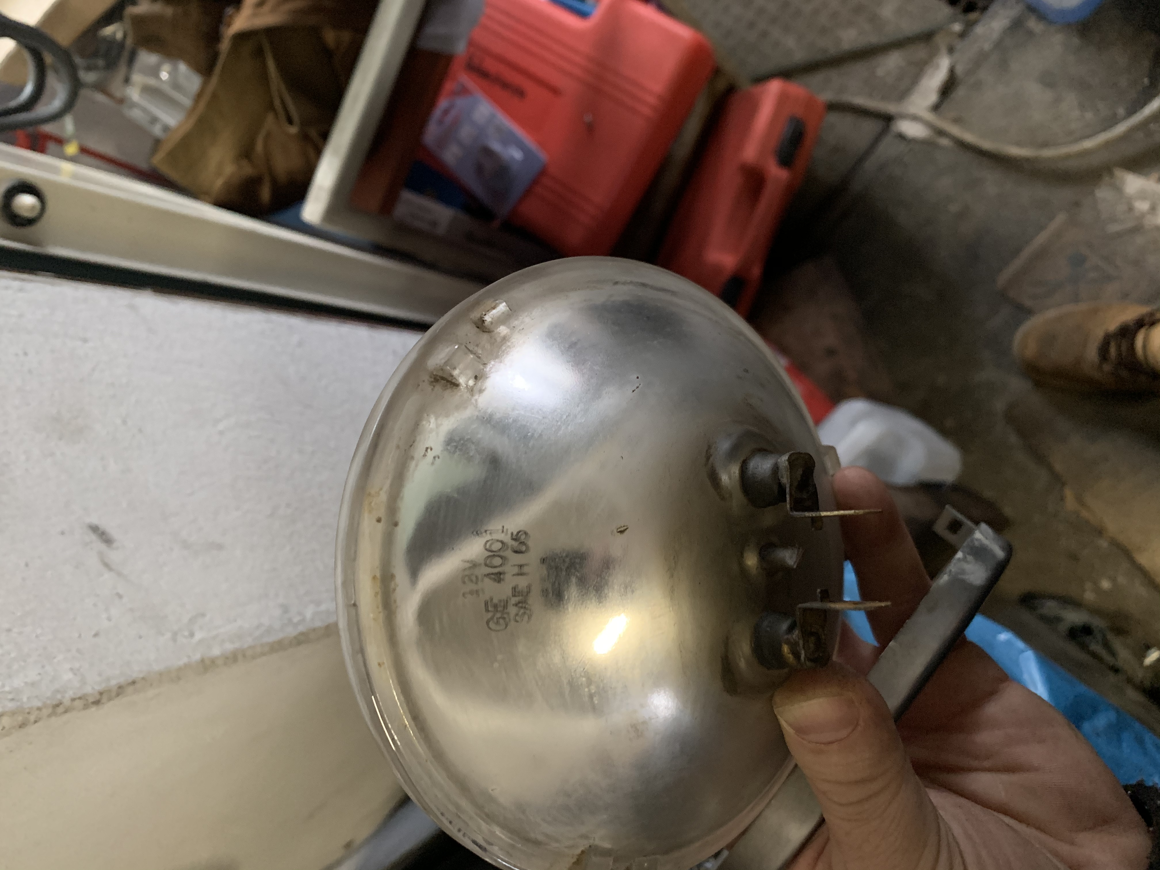

Jetzt besser

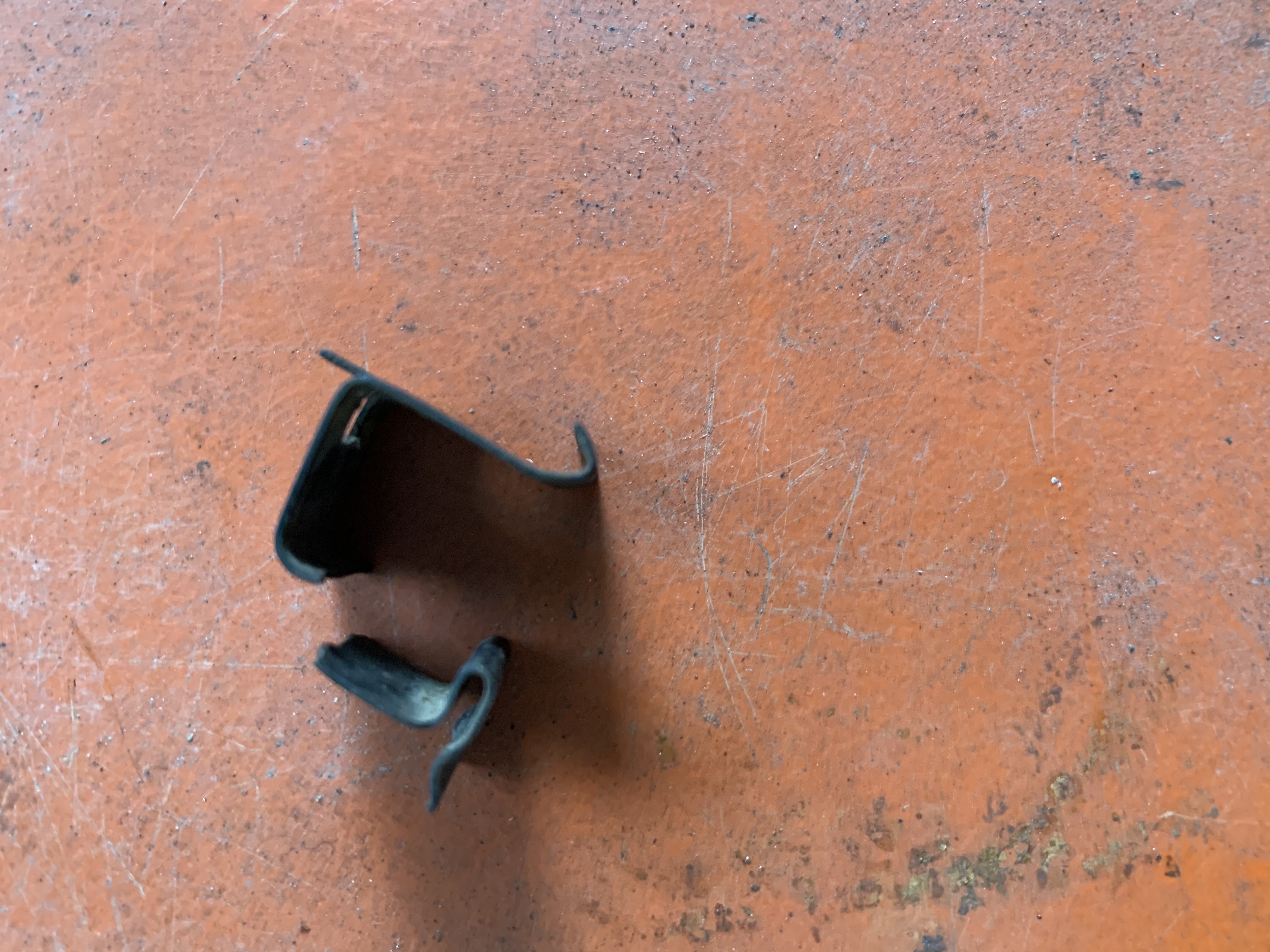

Ich glaub 145mm.
Die 178 mm sind definitiv zu groß.
Und vielen dank nur versuche ich den Metall Clip zu finden, ne Relaisschaltung und da ist dann noch das Problem mit den Warnblinklicht und Schalter dazu.

Stimmt, die Scheinwerfer beim 66er sind 5 3/4 Zoll - ich war von 7 Zoll ausgegangen.
Den Clip würde ich schweißen, sonst wirst Du wohl eher nur in den USA fündig.
