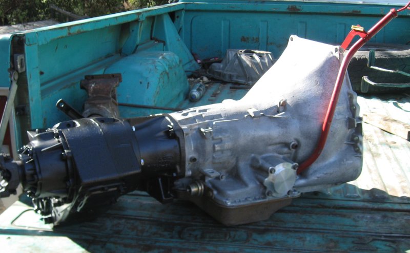

Ich suche C6 Getriebe für meinen 80er Bronco mit 351w.

Ja C6 mit Smallblock Glocke. Bei Allrad kommt ja noch das Verteilergetriebe dran also passt keins für Hinterradantrieb.

Beitrag von Schraubaer » 20. Apr 2020, 16:30
Warum nicht? Brauchst doch nur die Ausgangswelle vom alten C6 ins neue übernehmen?! Das 4WD-Geraffel ist doch nur anstatt des RWD-Tailhouses angeschraubt!?

Das ist gut zu wissen. Danke! Muss man das Getriebe komplett zerlegen um die Ausgangswelle zu tauschen?

Beitrag von Schraubaer » 21. Apr 2020, 05:23
Ja, natürlich!!! Sag mal, gönnst Du uns noch nicht mal Deinen Namen?
