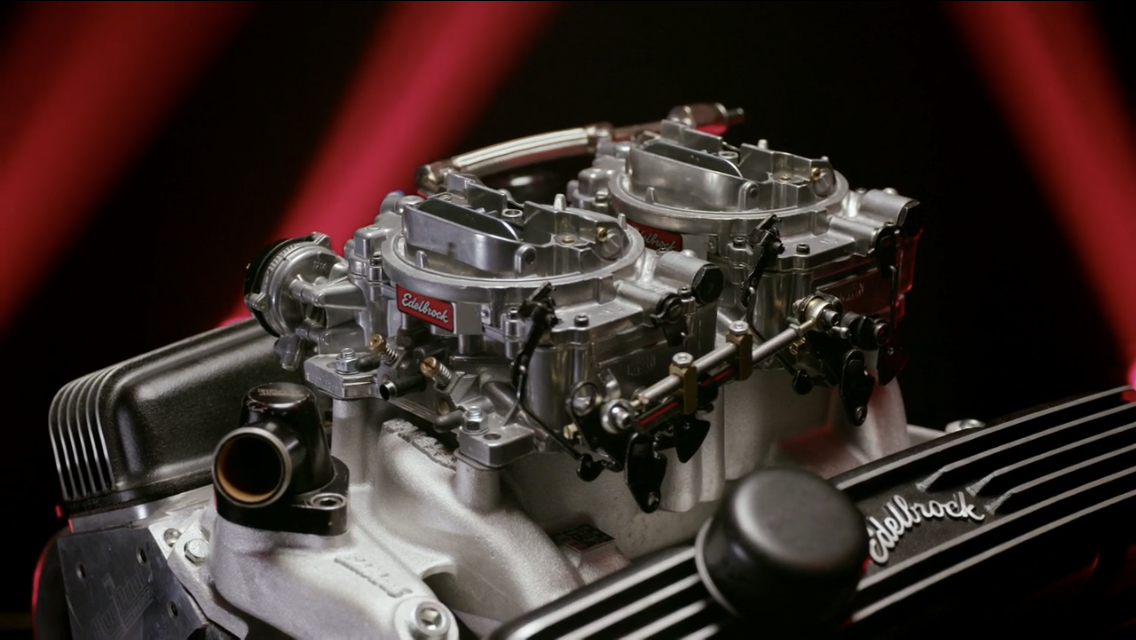

1: 2x4 ist wunderbar fahrbar wenn man den entsprechenden Motor hat und sich bischen Mühe beim Einstellen gibt
2: Progressives Gestänge ist dabei, vielleicht etwas knapp eingestellt so rein optisch
3: Der mit choke ist der Startervergaser, der kommt nach hinten da diePrimaries von ihm auch das Standgas versorgen
4: kickdown Gestänge gibt es bei Edelbrock für Teuer Geld zu kaufen (für die paar Blechstanzteile die in der Herstellung sicher nicht mal 2 USD kosten)
Mach auf alle Fälle was her

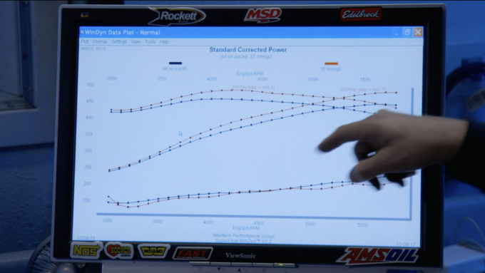

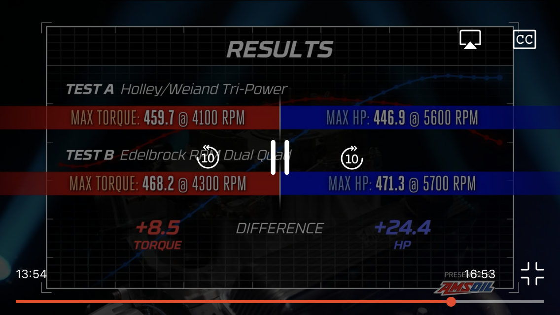

In der Folge 7 der 1 Staffel von EngineMaster wird genau das getestet.
Ergebnis:
Holley 4 Barrel
481 PS bei 5600U/min und 486 Nm bei 4300U/min
Holley Tri-Power 3x2 Barrel
446 PS bei 5600U/min und 459 Nm bei 4100U/min
Edelbrock 2x4 Barrel
471 PS bei 5700U/min und 468 Nm bei 4300U/min
Konnte die Folge leider nicht bei YouTube finden

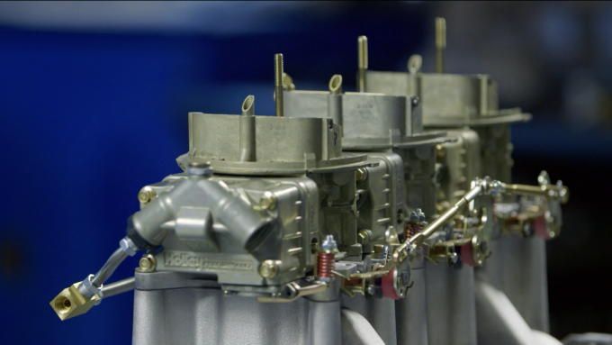

Die basics...früher gab es MultiCarb anlagen weil die einfach nicht in der Lage waren anständige grosse Vergaser zu bauen.:Deswegen 2,3 oder 4 Vergaser drauf.
Die 2x4 liefen auf sehr vielen leichten Performance Cars wie der Vette aber auch auf den grosse FE´s, ebenso anderen...die 3x2 gab es schon sehr früh und sind easy einzustellen da die beiden äusseren Vergaser nix andere sind wie die 2te Stufe
Ich habe die 2x4 auf dem 428er gefahren und da kommt sie bei einem Galaxie auch wieder drauf..das Cabrio bekommen ebenso wie der Bird die 3x2..erstens sind die tatsächlich sparsamer als ein einzelner grosser Vergaser und zweitens ja sie sehen einfach geil aus.
Ist da so schlimm?
Und die 2x4 sind halt heute für performance...wo ist da Problem? Ja es gibt geile SingleCarbs aber es gibt auch geile Einspritzanlagen und geile Bierflaschen mit Logo...so what?
Der Preis ist nicht schlecht...wenn es das für noch weniger gibt weil ihm das alle Madig machen noch besser..ich hab eine 2x4 für FE gekauft wür weniger weil die Deppen in der Werkstatt da 2x750 draufgepackt haben bei einem 352er...du wilslt aber Hubraum da sind die 2x500er schon fast zu klein (wer jetzt mit diesen Rechenbeispiel kommt wieviel CfM maximal dem sei gesagt: Der originale 302 SBC TransAm hatte 2x750SfM drauf..und die Jungs wusstten damals was sie taten.:)
