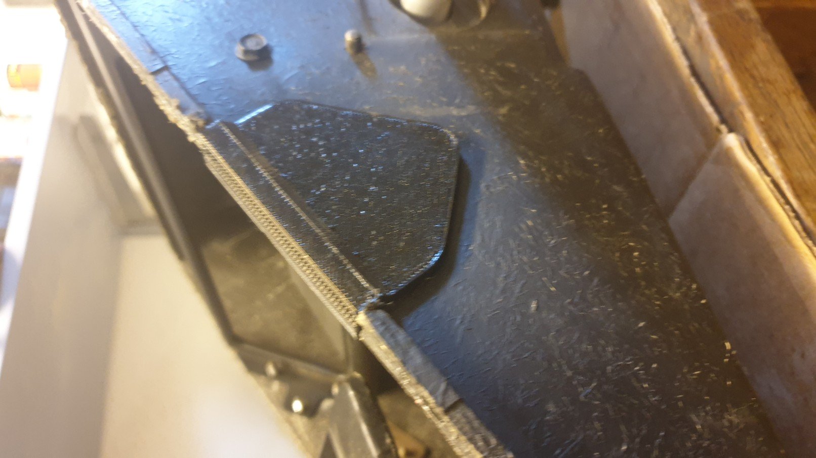

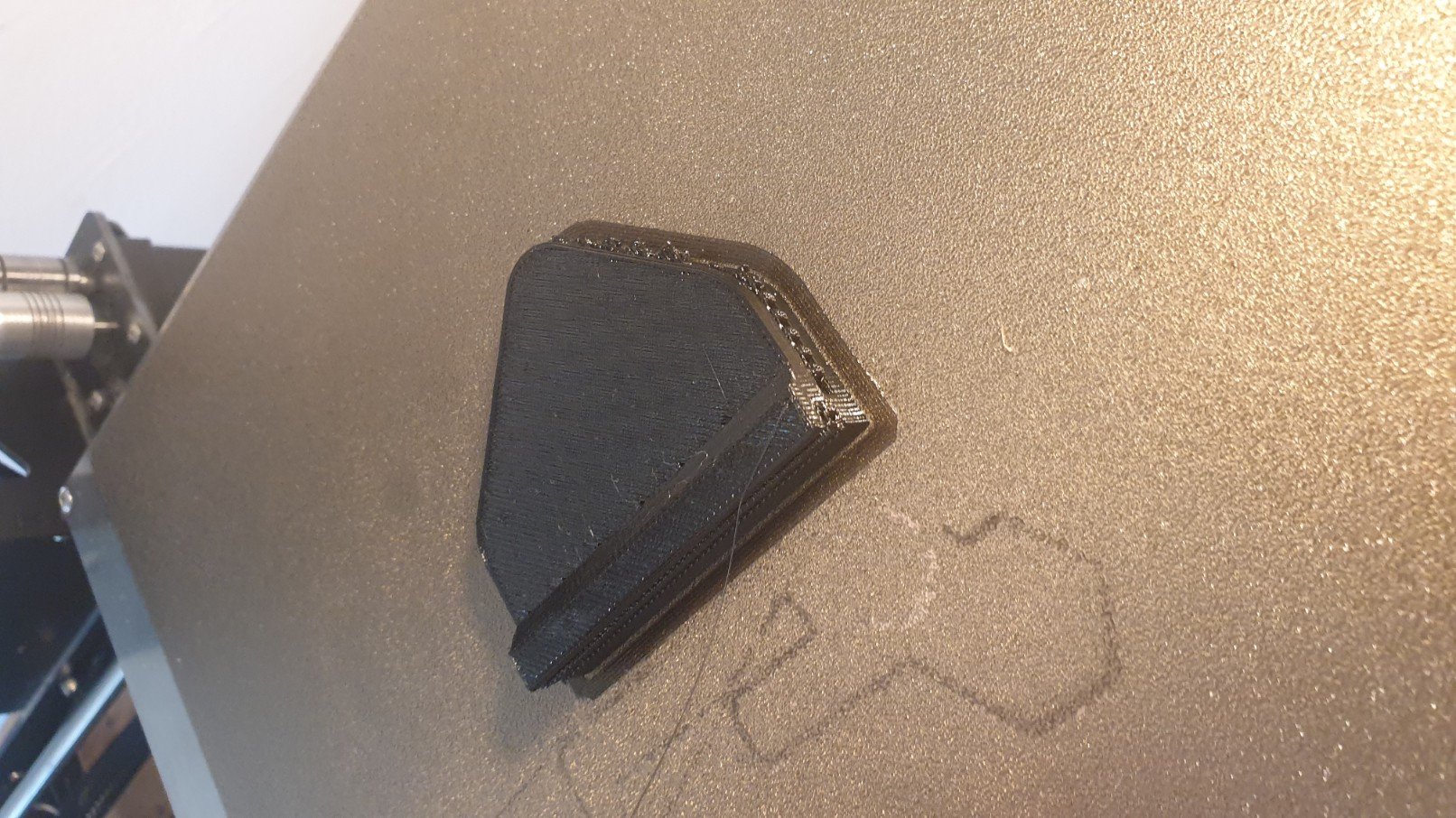

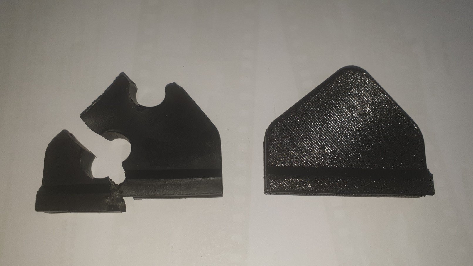

Das Drucken von Teilen ist eine tolle Sache. Ich hab bei meinem Mustang die Klimaanlage stillgelegt, im Kasten ist kein Kondensator mehr drin. Die eh schon zerbröselte Duchtung durch die die Rohre gehen hab ich auch gezeichnet und aus TPU gedruckt.

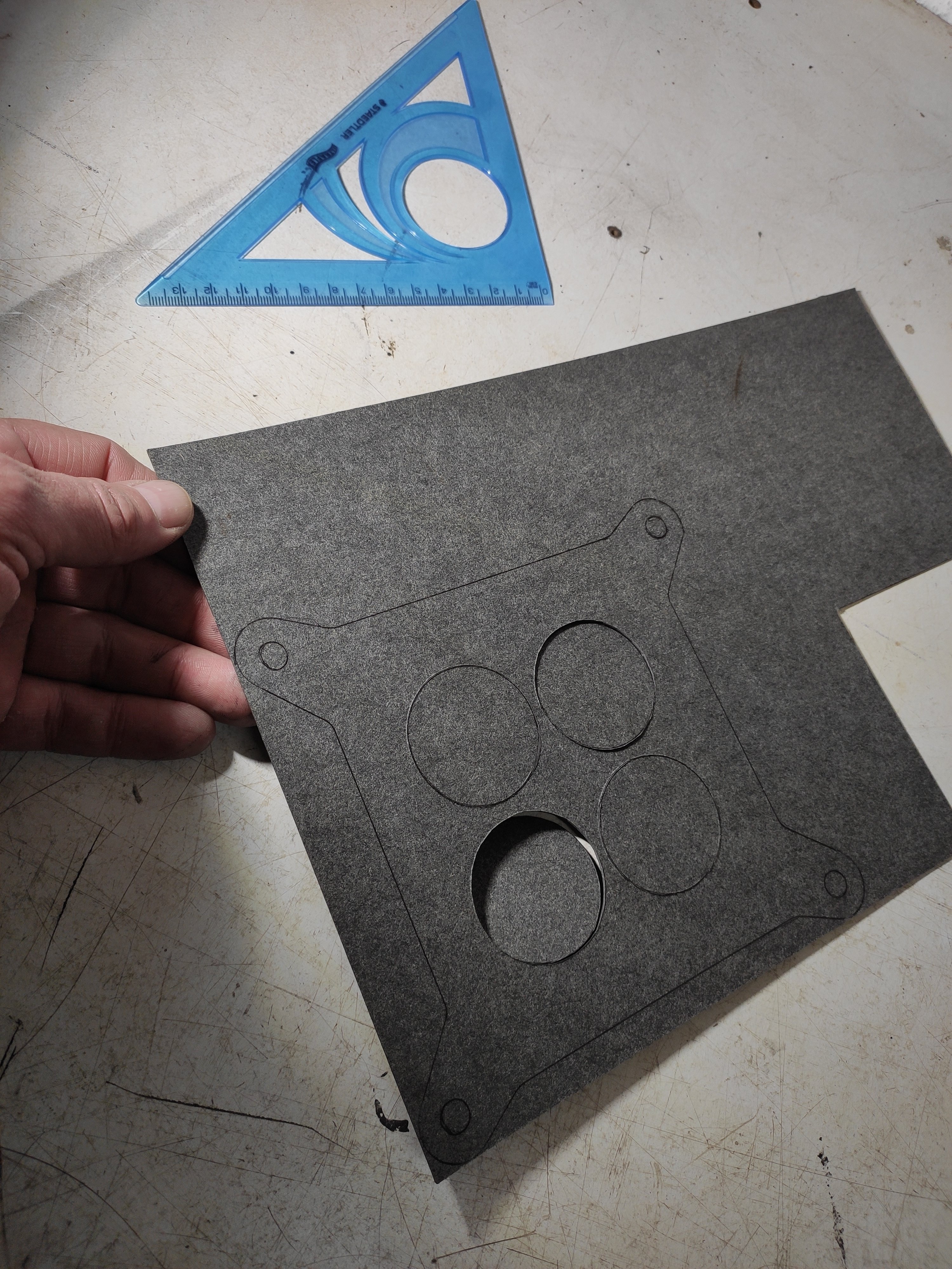

Für Flachdichtungen bin ich momentan am Testen, ob sich die mit meinem Laser sinnvoll schneiden lassen.
