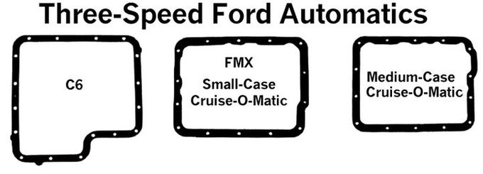

da werde ich mal schauen, was für ein Getriebe bei mir verbaut ist. Das kann man doch bestimmt an der Ölwanne erkennen.

Bei einem 65er Galaxie solltest Du ein MX vorfinden, insofern da noch niemand rumgebastelt hat.
Das C6 Getriebe gab es erst ab 1966.
Das C4 gab es nicht für den FE, das ist dem Motor nicht gewachsen.
Aber in allen gehört ATF Typ F rein!
Zur leichteren Identifikation hilft dieses Bild der Ölwannen bzw. Ölwannendichtungsform
