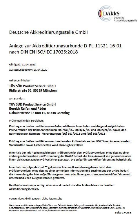

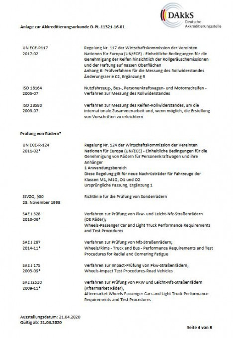

Die "Deutsche Akkreditierungsstelle" (DAkks) hat dem TÜV Süd eine Urkunde ausgestellt, aus der hervorgeht das diverse ausländische Prüfberichte mit DIN Prüfberichten gleichzustellen sind.
In unserem Fall braucht man den amerikanischen SAE-J2530 Prüfbericht für die einzutragenden Felge, oder wenn Felgenhersteller, Felgenmodell, Traglast, Durchmesser, Breite, Einpresstiefe und SAE-J2530 in der Felge eingegossen sind, sollte das dem dem gut informierten oder weniger gut informierten Kittelträger in Verbindung mit der Urkunde reichen.
Die für uns wichtigsten Informationen stehen auf Seite 1 und Seite 4 (SAE J2530
2009-11*) der Akkreditierungsurkunde D-PL-11321-16-01 nach DIN EN ISO/IEC 17025:2018
Hier das Wichtigste aus der Urkunde und eine Downloadlink der kompletten PDF Urkunde
Ich hoffe das hilft dem einen oder anderen!
Ich habe es selber noch nicht ausprobiert, da ich keinen SAE-J2530 Stempel in meinen American Racing Torque Thrust Felgen habe und das Dokument von American Racing noch nicht habe (vorausgesetzt es gibt eins).

Was ist denn die Quelle für diese Infos?
Für mich liest sich das so, dass der TÜV Süd zertifiziert ist Prüfungen nach den genannten Verfahren durchzuführen.

Die Quelle ist die Deutsche Akkreditierungsstelle bzw. der TÜV Süd, die mit der Urkunde die aufgeführten ausländischen Prüfverfahren anerkennt bzw. mit den deutschen/europäischen Prüfverfahren gleichzustellen hat.
Die Rahmenrichtlinien und Verordnungen die es Betrifft sind auf der ersten Seite der Urkunde aufgeführt.
Die für uns wichtige wäre die Verordnungen(EU) 168/2013, die Verordnung zur Genehmigung und Marktüberwachung von zwei- oder dreirädrigen und vierrädrigen Fahrzeugen.
(Wer will, darf sich das selber durchlesen....77Seiten Amtsdeutsch)
Das bedeutet nicht das man mit der SAE-J2530 eine ABE in den Händen hält, sondern das man so etwas wie ein Teilegutachten oder zumindest ein Materialgutachten hat, mit dem eine Einzellabnahme möglich ist.
Ich habe den Customer Support von American Racing mit den jeweiligen Artikelnummern meiner Felgen angeschrieben und nach dem SAE-J2530 Gutachten gefragt.
Sollte ich die kriegen, werde ich das mit dem zuständigen Cheffkittel mal besprechen.

Heute auf der Bremen Classic Messe ein mehr oder weniger ernüchterndes Gespräch mit dem TÜV Süd bzgl. dieses DAkkS Dokuments geführt.
Das Thema an sich ist denen Bekannt und das amerikanische SAE-J2530 Prüfverfahren ist auch ein Begriff, aber ist in Deutschland nicht mit den hiesigen Prüfverfahren zu vergleichen bzw. gleichzusetzen.
Zum Beispiel wird die Biegeumlaufprüfung der Felgen nicht berücksichtigt und die Testgeschwindigkeiten in den USA sind mit 55mph nicht ausreichend für deutsche Ansprüche.
Die Echtheit des Dokuments steht von meiner Seite her tatsächlich auch erstmal auf dem Prüfstand, wobei es schon Fälle gab bei dem Felgen im Zusammenhang mit diesem DAkkS Dokument eingetragen wurden.
Hier ein kleines Video was die Prüfverfahren beinhaltet, das es vom TÜV Austria ist, spielt in diesem Fall keine Rolle, es dient nur der Veranschaulichung.
Ich bleibe am Ball...

Bei American Racing fühlt sich diesbezüglich wohl niemand zuständig, keinerlei Rückmeldung.
Der TÜV reagierte da etwas verschnupft im Sinne von "Das Dokument ist wohl echt, aber ohne Relevanz!"
