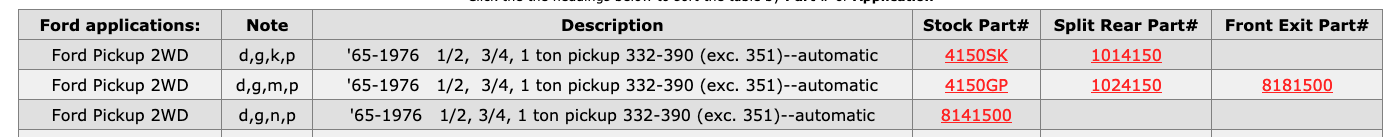

Hallo Sebastian, möchtest Du auf Fächerkrümmer wechseln? Ansonsten kannst Du ja die originalen Gusskrümmer weiter verwenden. Du hast einen 352FE verbaut, oder?
Dann dürften die Kits hier etwas für Dich sein:
http://www.heartthrobexhaust.com/manifolddualkits.htm
Alternativ bleibt natürlich immer selber bauen.

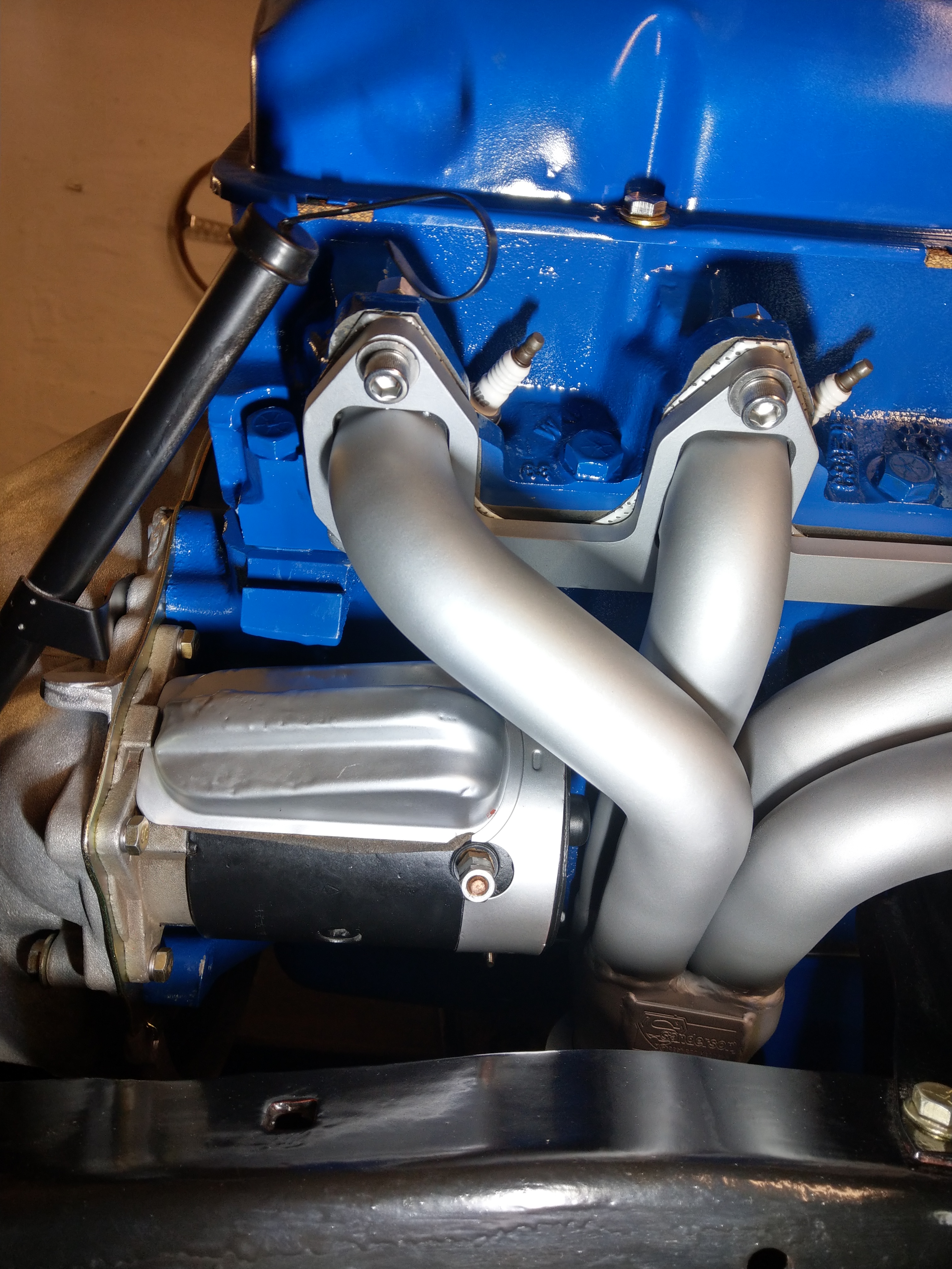

Schau mal in mein 390er FE Motorprojekt......baue gerade die Sanderson FF427-P (Plain / unlackiert) Shorty Headers an.
Hatte ich günstig hier in DE erwerben können.
Liegen sehr eng am Block an und auf der Beifahrerseite kommt man nicht mehr an den Anlasser.
Der Lars (red-bulli) hier im Forum fährt die im 69er F100.

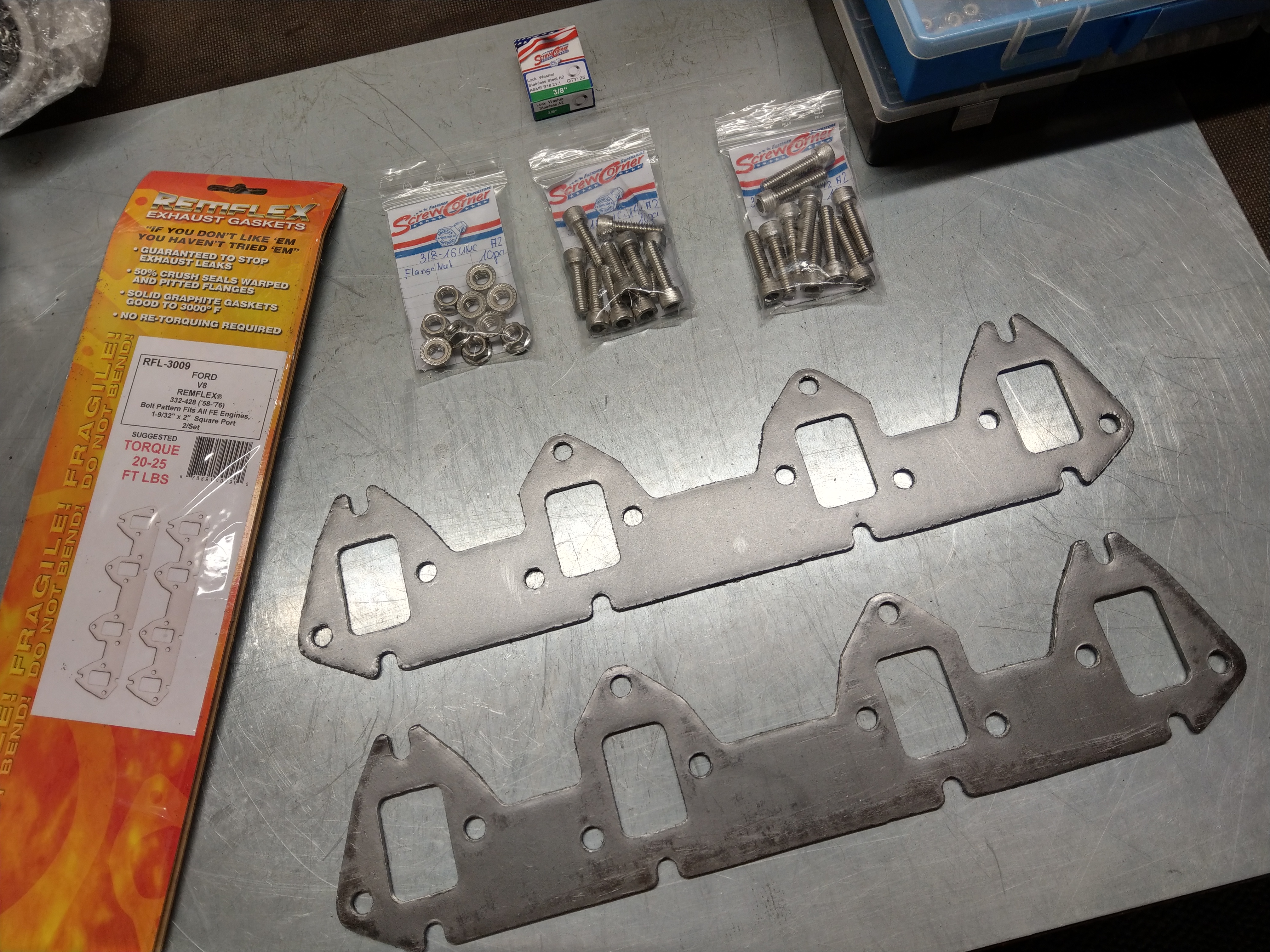

Als Dichtung nehme ich die Remflex RFL-3009
cool noch ein 66er F100 hier.
Ist das ein Longbed

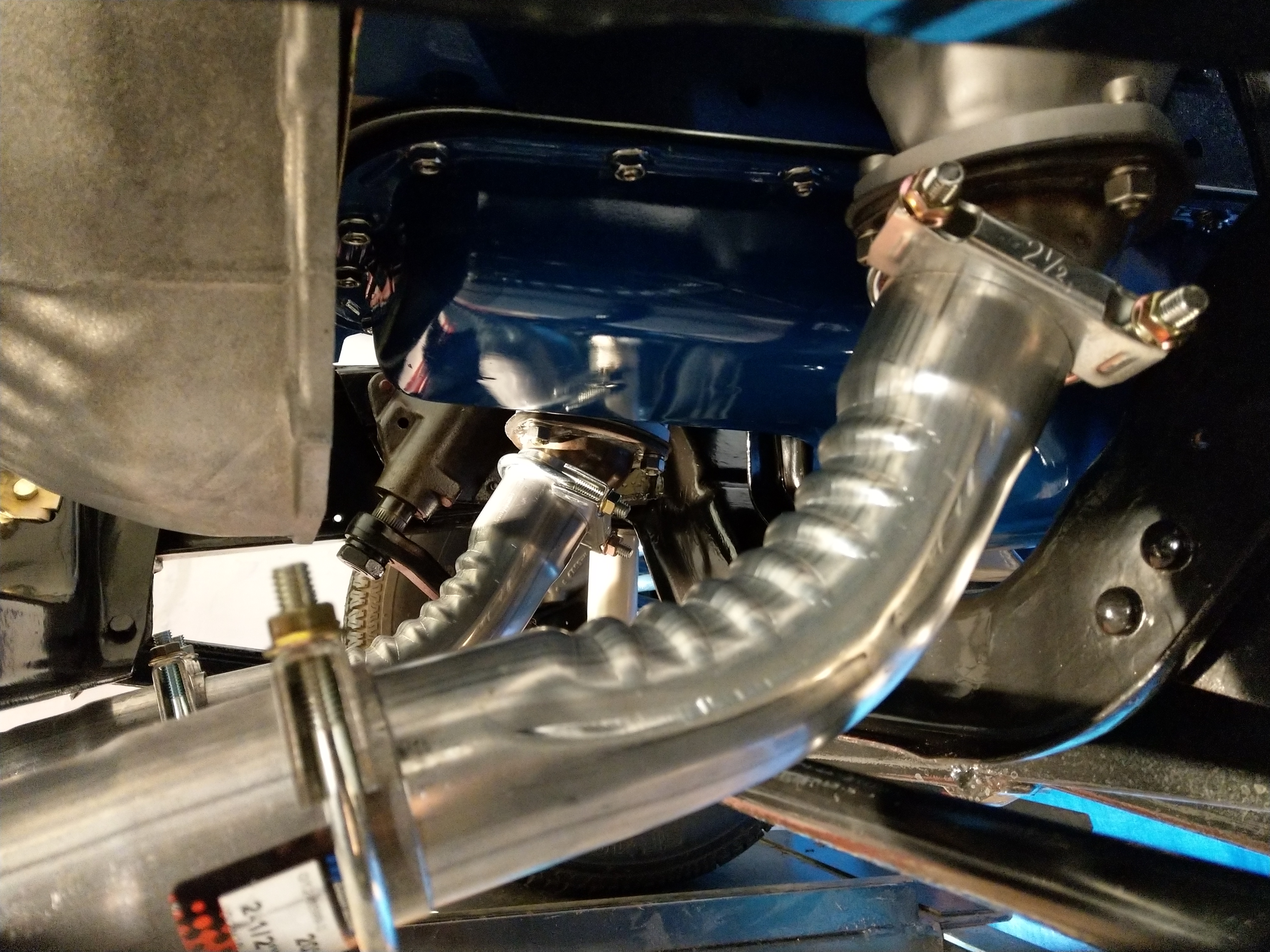

Im Lieferumfang sind Flansche dabei.
Von 3"Collector auf 2,5" Rohranschluß
Die Muffe Der 2,5" Test-Auspuffanlage passt drüber

braucht der Anlasser nicht ggf. noch ein Hitzeschutz (weil der Krümmer so nahe anliegt)?
Wie sieht deine weitere Abgasanlage aus, X-Pipe, H-Pipe, seitlicher Auslass oder nach hinten heraus?
Drosseln die beiden 45° Bögen nicht den Abgasstrom (weil der Durchmesser veringert ist)?

Auf der rechten Seite doch echt knapp, bei Carsten gehts noch finde ich, ich hab das hintere Rohr zum Anlasser hin etwas bearbeiten müssen, so das ich wenigstens ein paar mehr als einen Millimeter Platz zur Anlasserwelle hatte. Ich habe scheinbar einen "original" Anlasser... da gibt es wohl in der Länge große Unterschiede. Ich hatte seinerzeit mit einem Menschen von Sanderson kontakt weil ich viel über eben nicht passende Anlasser in Verbindung mit den besagten Headers gelesen hatte, und der meinte, die Krümmer sind auf die originalen Anlasser zugeschnitten... Naja, im laufe von 55 Jahren gibt es natürlich jede Menge originale Anlasser.... ( Fits like Stock ) ist halt auch nicht immer so ganz dem Original entsprechend.... und ein bis drei Millimeter sind bei den Amis ja auch noch in der Toleranz...

Bei den Longtubes hättest Du sicher einen besseren Abgasfluss, wobei ich den Bogen hinter dem Flansch nicht als wirklich problematisch ansehe. Ich meine Du hast ja vermutlich "nur" einen normalen 352 FE, da sind die 2.5 Zoll abgehend ja durchaus reichlich, auch mit nem Bogen.
