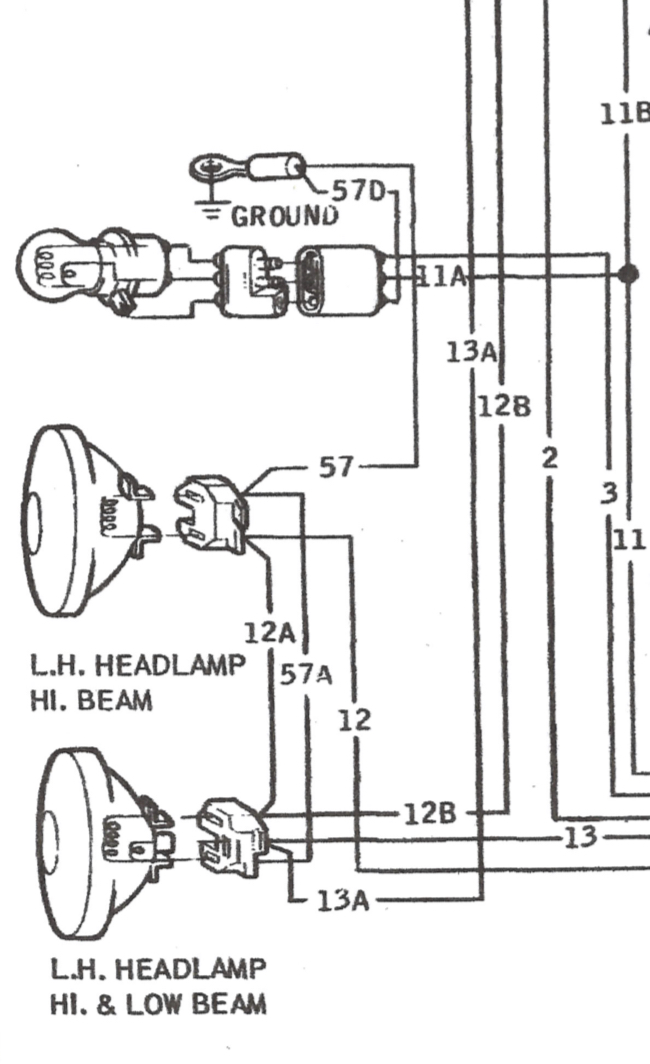

Hallo Zusammen,
bei mir hab ich oben Abblendlichtund Fernlicht. Also H4. Da passt der Stecker.
Wie wird denn jetzt die H1 Birne unten angeschlossen (zusätzliches Fernlicht
)? Da ist ist ja nur ein Pin dran. Wo wird denn dann die Masse angeschlossen, am Scheinwerfergehäuse?
Norbert
Norbert

Wahrscheinlich hat sich´s für dich schon lange erledigt aber ich habe das ganze jetzt grade auch durch und habe einfach vom H4 Stecker eine weitere Leitung zur H1 Birne gelegt. Masse habe ich dann an der Karosserie verschraubt.Nobbe hat geschrieben: ↑17. Jan 2019, 10:10Hallo Zusammen,
Wie wird denn jetzt die H1 Birne unten angeschlossen (zusätzliches Fernlicht)? Da ist ist ja nur ein Pin dran. Wo wird denn dann die Masse angeschlossen, am Scheinwerfergehäuse?
Dabei habe ich meinem Mercury die oben beschriebenen Scheinwerfer und den Booster Kabelbaum neu gegönnt. Allerdings haben die Scheinwerfer jeweils 3 Bügel die ich mir erst für meine Lampentöpfe zurecht biegen musste und eine neue Standlichtfassung ist gleich mal auseinander gefallen...
Beim Kabelbaum habe ich fast alle Leitungen neu gemacht weil mir die Querschnitte für 4 Scheinwerfer dann doch etwas zu dünn vorkamen.
Es ist schon ein gutes Gefühl, wenn man den Pfusch aus 50 Jahren (Kabel baumeln umgeschützt rum, Stecker mit Panzertape "isoliert") ausbessert. Gute Querschnitte, fachgerecht gecrimpte Verbindungen etc. sind mir da schon lieber. Also die Scheinwerfer lassen meine Karre schonmal nicht abfackeln.

Nabend. Muss bei mir ja auch noch umrüsten. Habe jeweils zwei H4 Scheinwerfer. Außen wäre dann ja Abblendlicht plus Standlicht. Und der innere Scheinwerfer ist für das Fernlicht. Es gibt natürlich auch andere Möglichkeiten. Aber vom Prinzip wäre es doch so in Ordnung oder ?
Relais Kabelbaum habe ich auch.
Sequoia76dns
- Beiträge: 57
- Registriert: 28. Dez 2019, 22:42
- Fuhrpark: 1963 Ford Galaxie 500 XL 390
- Likes vergeben: 4 x
- Likes erhalten: 2 x
Oder ist es so, daß beim Einschalten vom Fernlicht auch Fernlicht im äußeren Scheinwerfer leuchten muss ? Also alle vier Scheinwerfer ?
- Beiträge: 7286
- Likes erhalten: 1279 x
Müssen nicht. Ob sie‘s dürfen hängt vom Prüfer ab.
Ich hab z.B. 4x Abblend/Fernlichtverbaut und er hat nicht gemeckert.
