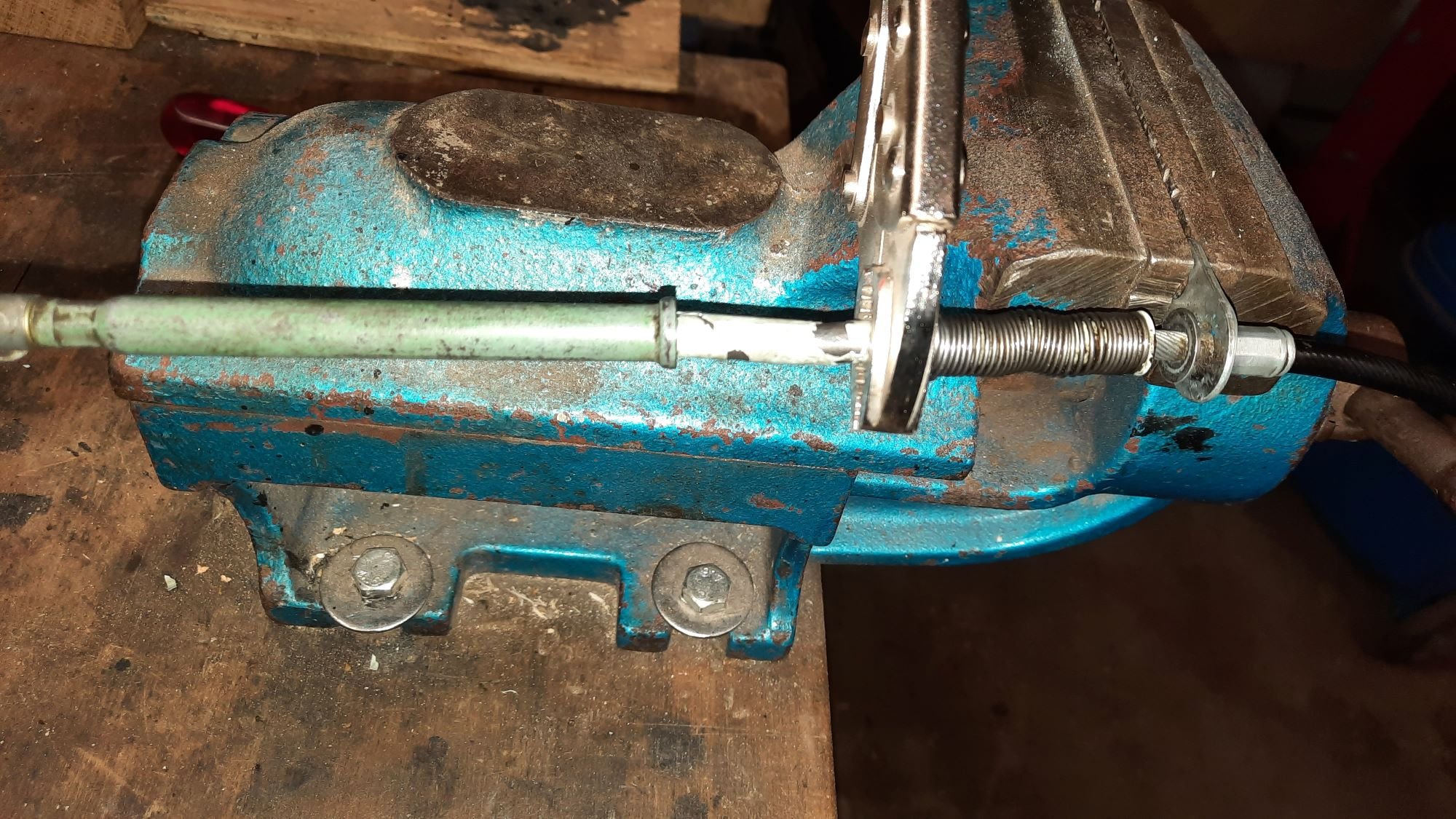

Gestern den (noch immer nicht zugelassenen
) LTD mal mal aus der Garage holen wollen um diese etwas zu fegen/säubern.
Schlüssel rum, orgeln, dann plötzlich Vollgas
Motor ausgemacht und vorne nachgesehen.
Am Bodwenzug haben sich Teile der Kunststoff-Beschichtung des Rohres gelöst, in welchem der Seilzug läuft und diesen von der Feder trennt.
Feder ist da an Bruchkanten hängen geblieben.
Ausgebaut, mal den restlichen Kunststoff runtergekratzt und geschmiert. Läuft wieder.
Sollte für's erste reichen, da mechanischer Abrieb ja gering.
Und ein zusammenfrieren bei Frost schließe ich bei meiner Nutzung auch aus.
Werde dann aber wohl auf doppelte Zugfeder umbauen.

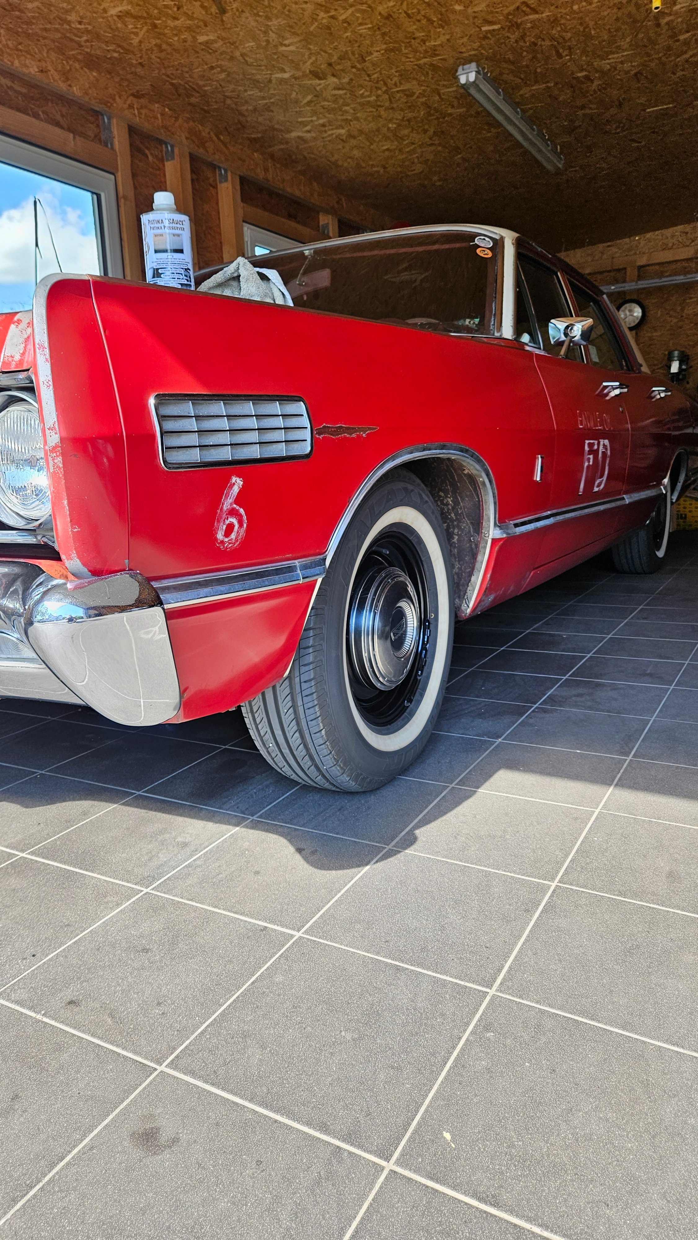

Gewaschen und konserviert.....
Gruß Ralf
Gruß Ralf

Und Motorhaube ausgebeult?!
- Beiträge: 6722
- Likes erhalten: 1065 x
Vorher den Hüftensalch gründlich mit Silikonentferner abgewaschen?

Schraubaer hat geschrieben: ↑11. Mai 2025, 18:04Vorher den Hüftensalch gründlich mit Silikonentferner abgewaschen?![]()

....auf jeden FallSchraubaer hat geschrieben: ↑11. Mai 2025, 18:04Vorher den Hüftensalch gründlich mit Silikonentferner abgewaschen?![]()
