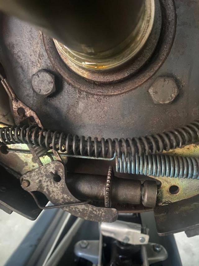

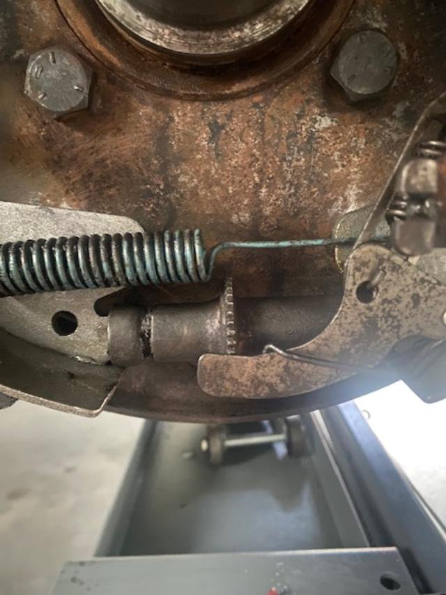

Guten Abend zusammen, wegen mangelhafter hinterer Bremswirkung beim TÜV habe ich heute die Bremse aufgemacht. Rechts ist alles trocken und gut, links jedoch alles komplett verölt. Nachdem ich die neuen Beläge links montiert hatte, musste ich feststellen, dass der Bremsnachsteller nicht greift. Das kleine Blech sitzt gefühlt etwas zu hoch, es liegt eher auf den Zähnen des Nachstellers als darunter - siehe Bilder.
Ich habe leider nicht geprüft, ob der Nachsteller vorher funktioniert hat. Die rechte Bremse habe ich noch komplett gelassen, hier sitzt das Blech etwas tiefer und der Nachsteller geht auch.
Was kann ich falsch gemacht haben? Das Tauschen links / rechts des Nachstellers oder des kleinen Blechs am Nachsteller hat nichts gebracht. Die rechte Seite geht, links nicht. Die Beläge sind von "Raybestos".
Freue mich auf jeden Tipp!

Hallo Micha,
kann es sein das du die Verstellschraube falsch herum eingebaut hast und das Blech nicht in die Zähne des Verstellers packen kann. Sie auf dem ersten Bild so für mich aus.
Manuel

Hi Manuel, Bild 1 zeigt die rechte Seite. Die ist noch im unveränderten Zustand und funktioniert. Den Versteller kann man nicht falsch einbauen, das Zahnrad berührt nur in einer Einbauweise das Verstellerblech.

Betätige mal mit Hand den Feststellbremshebel in der Trommelbremse dann kannst du sehen was der Nachsteller macht, bei mir habe ich die Feder, die das Blech an das Zahnrad drückt, etwas angepasst damit mehr Anpressdruck auf das Zahnrad des Verstellers ausgeübt wird, danach hat es einwandfrei funktioniert. Oder die Zähne des Verstellers sind zu sehr abgenutzt, aber du hast ja schon eine Kreuztausch vorgenommen.

Hi Niggi, beim Betätigen wandert das Nachstellblech einfach am Zahnrad vorbei. Die Feder zu justieren hatte ich auch schon überlegt. Oder aber ich bearbeite das Verstellblech so dass es durch eine Kerbe tiefer kommt.

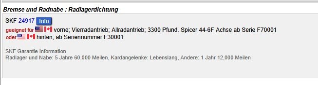

Ja, das klingt nach einem Plan, so würde ich es erstmal versuchen. Eine Frage, woher kommt das Öl in der Bremstrommel, ist das aus den Steckachsen? Dann musst du die Dichtung in der Bremstrommel unbedingt neu machen.

ja, die Artikelnummer passt. FORD OE C9TZ-1175-A / SKF 24917 / Chrysler 04032450 oder 0404137766. Die Trommeln sind nun wieder dicht.
Außerdem habe ich entschieden, den gesamten Bremsen-Nachstellsatz für beide Seiten zu erneuern.
