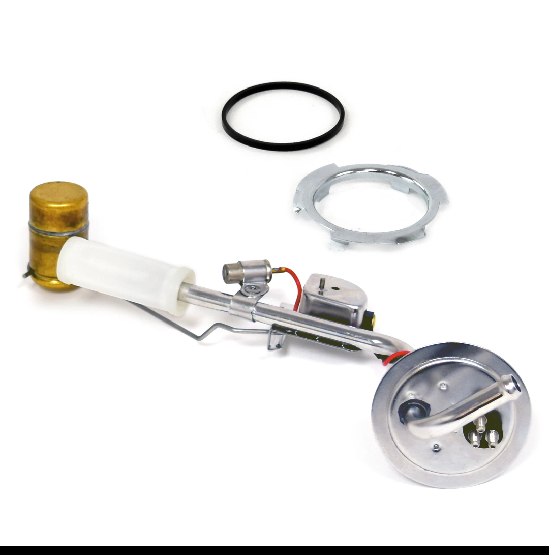

Ich hab da mal ne Frage. Im (hoffentlich) angehängtem Bild ist doch der Schwimmer zu sehen oder? Und der Schlauch da dran ist ...ähm wozu? Und bei mir ist noch ein Kabel dran mit Stecker. Also...ein elektronischer Schwimmer?
das Ding ist das dort der Anschluss etwas tropft....ist wohl vergammelt oder so.
Gruß Stefan
Gruß Stefan

Low fuel Sensor.
Das "krüppelige" ist der Schwimmerarm, das gerade/dicke Ansaugung mit Filter.

Kann ich das Rohrstück löten? Oder besser neu kaufen alles ? Ist wohl besser was ?
Danke und Gruß
Danke und Gruß

Ja will ich auch.....aber wie immer find ich das Teil nirgends....
Also weiter suchen..
Danke und Gruß
Danke und Gruß

Ausbauen, mit anderen 73er Modellen von Ford vergleichen.
JoMo75
- Beiträge: 299
- Wohnort: Enzkreis
- Fuhrpark: 1977 T-Bird
1972 LTD - Likes vergeben: 155 x
- Likes erhalten: 63 x
Wie von Heiner beschrieben:
- ausbauen
- suchen (google: 1973 ltd fuel sending unit)
- vergleichen
- kaufen
Wenn nicht gefunden, andere 73er- Modelle suchen.
- ausbauen
- vergleichen
- kaufen

Lincoln MARK IV hat den gleichen verbaut. MfgColonyPark hat geschrieben: ↑11. Mai 2025, 08:10Ja will ich auch.....aber wie immer find ich das Teil nirgends....![]()

Der sollte sowas haben MUSCLE CARS & CLASSICS. MfgColonyPark hat geschrieben: ↑11. Mai 2025, 17:12Okay Leute .....so wirds gemacht. Nächstes Wochenende denk ich
