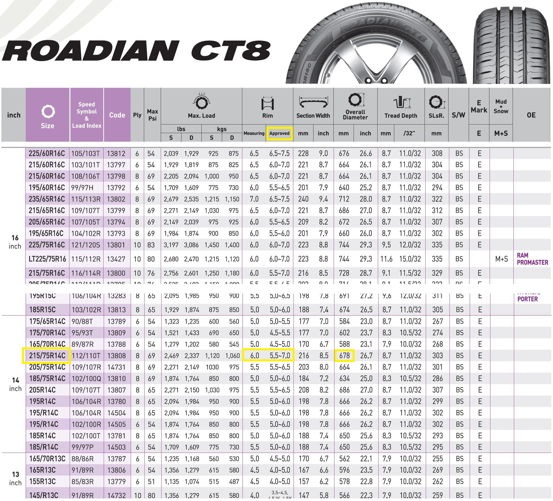

Fährt jemand 215 75 R14 auf der Vorderachse? Oder hat ggf. diese schon mal gesehen, Foto, etc.. Theoretisch sollte es bei den ori. 7.75-14 ja möglich sein. Wäre über jeden qualifizierten Tipp o. Evidenz dankbar. Danke euch.

7.75-14 und 66er Fairlane kenn ich jetzt nicht, vielleicht hilft folgendes:
original:
'64 Marauder 390: 8.00-14...205R14... G78-14...P 215/75R14 (oder 225/70R14)
Durchmesser: 67.8 cm
Abrollumfang: 206.1 cm
Reifenumfang: 213.0 cm
original:
'64 Galaxie 500 : 7.50-14...195R14...F78-14...P 205/75R14 (oder 215/70R14)
Durchmesser: 66.3 cm
Abrollumfang: 201.6 cm
Reifenumfang: 208.3 cm
Und die Felge müsste auch noch stimmen:
Der Nexen Roadian CT8 geht aber nur bis 190 km/h (Lieferwagenreifen)

Danke dir, schon mal guter Tipp mit dem Nexen und ja, meine spez. auch den 67er mit dem 7.75-14.
