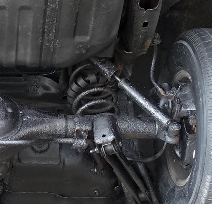

Guten Morgen zusammen,
kann mir wer sagen, wie man diese Gummiringe fachlich korrekt nennt? Die sind häufig bei den Lincolns zu sehen, mal sind es nur Drei pro Seite, mal Sechs, mal Zehn? Dämpfung? Schwingschutz? Was soll die Funktion sein?
Gruß Philipp

Gegen's geräuschvolle Durchschlagen ausgelutscht er Federn.

Da war aber jemand sehr fleißig mit dem Unterbodenschutz 🙄

Also kann man davon ausgehen, dass diese Ringe nachträglich in Folge eine Geräuschreklamation angebracht worden sind? Sozusagen als billige Variante gegenüber neuer Federn? Im Originalzustand sehe ich kaum Federn einer Hinterachse ohne diese Ringe..

würde hier eher eine Funktion als Federwegbegrenzer vermuten.
Ginge es um eine Geräuschminderung, hätten es auch wesentlich dünnere Gummis getan.

An intakten und noch tragfähigen Federn habe ich noch nie Gummis gesehen! :lol:
Das Problem mit progressiven Windungen ist ein kurzzeitiges Verhaken ineinander, was dazu führen kann, das die Feder aus den Widerlagern rutschen kann, deshalb sind die Gummis dicker, um das zu verhindern.
