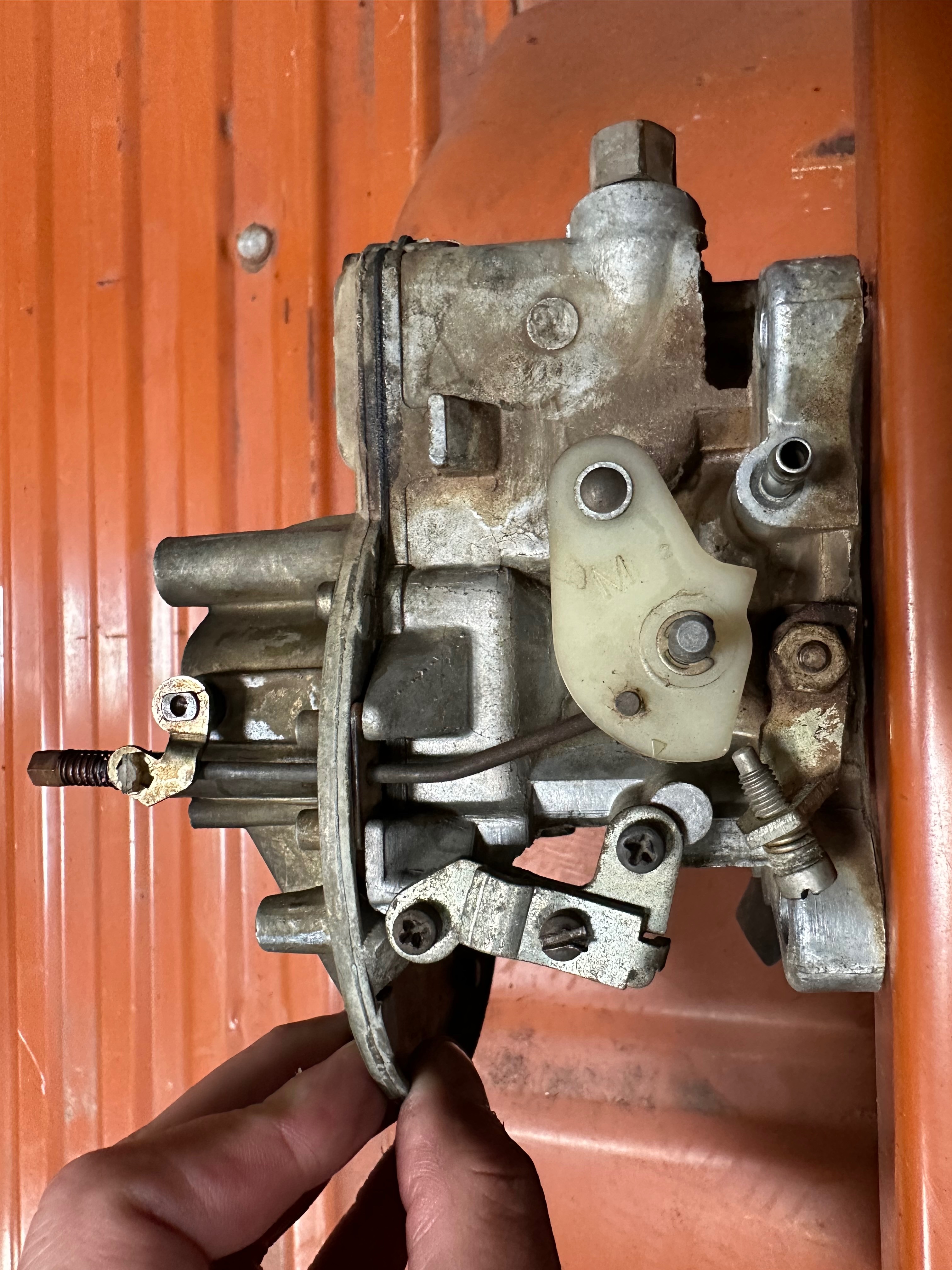

Hallo Leute, kann mir jemand sagen welcher Vergaser das ist und wo ich einen Dichtsatz her bekomme ?

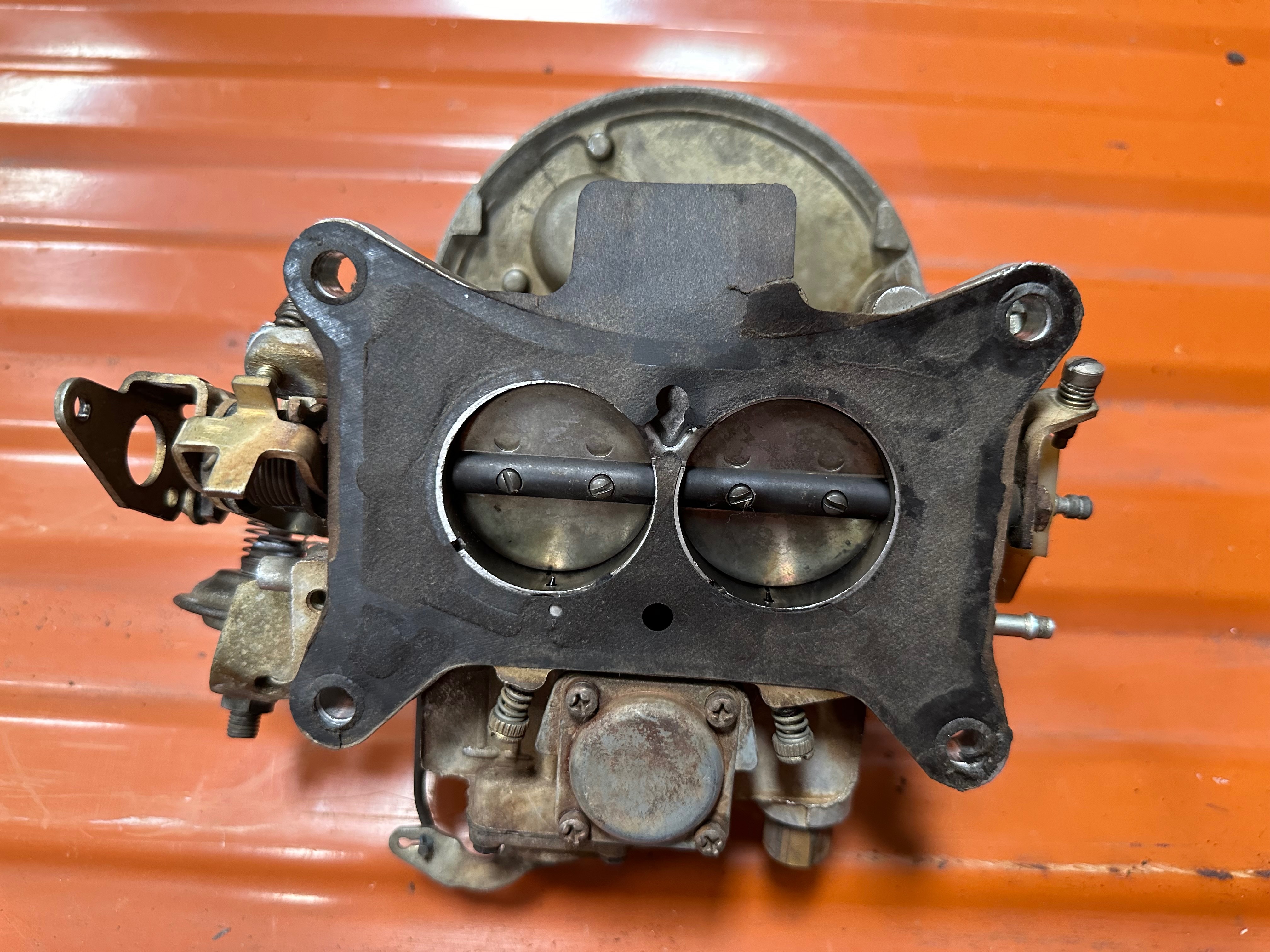

Noch mehr Bilder

Autolite/ Motocraft 2100 ?
BJ 1974
Ebay, Amazon, Rockauto etc.

Fehlt da nicht 'n bißchen was?

Was fehlt denn ?

Ne da fehlt nichts weil der einen manuellen Choke hat!
Die von dir markierte Unterdruckmembran ist nur beim Automatikchoke.
D4PE-MA -> Motorcraft 2100 -> Müsste von nem 1974 Ford Truck kommen (deswegen auch manueller Choke).

Da fehlt was, das ist das Memran für den Choke. Es ist ein Motorcraft 2100 Vergaser. Ich habe die fehlenden Einzelteile, inkl. neuem Choke-Membran wenn Interesse besteht...

Wie oben geschrieben fehlt da nichts da der Vergaser einen manuelle Choke hat.
