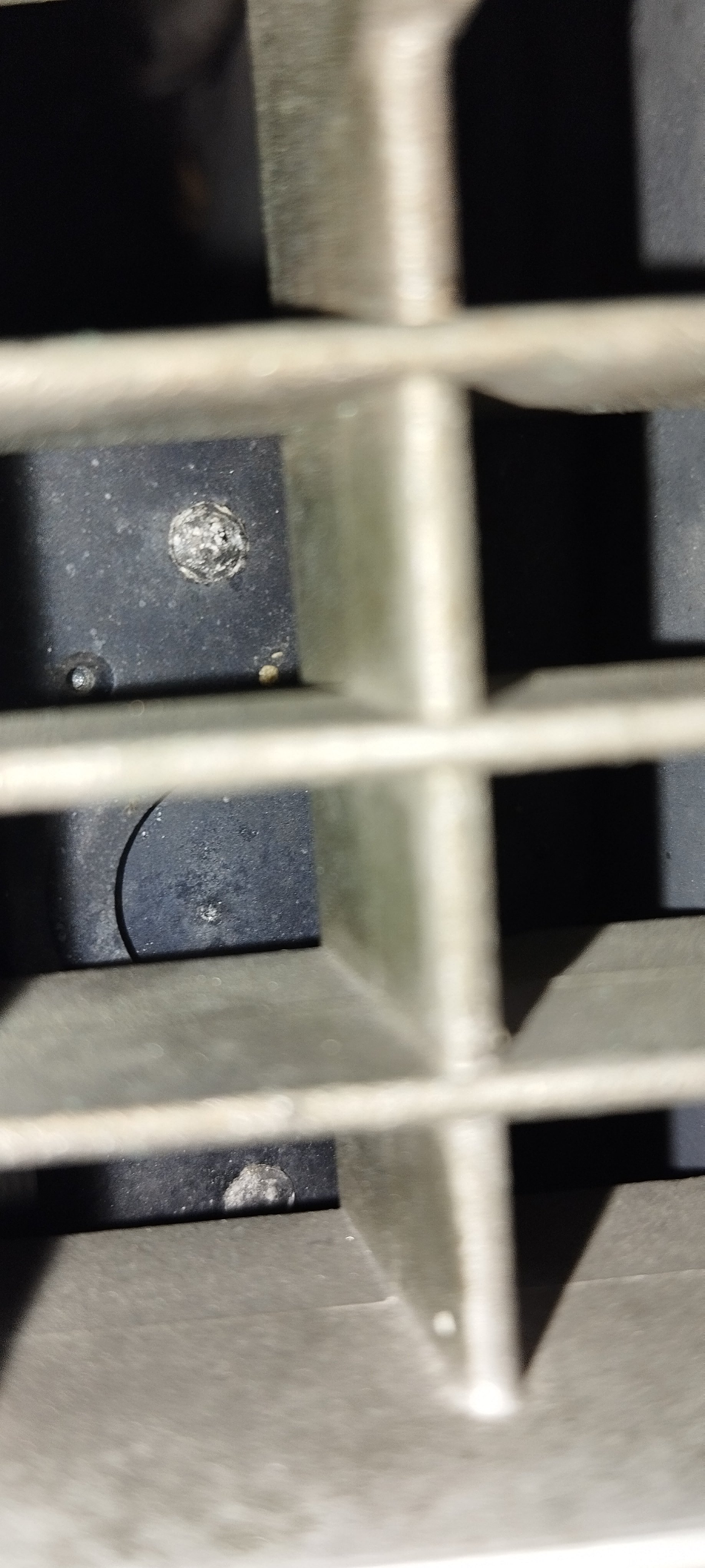

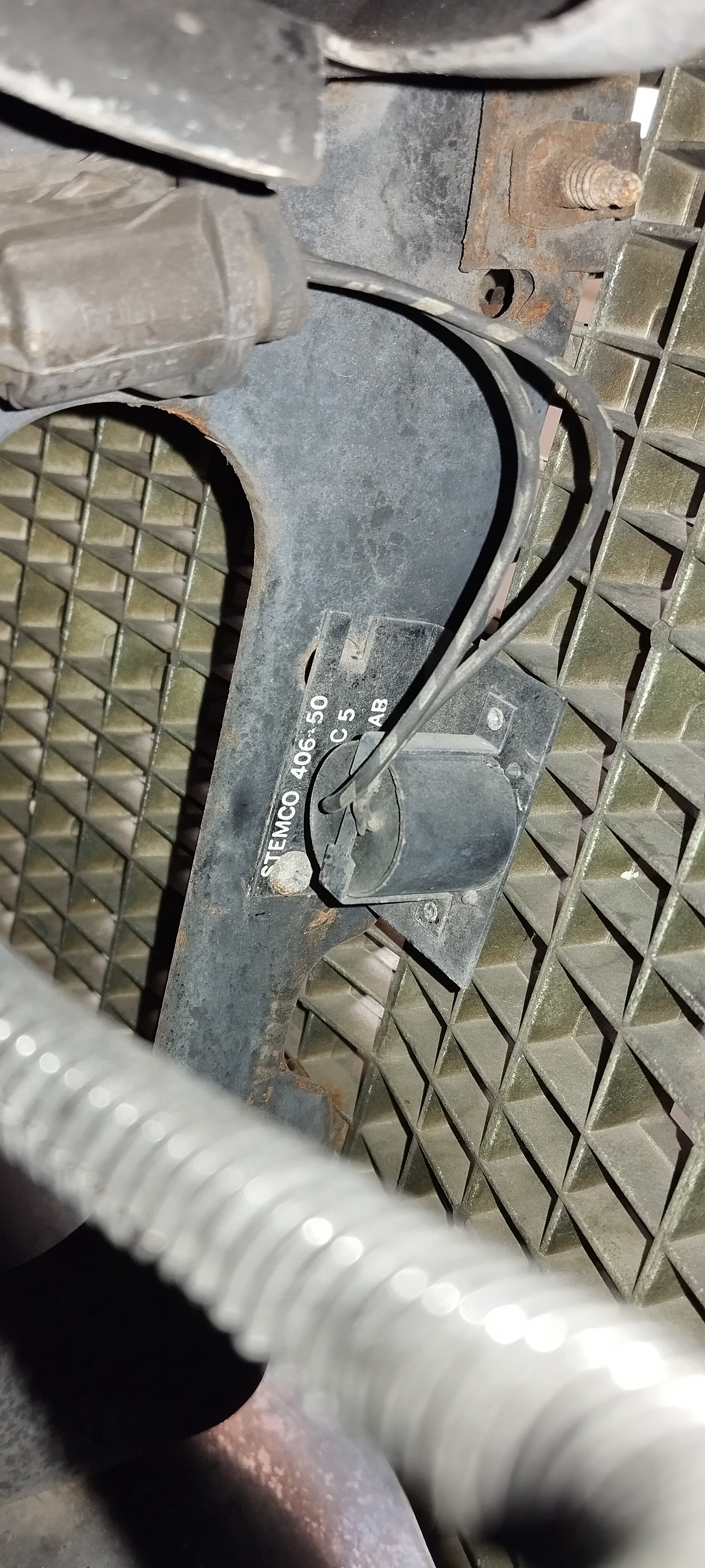

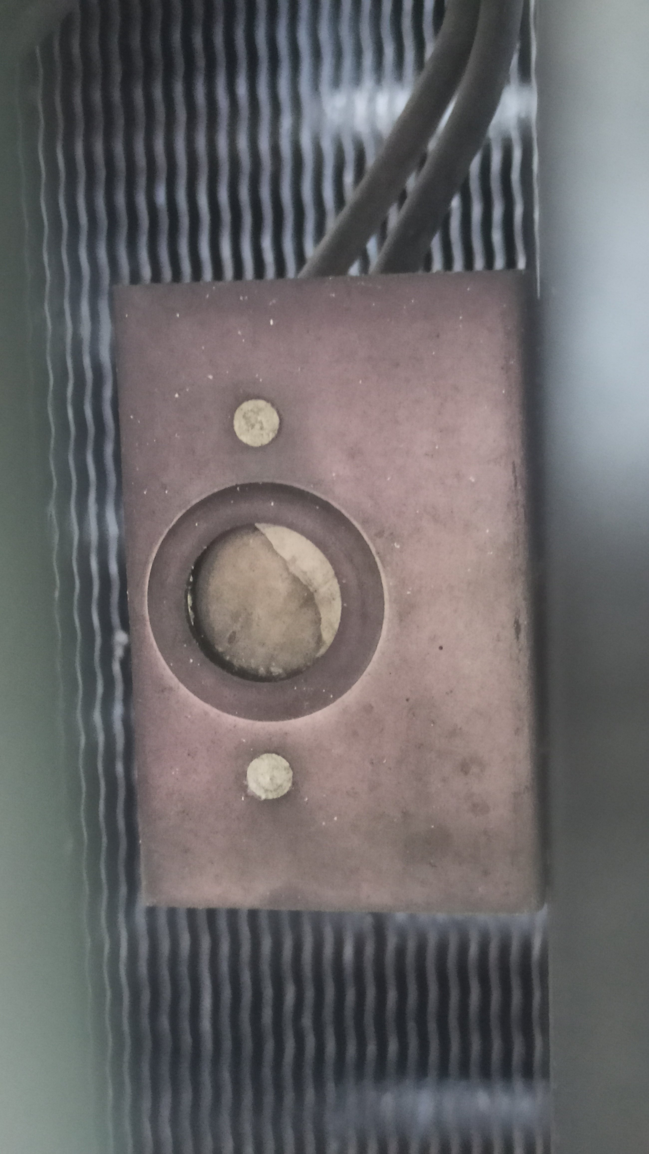

Was ist das für ein Teil?
LTD-Fahrer
- Beiträge: 554
- Likes vergeben: 166 x
- Likes erhalten: 96 x
Das Teil schaut nach vorne durch den Kühlergrill.
Jemand eine Ahnung was und wofür das ist?
Eine suche nach der Bezeichnung brachte mich jetzt nicht wirklich weiter.
- Red Convertible
- Beiträge: 367
- Wohnort: An der Route 66
Motorrad
- Likes erhalten: 81 x
Hi,
sieht nach einem Temperatur-Schalter aus
Mal die Kabel verfolgt?
jetzt ohne C-Code Cabrio
Mario
Mario
LTD-Fahrer
- Beiträge: 554
Verschwinden im Kabelbaum. Die andere Seite hab ich noch nicht gefunden.
Was soll der machen?
Warum schaut der nach vorne?

Hab ich auch, weiß aber auch nicht was es ist, ich lese mal mit.

...ist doch klar, Radarsensor in Verbindung mit dem Notbremsassistenten + Blitzerwarner....
Ich denke auch evtl Temp Schalter.

Sieht für mich wie ein Geber für irgendwas aus,eventuell ein Temperaturfühler???? für Außentemperatur- falls die das damals schon hatten

Das habe ich mich neulich auch gefragt. Habe auch son Ding hinterm Kühlergrill.

Spontan hatte ich den Sensor für automatisches Abblendlicht im Sinn.
Sieht aber vom Aufbau her doch anders aus, zumindest im Vergleich zu 1977.

So, gefunden
Das Teil nennt sich 'Ambient-Switch'.
Ein Temp.-Schalter im Stromkreis der Klima-Kompressor-Kupplung.
Verhindert unnötiges schalten der Kupplung bei niedrigen Außentemperaturen.
