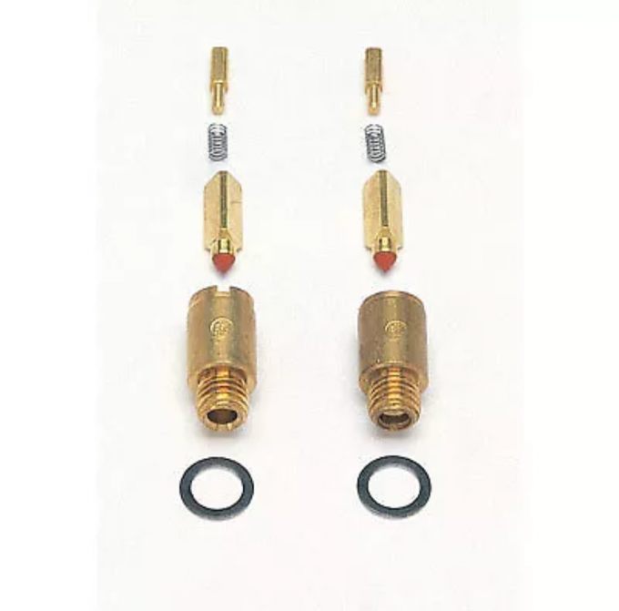

Überfluteter Vergaser durch schlechtes Schwimmernadelventil?

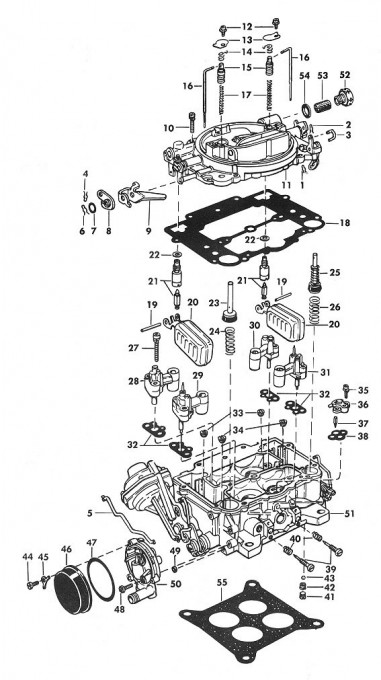

WENN das die Ursache ist, natürlich reparabel, kein Grund Geld über'n Zaun zu schmeissen.
Hier, Nummer 21: Aber, etwas tricky herauszufinden.
Bei laufendem Motor in den Vergaser linsen und schauen ob's schonmal reinkleckert, dann haut die Spritpumpe ungehemmt durch die Nadelventile den Saft direkt in den Motor.
Richtig sehen kann man es auch mit einem Manometer in der Spritleitung vorm Vergaser. Baut sich mehr Druck auf, schließen die Nadelventile.

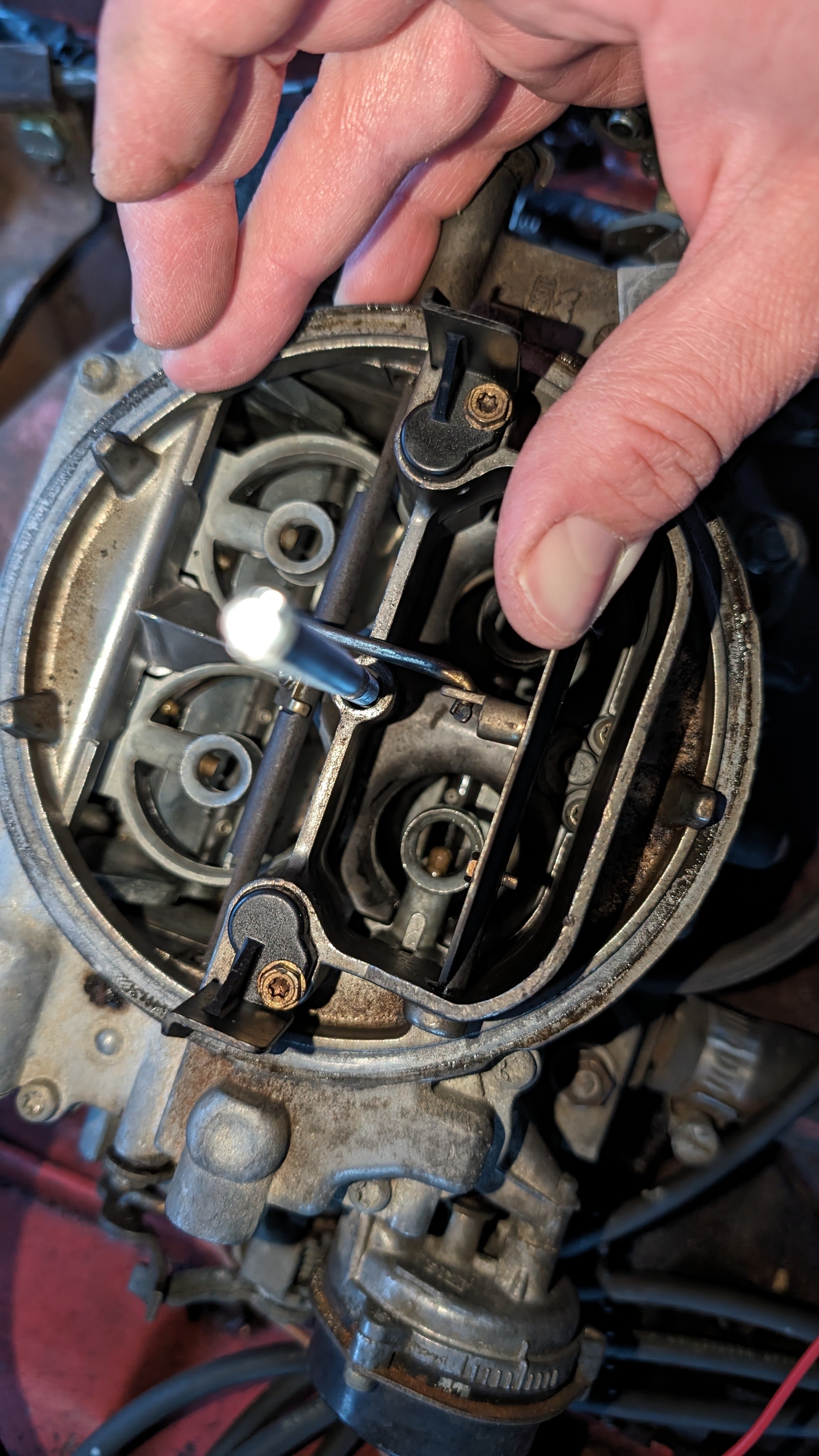

Ich habe mal geschaut und nichts entdeckt. Ich hab die Drosselklappe bisschen fester gezogen.Schraubaer hat geschrieben: ↑23. Apr 2024, 19:29WENN das die Ursache ist, natürlich reparabel, kein Grund Geld über'n Zaun zu schmeissen.
Hier, Nummer 21:

???? Drosselklappe fester gezogen?
- Beiträge: 44
- Registriert: 28. Jun 2021, 22:10
- Likes vergeben: 23 x
- Likes erhalten: 10 x
Die Chorklappe meine ich natürlich! Die war bisschen mehr als butterweich eingestellt.
