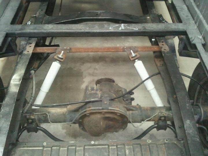

Dir bleiben zwei Möglichkeiten aus meiner Sicht. Entweder das was Heiner dir mit dem Bild sagen wollte, also unten so lassen, aber die obere Aufnahme umbauen a den Rahmen. Oder oben original lassen und unten auch wieder auf Original gehen. Dann brauchst du lediglich die Stahlplatten mit der Aufnahme für die Dämpfer, welche unter die U-Bolts kommt:

Wenn das so einfach wäre.Laubfrosch56 hat geschrieben: ↑14. Feb 2024, 22:21Dir bleiben zwei Möglichkeiten aus meiner Sicht. Entweder das was Heiner dir mit dem Bild sagen wollte, also unten so lassen, aber die obere Aufnahme umbauen a den Rahmen. Oder oben original lassen und unten auch wieder auf Original gehen. Dann brauchst du lediglich die Stahlplatten mit der Aufnahme für die Dämpfer, welche unter die U-Bolts kommt:
Ist auf dem Foto nicht wirklich gut zu erkennen, aber die Stoßdämpfer auf der Achse sind „verdreht angebracht. Soll heissen wenn ich da die Stoßdämpfer montiere stehen diese nicht nur schräg nach vorne, sondern auch schräg nach innen.
Ich kann da natürlich eine Aufnahme bauen (zusätzliche Traverse), aber was mir nicht so gut gefällt ist das sich dann beim Einfedern der Winkel von Aufnahme zu Stoßdämpfer verändert.

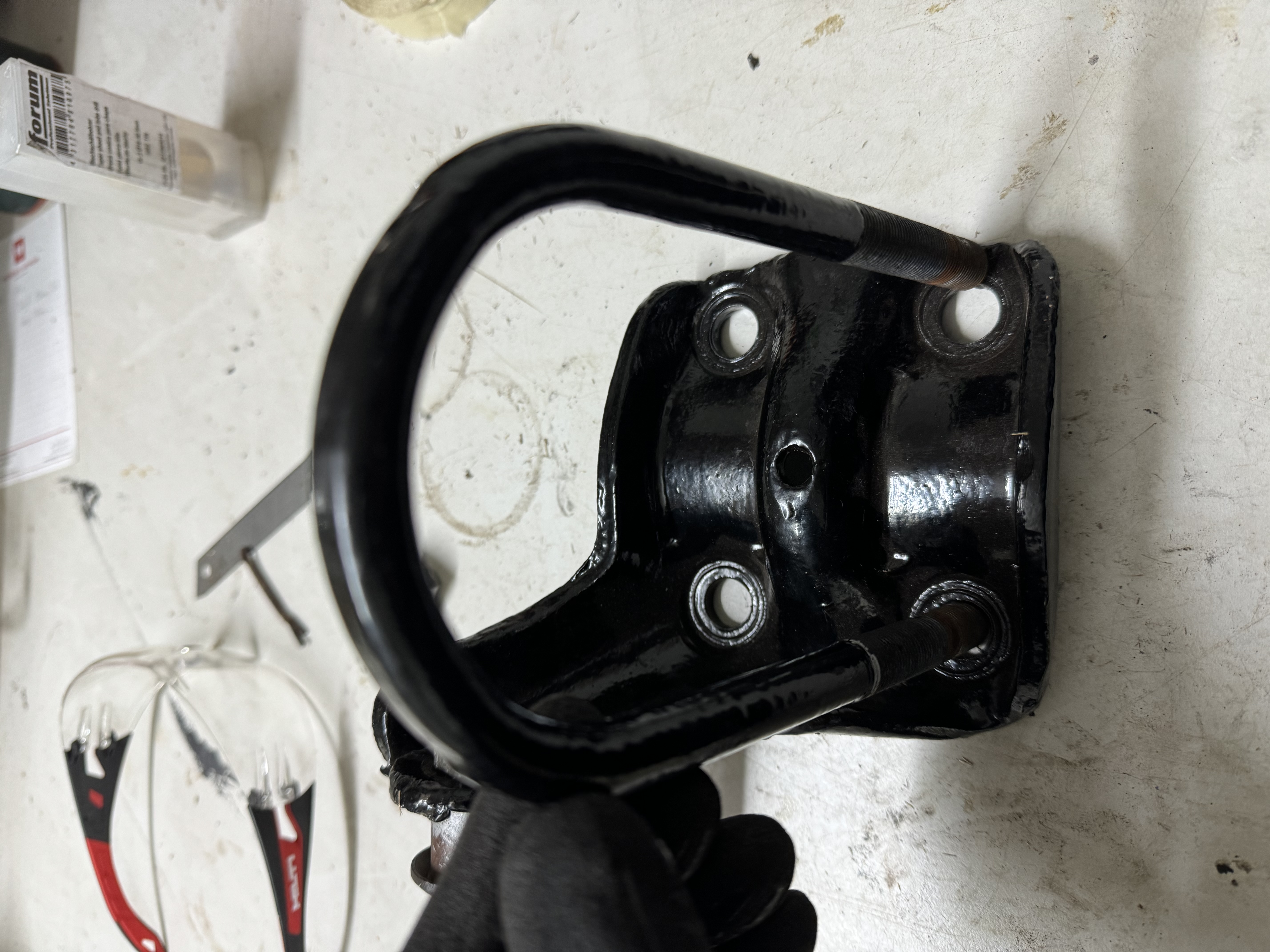

Die Aufnahmen an den Blattfedern die mittels U-Bolts befestigt wird habe ich ja hier liegen, die sind aber wahrscheinlich für die 7“-Achse. Das Lochbild passt jedenfalls nicht auf meine U-Bolts (siehe Bild). Gibt es da Aufnahmen für die 9“-Achse?

Ufff... 9 Zoll! Das sieht auf dem Foto gar nicht so groß aus. Bei den 9 Zoll (heavy duty) war die Aufnahme für die Stoßdämpfer tatsächlich komplett anders. Da passt das auch nicht mit der originalen Aufnahme an den U-Bolts. Du müsstest jetzt also entweder die obere Aufnahme umbauen (beispielhaft mal unten also Foto - allerdings kann und sollte man das schöner machen). Alternativ kannst Du mal nach den rear shock mounts für eine 8.8 Achse von einem Ford Explorer von Ende 90er Anfang 2000er schauen. Die wird oft verwendet. Die kannst Du anpassen, die wird dann mit den U-Bolts befestigt.

Hi Rico,
vielen Dank für den Tipp!
Meine Zeichnung für den Lösungsansatz ist etwas stabiler und hübscher, aber der technische Ansatz ist sehr ähnlich. Ich mach mich mal wegen der Explorer Mounts auf die Suche.
Gruß, Michael
Gruß, Michael
Laubfrosch56 hat geschrieben: ↑15. Feb 2024, 10:06Ufff... 9 Zoll! Das sieht auf dem Foto gar nicht so groß aus. Bei den 9 Zoll (heavy duty) war die Aufnahme für die Stoßdämpfer tatsächlich komplett anders. Da passt das auch nicht mit der originalen Aufnahme an den U-Bolts. Du müsstest jetzt also entweder die obere Aufnahme umbauen (beispielhaft mal unten also Foto - allerdings kann und sollte man das schöner machen). Alternativ kannst Du mal nach den rear shock mounts für eine 8.8 Achse von einem Ford Explorer von Ende 90er Anfang 2000er schauen. Die wird oft verwendet. Die kannst Du anpassen, die wird dann mit den U-Bolts befestigt.
