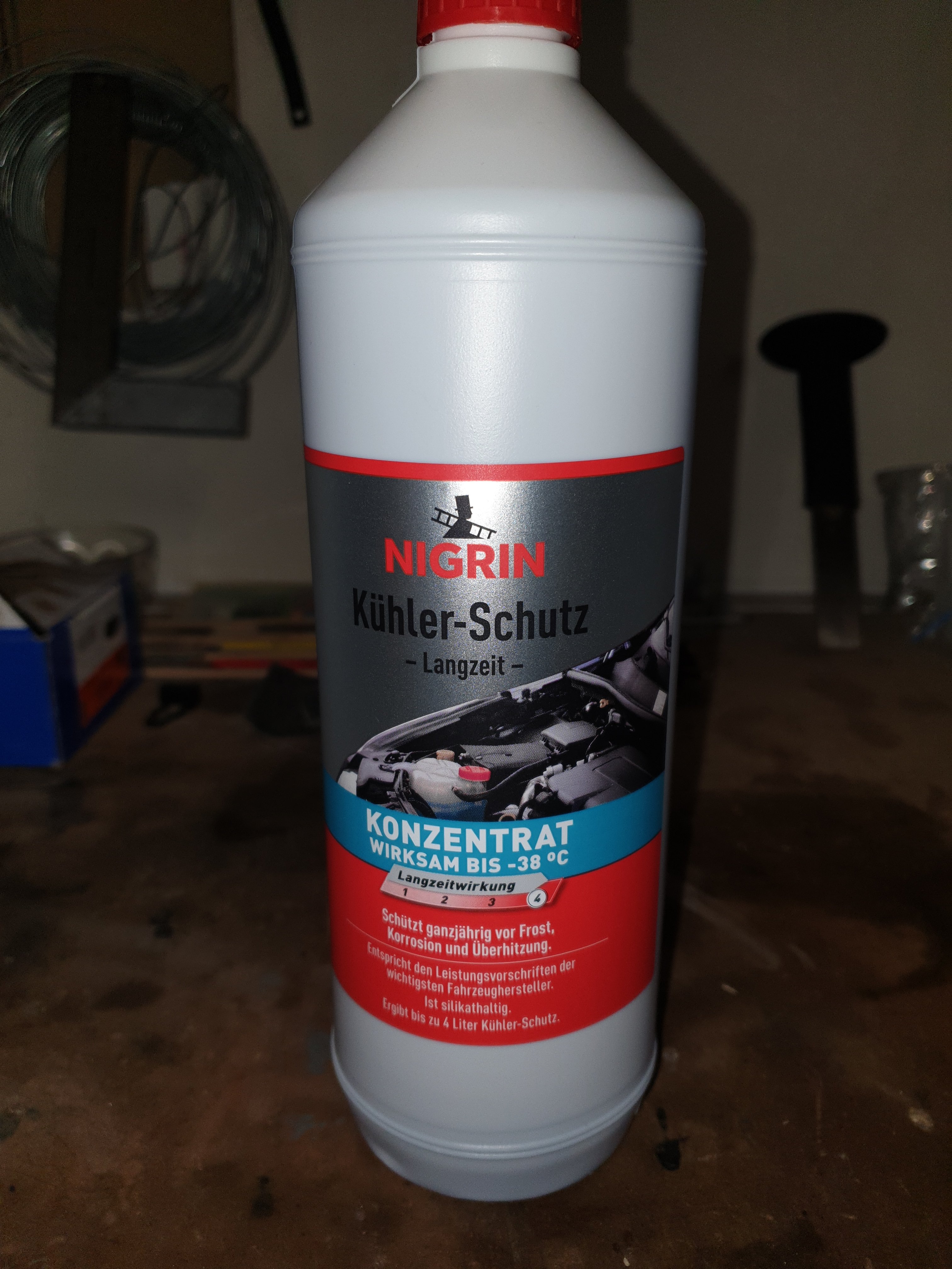

Beitrag von Parklane » 6. Jan 2024, 18:02
Kippe das Zeug aus dem Baumarkt seit Ewigkeiten in die alten Motoren,
bisher habe ich nix nachteiliges feststellen können 💁‍♂️
Gruß Dirk🙋‍♂️
