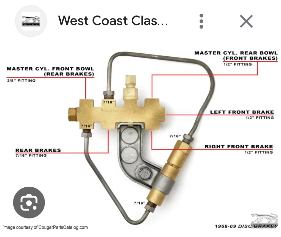

Moin, mir ist bei meinem 64'er Mercury Parklane der HBZ verreckt. Das Ereignis würde ich gern zum Anlass nehmen auf Zweikreis umzurüsten. Ich habe rundherum Trommeln und ein Bremskraftverstärker verbaut. Bei Rockauto habe ich einen für ein 67' Modell gefunden, weiss aber nicht ob der überhaupt passt. Hat jemand da schon Erfahrung bei diesem Modell mit. Über eine Rückmeldung würde ich mich auf jeden Fall freuen. Einen schönen 3. Advent wünsche ich. Sascha

Moin Sascha,
der HBZ sollte passen. Also ein Trommel/ Trommel.
Du brauchst aber einige neue Leitungen (mit einem Flanging Tool/ Bremsleitungs-Bördelgerät und Pipe Bender aus Meterware selber machen) und vor allem einen „Brake Distribution Block/ Equalizer“. Da ist ein kleinerKolben drin, der den Druck zumischen vorderen Kreis und hinterem Kreis etwas ausgleicht und die möglichkeit einer Warnlampe hat, falls mal ein Kreis nicht richtig funktioniert.

Und mach die Leitungen nicht zu kurz.
Weil du garantiert die Überwurfmutter vergisst und dann nochmal nachsetzten musst.
Frag nicht woher ich das weiß…
