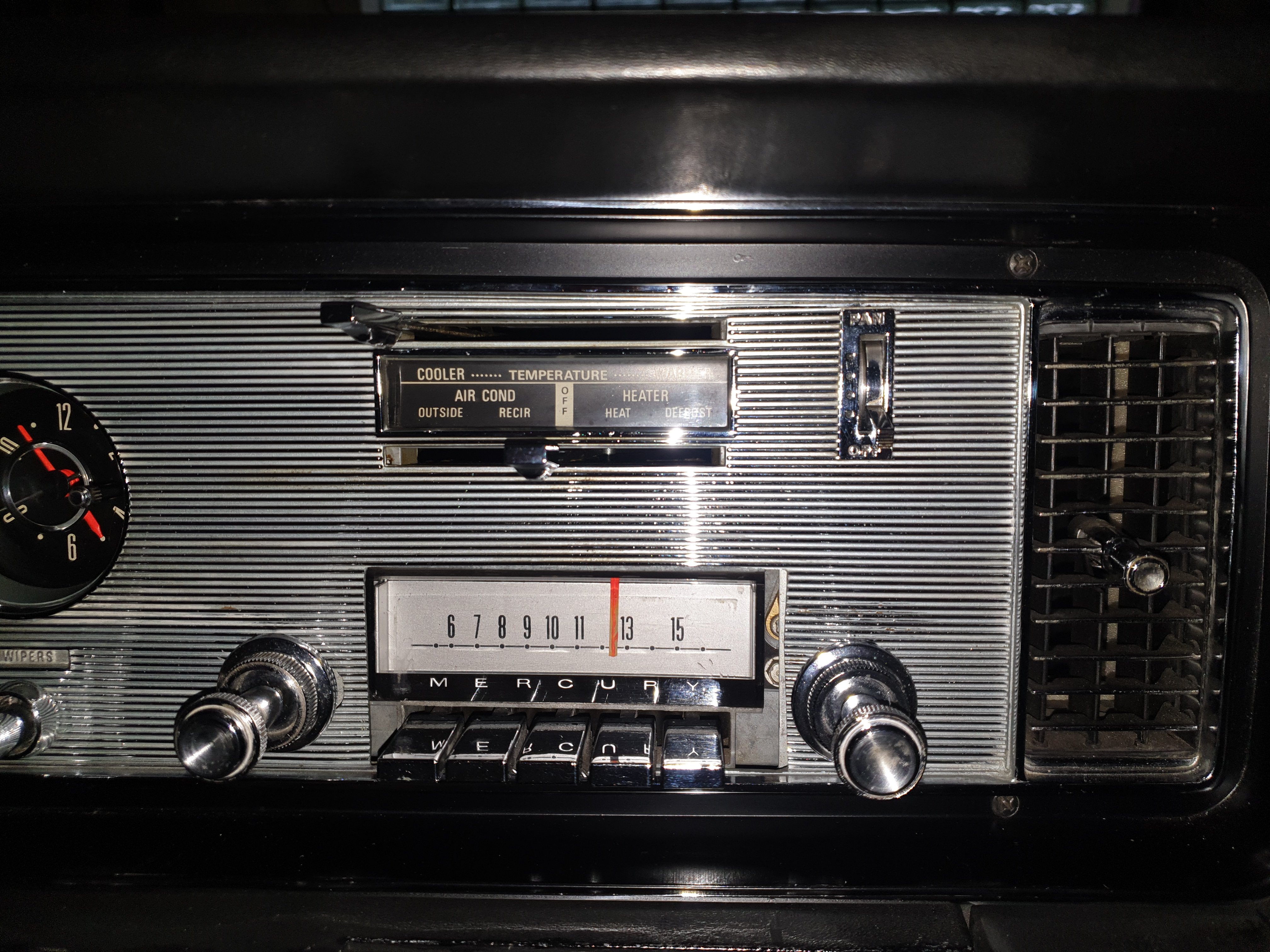

Hallo Leute, ich frag mal wieder in die Runde.
Gestern Abend bin ich mit meinem Mercury bei ca.5 Grad noch ne Proberunde gefahren, es war trocken.
Regler auf Heat, Heizung mit oberem Regler in Gang gesetzt.
Es wird ruckzuck warm, aber die Scheiben beschlagen dann auch mehr oder weniger synchron 🙄
Gebläse dann auf Stufe 1, aber es wird nur etwas besser, nur mit runterregeln in Richtung kalt wird es wieder klar.
Ich bekomm das mit den Karren einfach nicht in den Griff, bei meinem 57er BelAir war das auch so ein Dreck.
Klimaanlage habe ich nicht.
Überseh ich was, gibt es einen Trick oder habt ihr ähnliche Probleme 🤔
Vielleicht ne blöde Frage, aber ich bin es irgendwie Leid 😐
Gruß Dirk 🙋‍♂️
