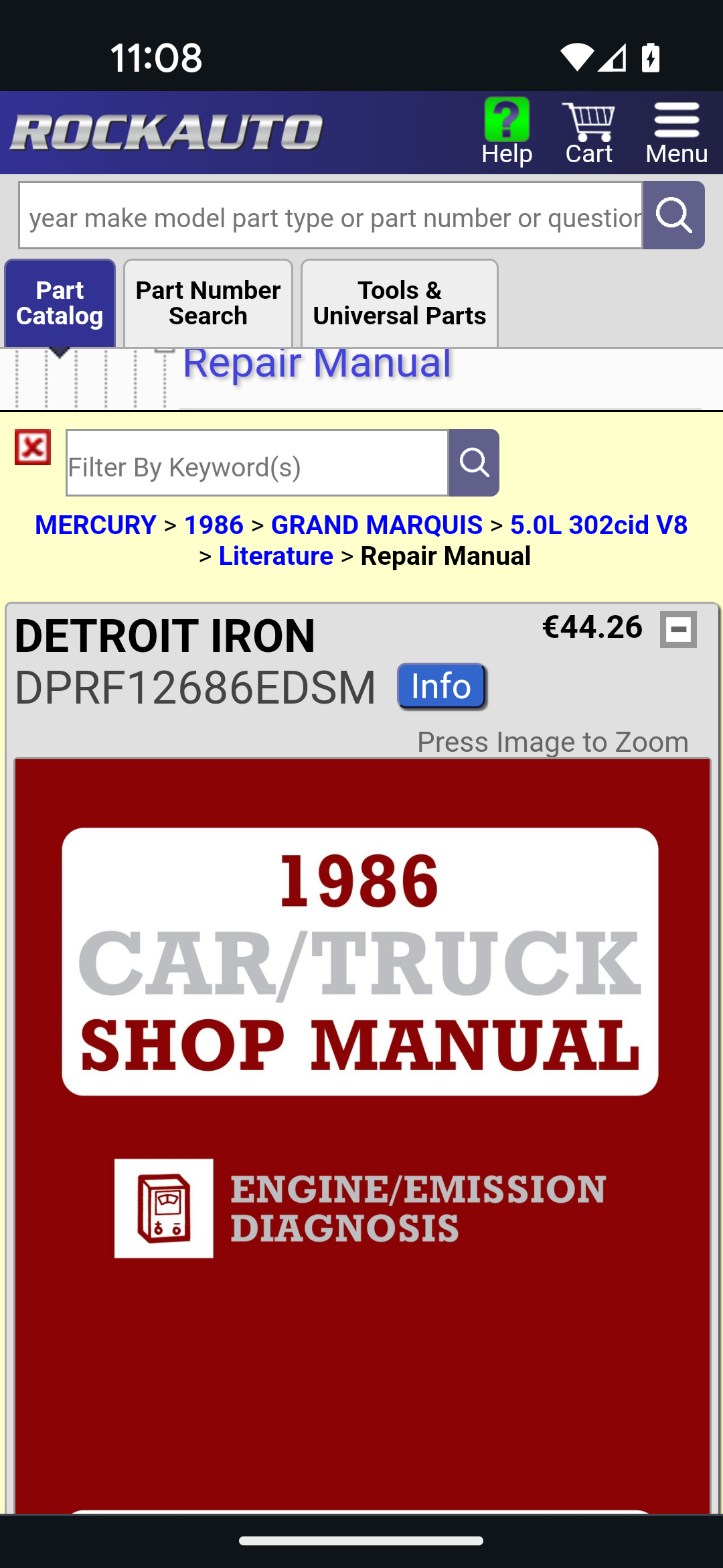

ich bin auf der Suche nach einem Schaltplan für meinen Mercury Grand Marquis von 1986. Der Motor ist ein 5,0l EFI von Ford und wurde gesäubert, Plan geschliffen und komplett neu abgedichtet. Problem ist die verbastelt Elektronik. Leider hab ich keine Unterlagen dazu und finde nicht wirklich was im Netz, aber um es wieder ordentlich hinzubekommen benötige ich so einen Plan. Wo bekommt man soetwas her?

https://www.rockauto.com/
Würde allerdings auch mal bei/für Schwestermodelle von Ford suchen.

Will man sich ernsthaft und lange um so'n Auto selbst kümmern, kommt man um ein Shopmanual dafür eh' nicht rum.
Update zur Suche: Habe jetzt nach 3 Tagen intensiver Suche jemanden gefunden, der mit eine Art Repair Manual inklusive allen Schaltpläne als PDF zur Verfügung gestellt hat. Ca. 500 Seiten. Selbstverständlich hab ich auch was dafür zahlen müssen, aber es ist schwer an so etwas anzukommen. Extra dazu hab ich mir noch ein Schrauber Handbuch speziell für mein Auto bestellt (gab's sogar bei Amazon) Denke damit kann man schon was anfangen.
