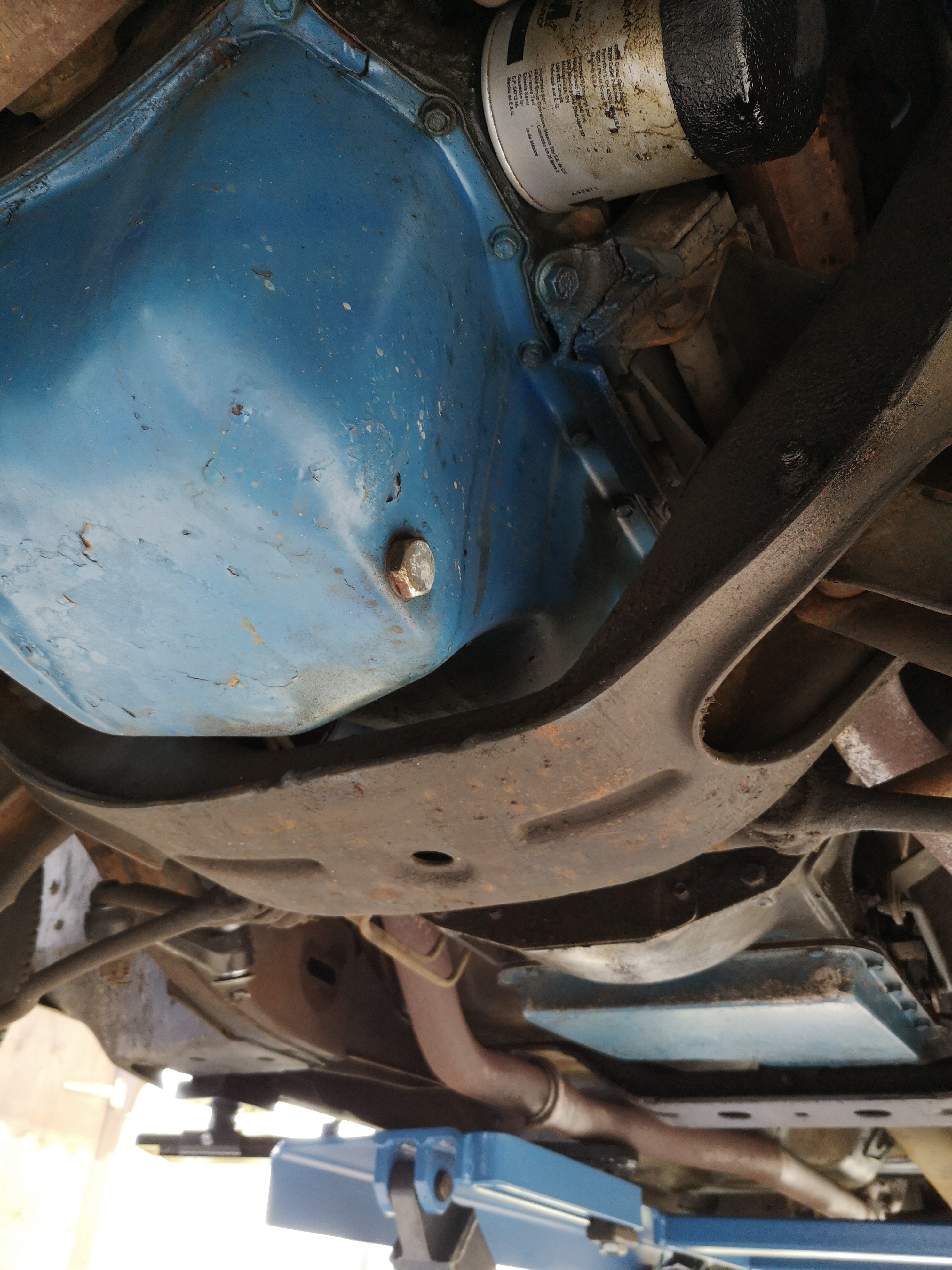

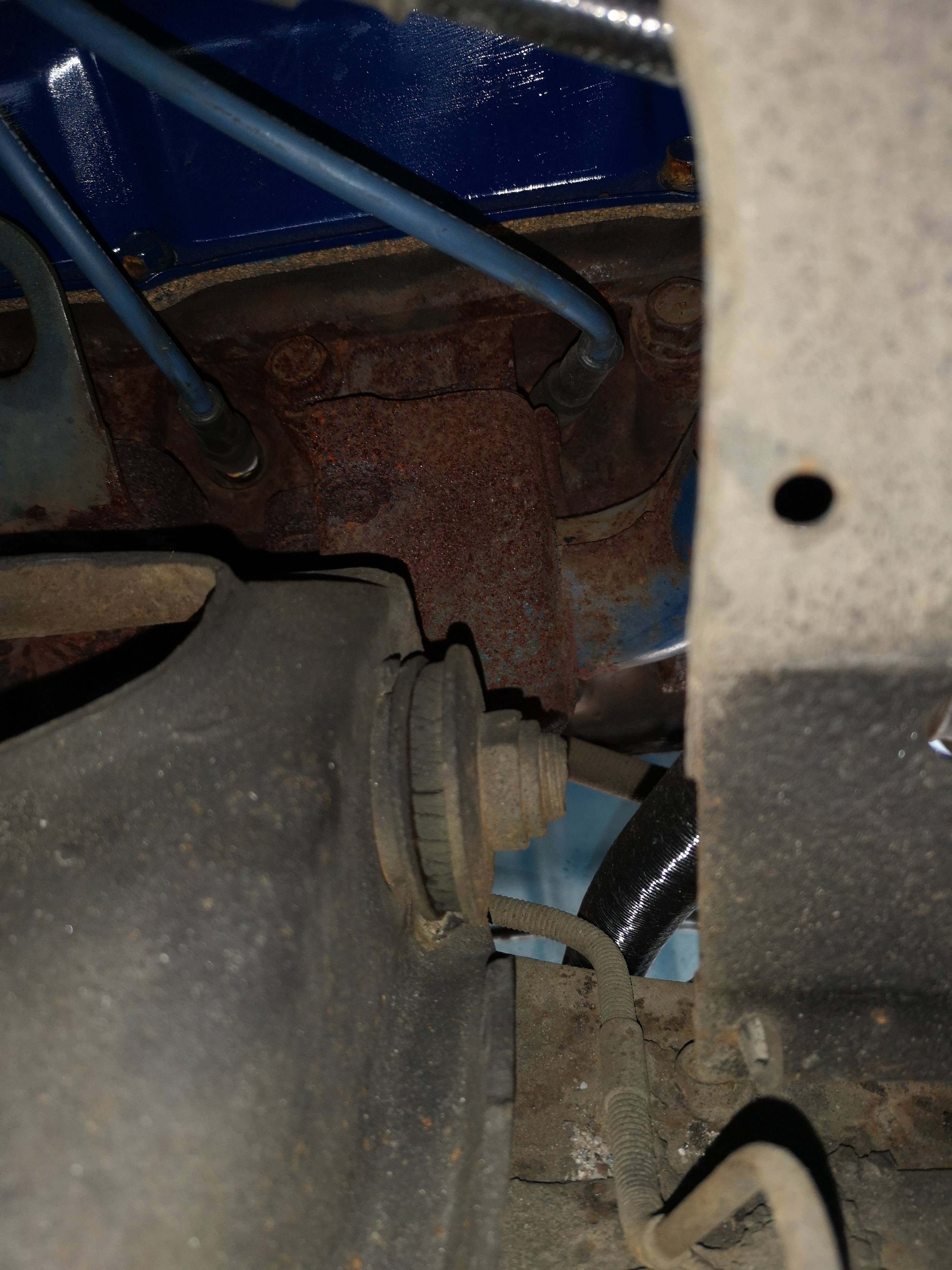

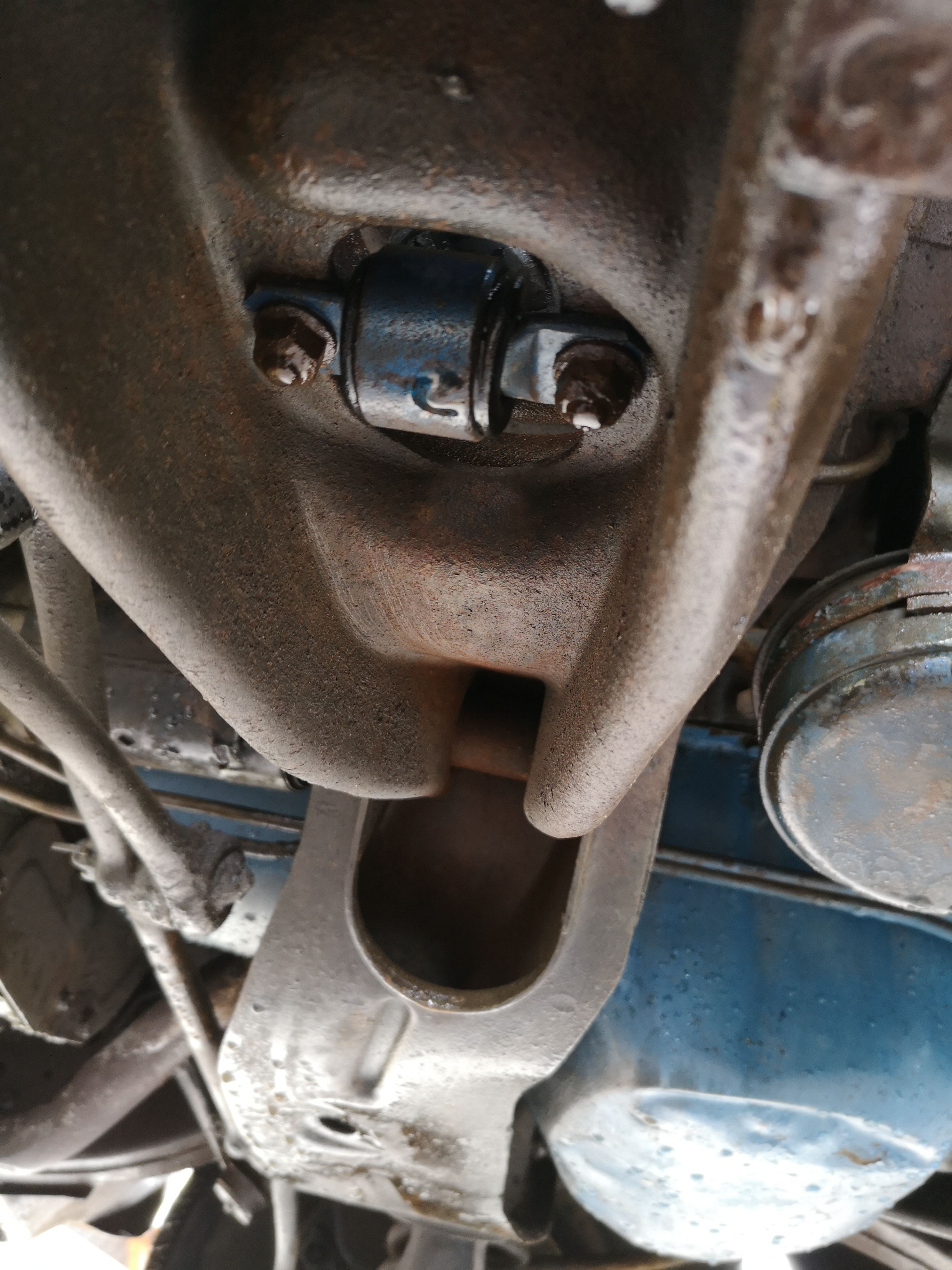

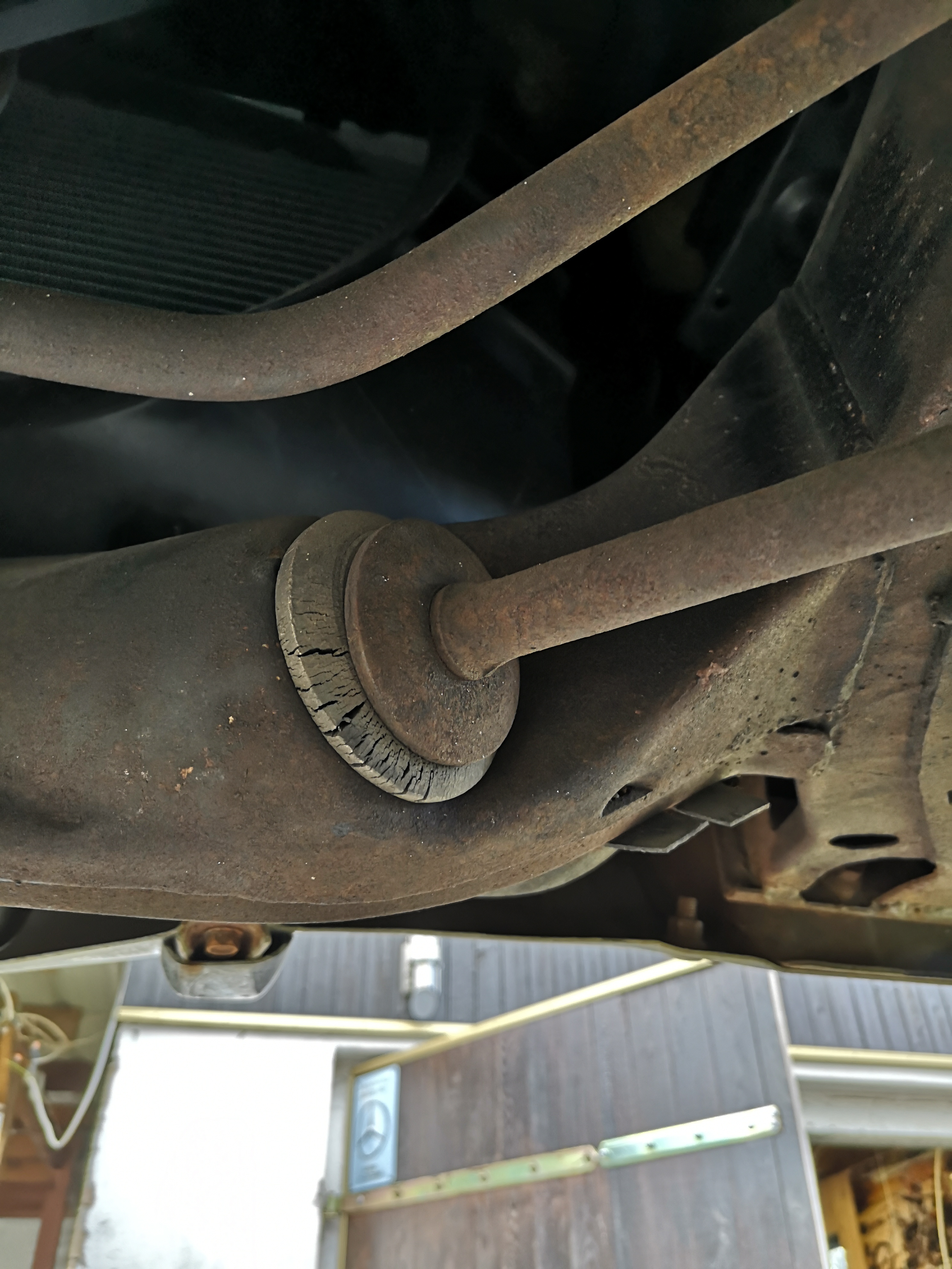

Die porösen Gummis machen mir Sorgen und würde sie gerne tauschen wenns nötig ist....dazu meine Fragen:
Müssen sie getauscht werden? Und was sind das für Gummis....wonach muss ich suchen?

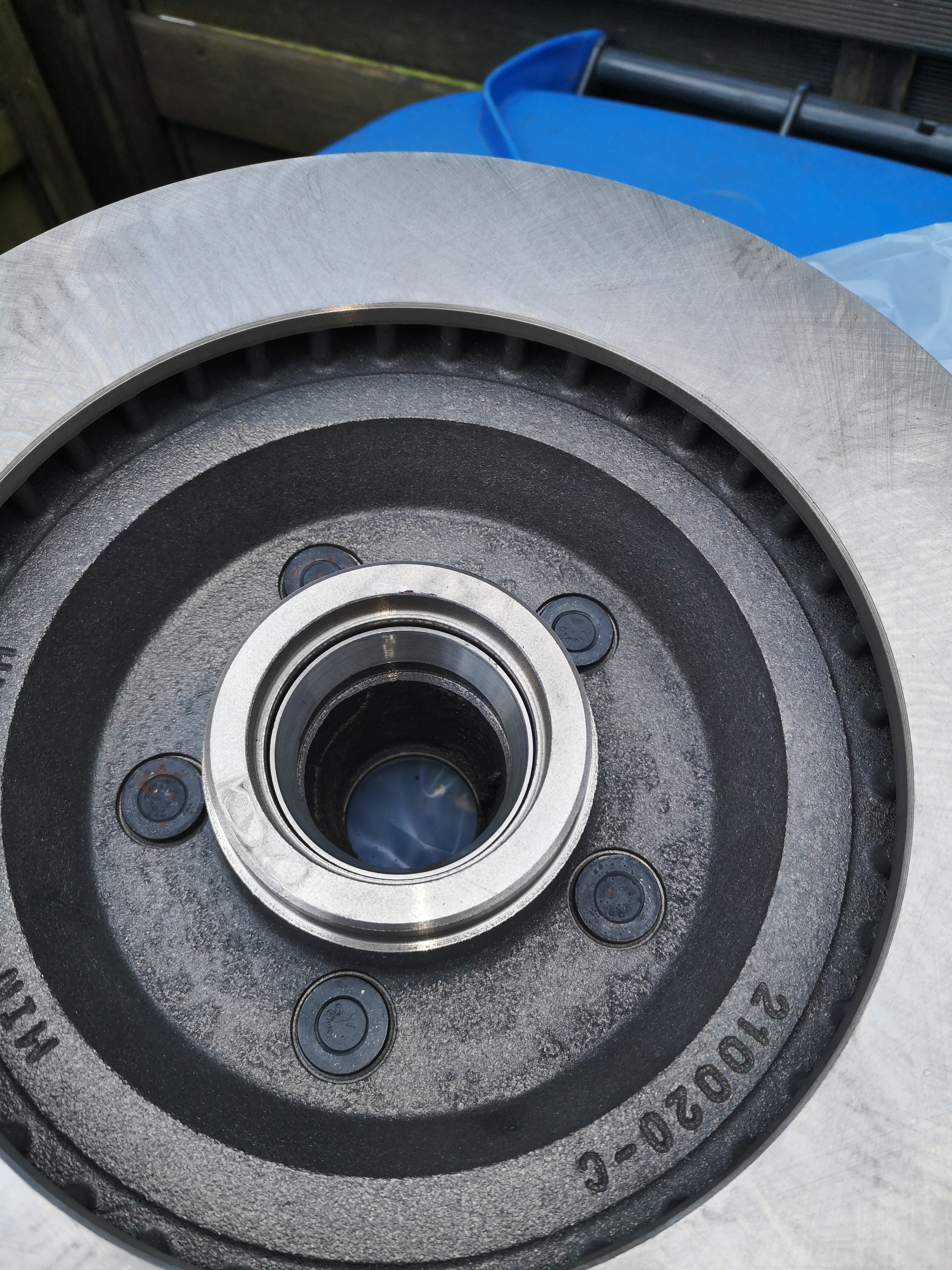

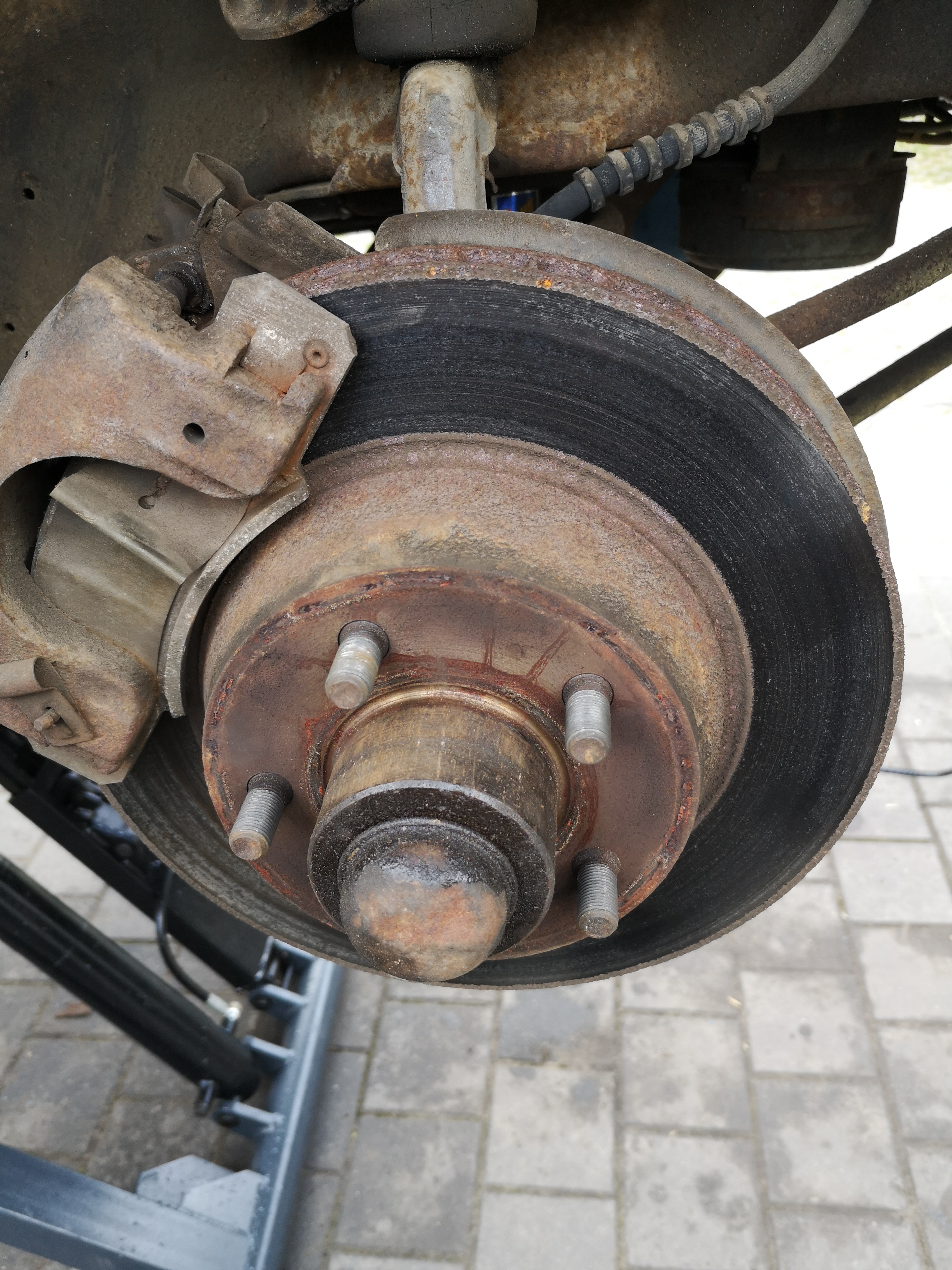

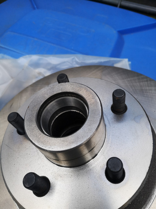

Bremsen würde ich auch gerne tauschen........sind die Lagerschalen schon in den neuen Scheiben drin? Muss ich neue Radlager verbauen und geht das mit normalen Werkzeug oder muss irgendwas abgezogen oder eingepresst werden?

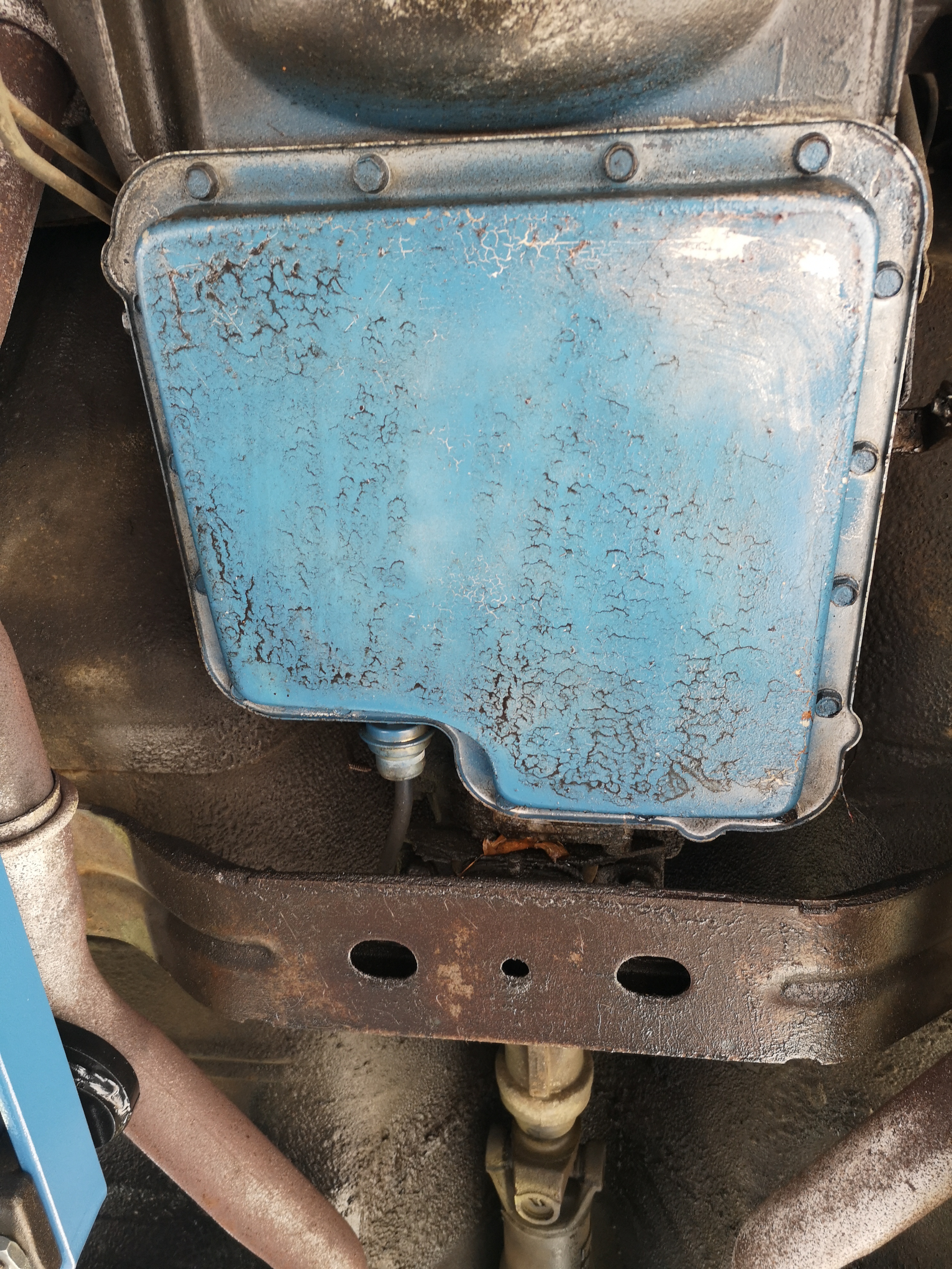

Und dann ist noch die Ölwanne..... :roll: ....sieht so aus als ob ich sie nicht so einfach abbekomme.
Muss der Motor angehoben werden?
Ist das ein C6 Getriebe?

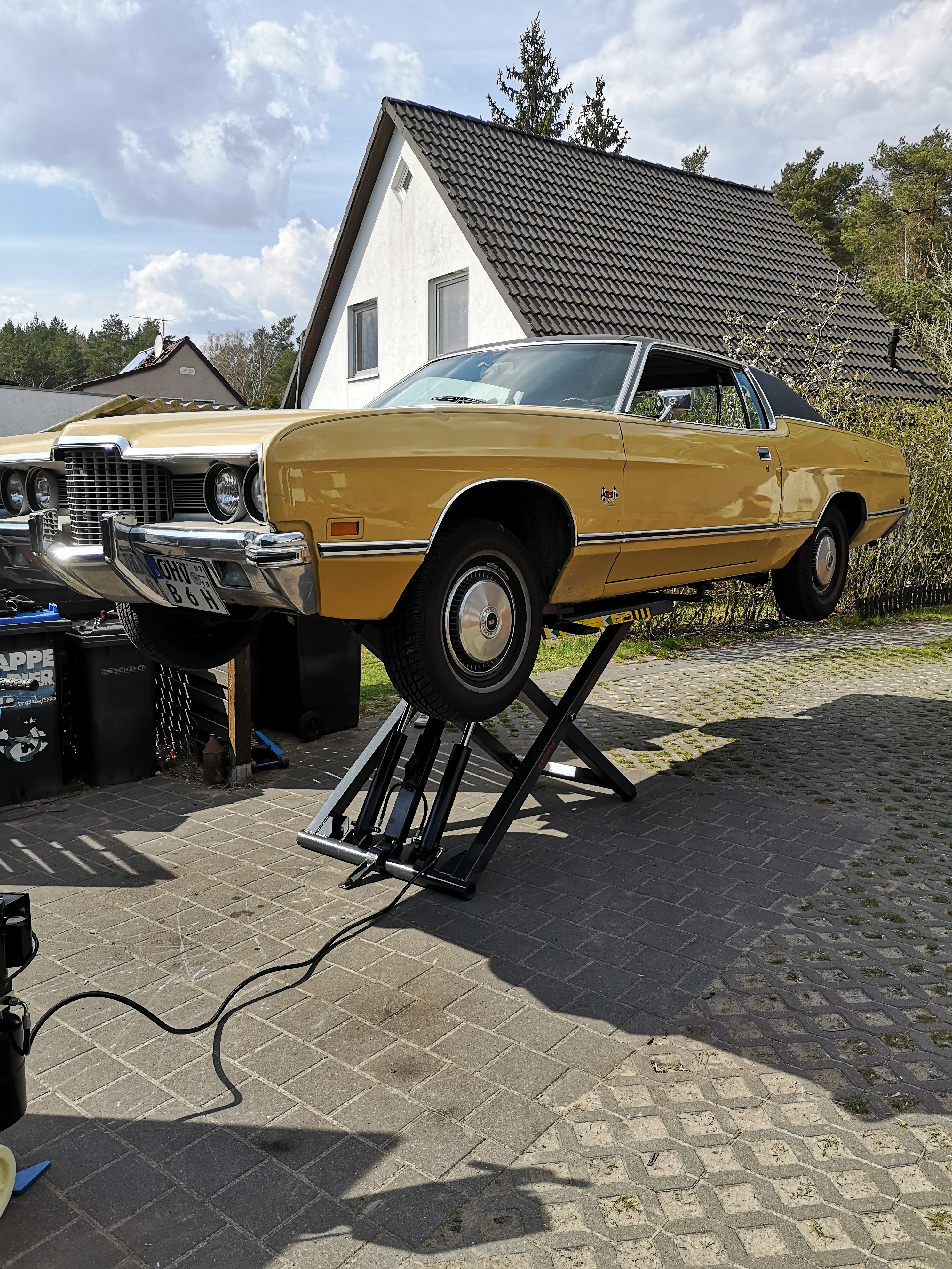

Ach ja......ne Hebebühne ist jetzt auch da... :mrgreen:

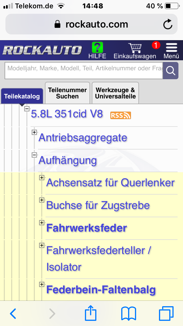

https://www.rockauto.com/de/moreinfo.ph ... &jsn=11687

Auf den Bildern siehst Du doch, daß die Lagerschalem in den Scheiben sind!? Ja, C6 Getriebe. Stoßdämpfer lassen sich nach unten rausnehmen. Aber Vorsicht, nur wenn das Fahrzeug auf den Rädern steht! Da Du allerdings auch die ganzen Buchsen erneuern willst, mußt Du eh die komplette Vorderradaufhängung zerlegen!!!

Findest aber alle Teile bei Rockauto unter der Rubrik „Aufhängung“!

Ich würde einfach damit zur HU antreten und abwarten was der Prüfer so will. Wenn er überhaupt was will. Dein Audo hat doch Zulassung und H - fahr einfach entspannt zum Termin und alles andere kommt danach.
Stoßdämpfer hat dir Heiner schon erklärt. Und Verschleißteile bekommst du bei Rockauto oder sonstwo immer mit Angabe des Herstellers, Modells, Motorisierung und Baujahr. Passt dann auch - zu 99%. :lol:

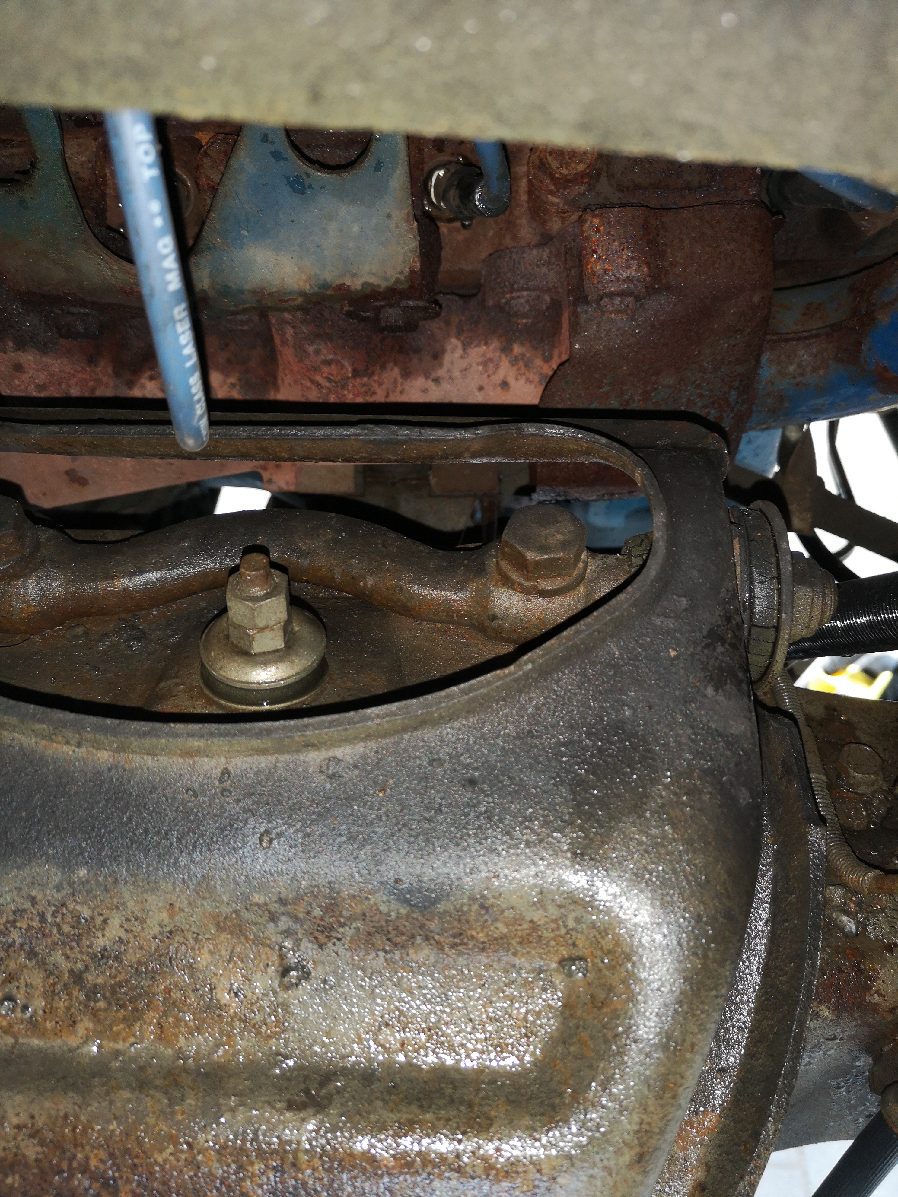

Ölwanne? Warum soll die denn ab? Und ja, ist eigentlich selbsterklärend dein Foto - oder? Motor muss dazu raus. Du hast am LTD nicht genug Platz mit angeflanschtem Getriebe und Krams die Wanne abzuschrauben.

Die Antwort zu den Bremsscheiben hat mich noch nicht ganz befriedigt...
Muss ich beim Lagertausch etwas einpressen oder abziehen? Nicht bei der Scheibe, die Schale hab ich tatsächlich erkannt.
Oder kann ich die Lager drin lassen und nur die Scheibe wechseln....sinnvoll erscheint mir die Lager mitzumachen.

Die Bezeichnungen würden mich tatsächlich interessieren.
Vor allem diese auf dem Bild.
Bei dem Zustand der Gummis......ist der Tausch ein Muss?
Die Ölwanne muss eigentlich nicht ab.......Dichtungen sin OK.....

Die Lager selbst sind normalerweise lose, höchstens normaler Abzieher, falls gammelig.
Ja, die Gummis der Zugstreben sehen schon übel aus!
Alle bei Rockauto vorhandenen Teile sind doch mit Bildern versehen und es lassen sich davon die Begriffe ableiten!?

Zugstrebe....okey ...danke

Bremsscheibe ab, neues Lager drauf (innen und aussen) und alles wieder festschrauben?
Ist es soweit korrekt?

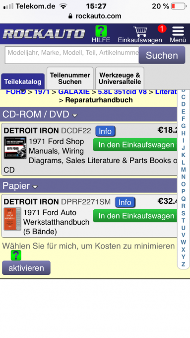

Besorg‘ Dir ein Shopmanual, Reparaturanleitung, etc.!
Da sind nahezu alle Reparaturprozesse drin aufgeführt, sämtliche Begriffe zu Teilen und die Möglichkeit erhaltene Tips nochmal gegenzulesen, statt sich wiederholt bestätigen zu lassen! Natürlich alles in indianisch, aber genau die benötigt man bei Recherche/Bestellung im Ursprungsland. Eindeutschen kann man danach immer noch!
