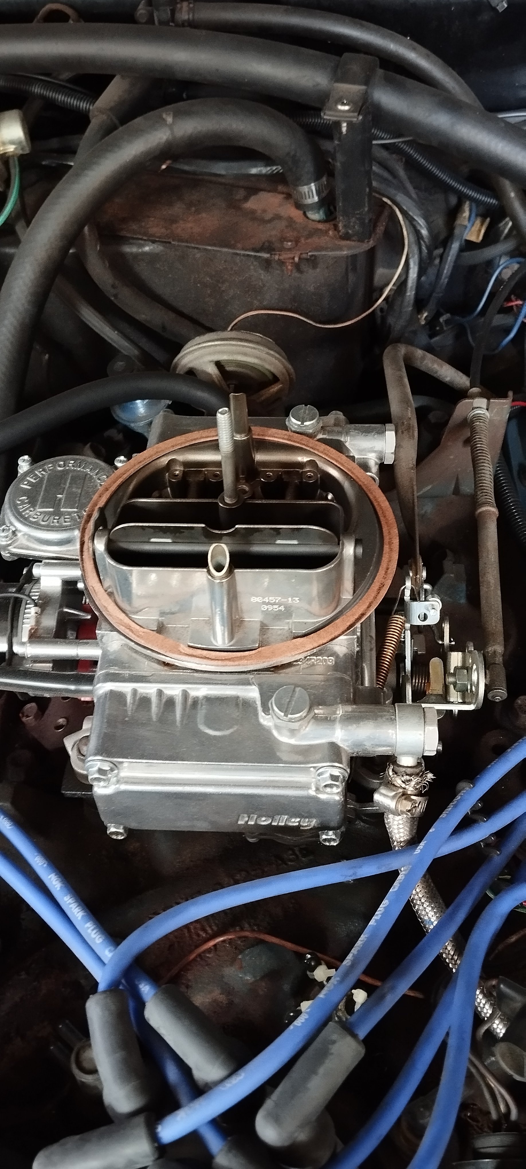

Bis dato habe ich mich nicht getraut E10 zu tanken. Eigentlich kann ich dafür keinen wirklichen Grund finden.
In der Zwischenzeit sind alle Benzinschläuche im Motorraum und der Vergaser neu.
Am Tank und dessen Anschlüssen ist noch alles alt.
Gibt es am oder im Tank Teile die Probleme mit E10 bekommen können?
Der Rest, denke ich, sollte keine Probleme damit haben.

grundsätzlich wäre ich, bei alten originalen Vergasern, mit dem E10 vorsichtig.
Die bestehen aus offenporigen Aluminium Guss, das dem Ethanol mehr Angriffsfläche bietet.
Wenn du aber häufiger fährst, als der typische Sonntags Cruiser, sollte das nicht so sehr ins Gewicht fallen.
Neue Holley Vergaser gibt's mit Beschichtung, die sind sogar E85 geeignet, aber wie bei allem, ,,Versuchen erzeugt fluchen." ;)
