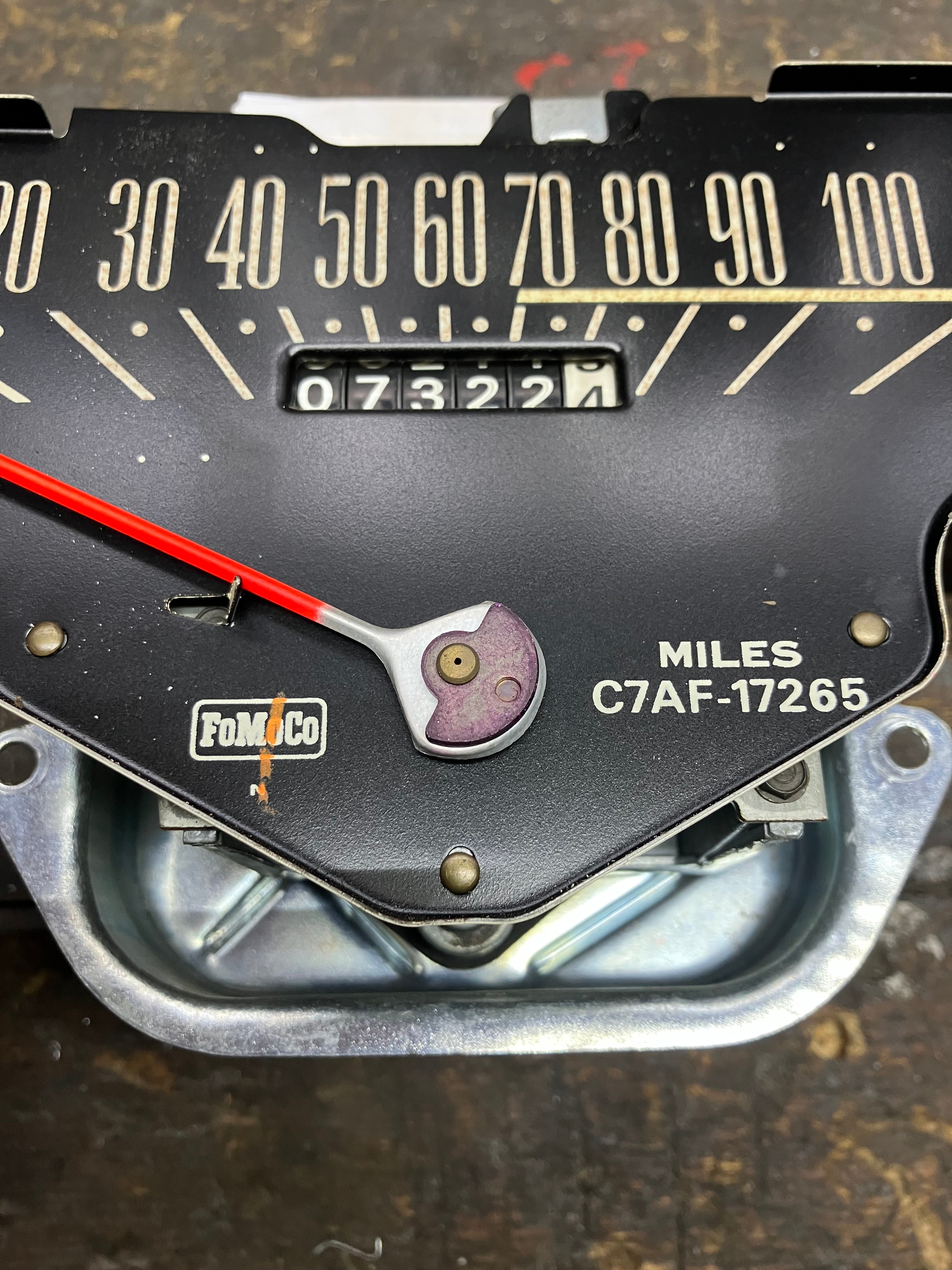

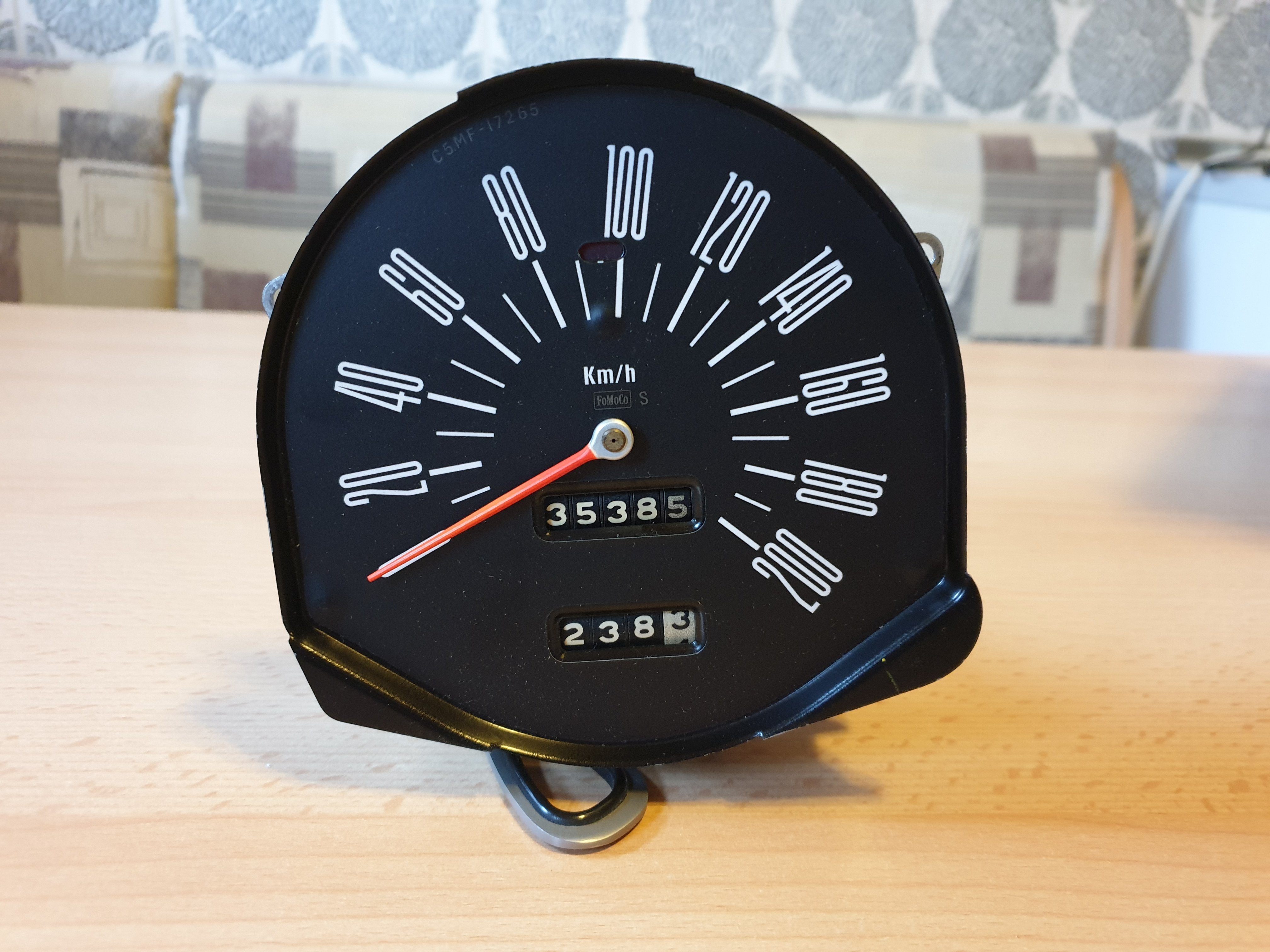

Bin gerade dabei meinen Tacho mit nem Aufkleber auf km/h umzurüsten. Weiß jemand ob ich die Nadel einfach so nach oben abziehen kann und, ob man die gefahrlos wieder rauf bekommt ?

klar kannst du die Tachonadel abziehen.
Allerdings ist die mit etwas ,, Vorspannung" gegen die Drehrichtung aufgesetzt.
Diesen Punkt wieder genau zu treffen, ist wie ein Sechser im Lotto.
Kann somit sein, das du in mehreren Fahrtests die Nadel abziehen und neu aufstecken musst.
Hat die Km/h Folie keinen Schlitz im Bereich der Tachonadel, so das man die Folie über die montierte Nadel stülpen kann?

Hallo, hat geklappt ! Wegen der Vorspannung hab ich mir eine Markierung gesetzt, Nadel wieder draufgesteckt und feddich. Probefahrt mit Messung über n Handytacho kommt noch, hier shifft´s wie aus Kübeln...

Ich hab mir ne Folie besorgt, finde ich persönlich schöner.
Gerade mal ne OKF gemacht, Geschwindigkeit passt zu 90%... :)

Habe es auch auf KM/h anpassen lassen, das gefällt mir so wesentlich besser 💁‍♂️
