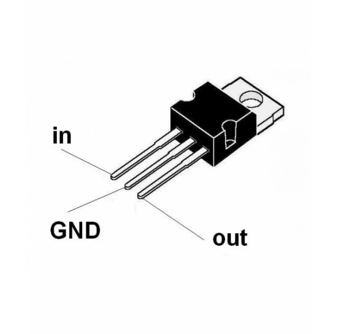

Wenn er gleich aussieht, wird er wohl auch passen und einsetzbar sein.
Wenn du in der Apotheke einkaufen willst???
Ich würde mir allerdings lieber einen Festspannungsregler (LM 7806 o.ä.)
einbauen. Kostet kaum was. Edith: Der Tip von Patrick ist geil!
