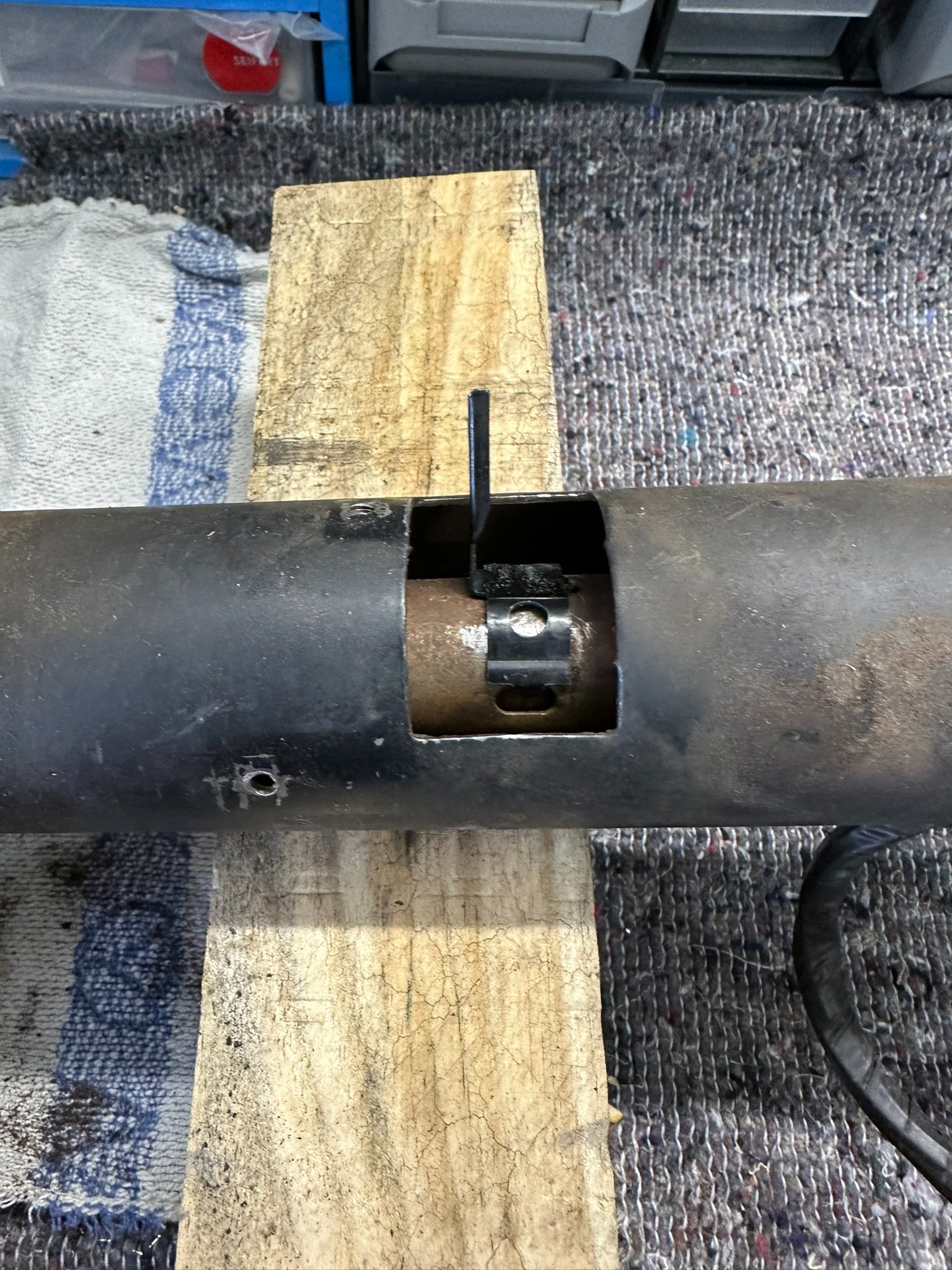

Mir ist die Blechnase abgebrochen, die den Neutral Start Switch schaltet. Jetzt versuche ich die Lenksäule auszubauen aber ich weiß nicht, wie ich den shift rod vom shift lever abziehen kann. Das Manual hilft mir leider auch nicht weiter. Ist der shift rod in die grommet (unlösbar) eingepresst? Danke für eure Hilfe.

Danke, genau dort. Dann werde ich mir vorher lieber eine neue Buchse besorgen. Kann ich den neutral switch activator pin auch wechseln, ohne die Lenksäule komplett auszubauen? Hat das schon einer aus dem forum gemacht. Für die Buchse habe ich nur den einen Händler gefunden. Gibt es noch einen andere Bezeichnung, nach der ich suchen kann oder eine andere Bezugsquelle.

Habe versucht den Pin für den neutral safety switch ohne Ausbau der Lenksäule zu wechseln. Er wollte einfach nicht auf beiden Seiten einrasten. Nach einer Stunde habe ich doch die Lenksäule ausgebaut. Mit neuem switch funktioniert wieder der Rückfahrscheinwerfer und Starten nur bei N oder P.
