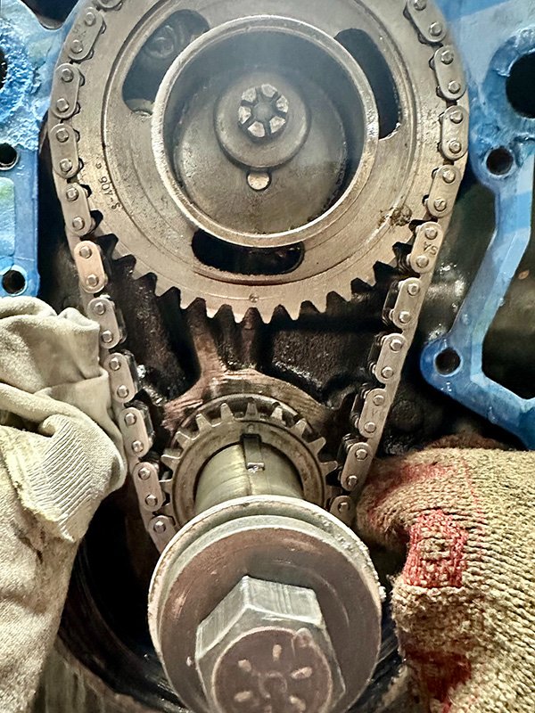

Tja, was kann es schöneres geben als einen frisch montierten Stirndeckel wieder abzubauen.
Und das dann auch noch für die Katz.
Steuerzeiten stimmen.
:arrow: Ich mach das dann die Tage mal wieder zu.

bdoo hat geschrieben:
9. Mai 2025, 11:07
Ohne die Nockenwelle zu ziehen?

Beitrag von bdoo » 9. Mai 2025, 11:58
_yab_ hat geschrieben:
9. Mai 2025, 11:42
Der Motor ist ja noch im Auto, Brücke und Köpfe montiert. Ich tu mich schwer, mir vorzustellen, dass mit der Nockenwelle etwas nicht stimmt, das ist eine neue Melling Nocke, die werden m.W. nach Fertigung Endkontrolliert.
Evtl. messe ich mal den Hub, aber ansonsten - gehe ich nochmal auf Grundlagensuche bei Zündung und Vergaser.
