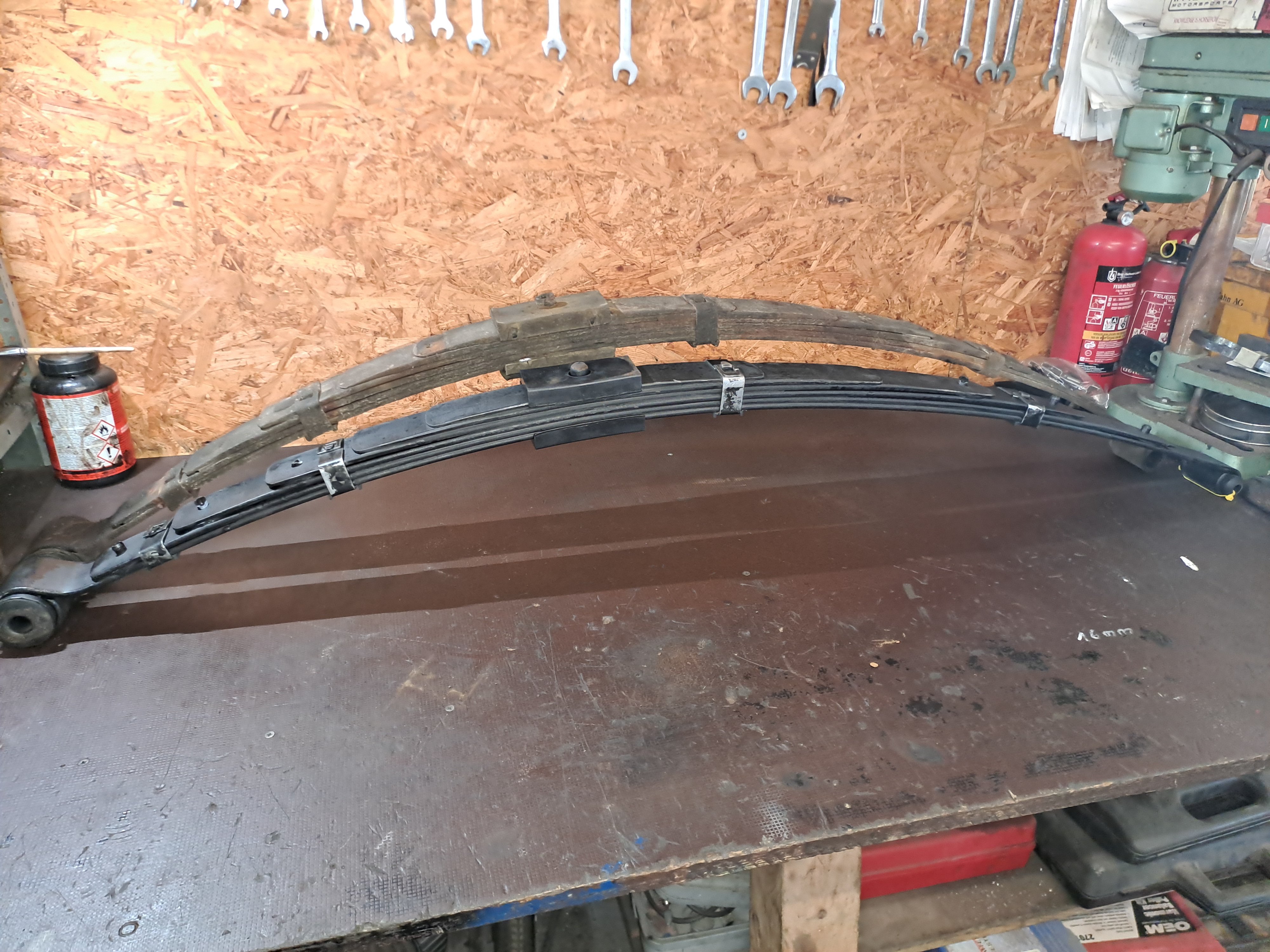

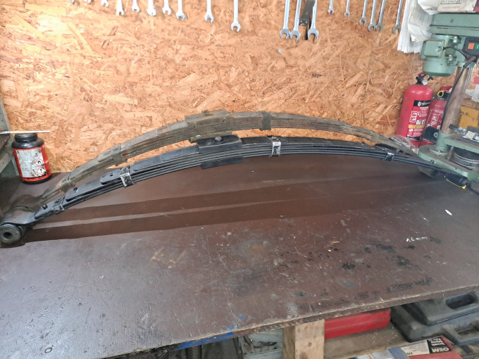

Beitrag von Henk » 8. Mai 2025, 17:02
Statt meine alten Blattfedern aufarbeiten zu lassen, habe ich mich aus Zeitgründen für neue entschieden.
Ebenfalls 6Blatt Heavy Duty Blattfedern.
Nun wollte ich eine Alte und eine Neue miteinander vergleichen und bin ein wenig irritiert.
Eigentlich hätte ich es optisch andersherum erwartet.
Habtisch ist es jedoch so, daß man die Alte runter drücken kann, die Neue eher nicht so.
Was meint ihr?
