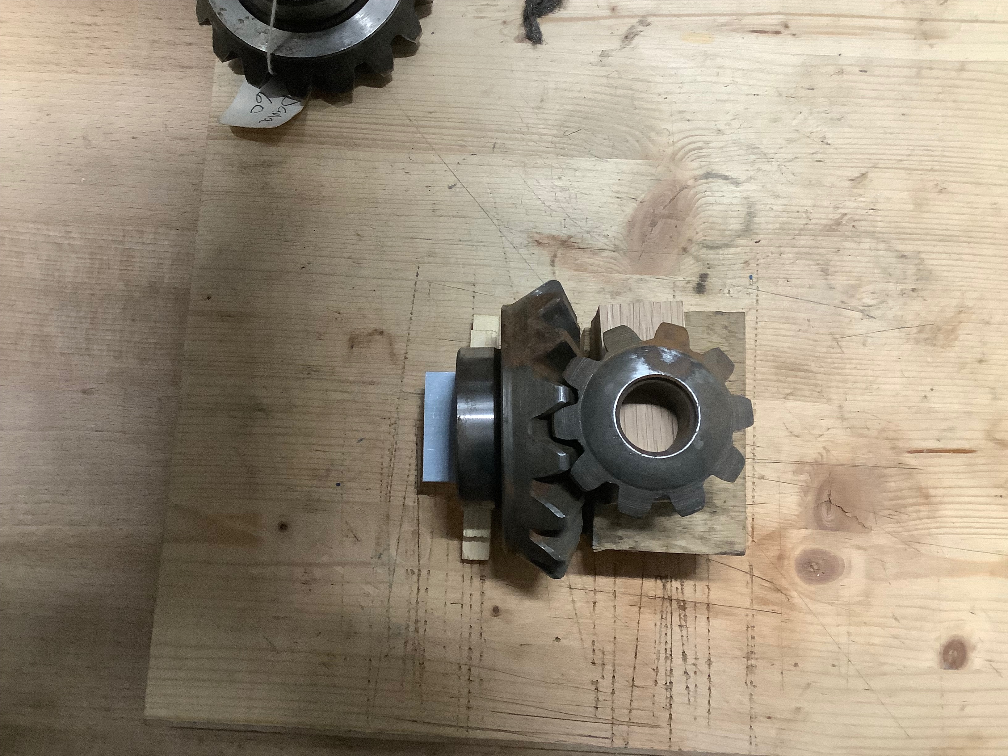

Hallo Leute,

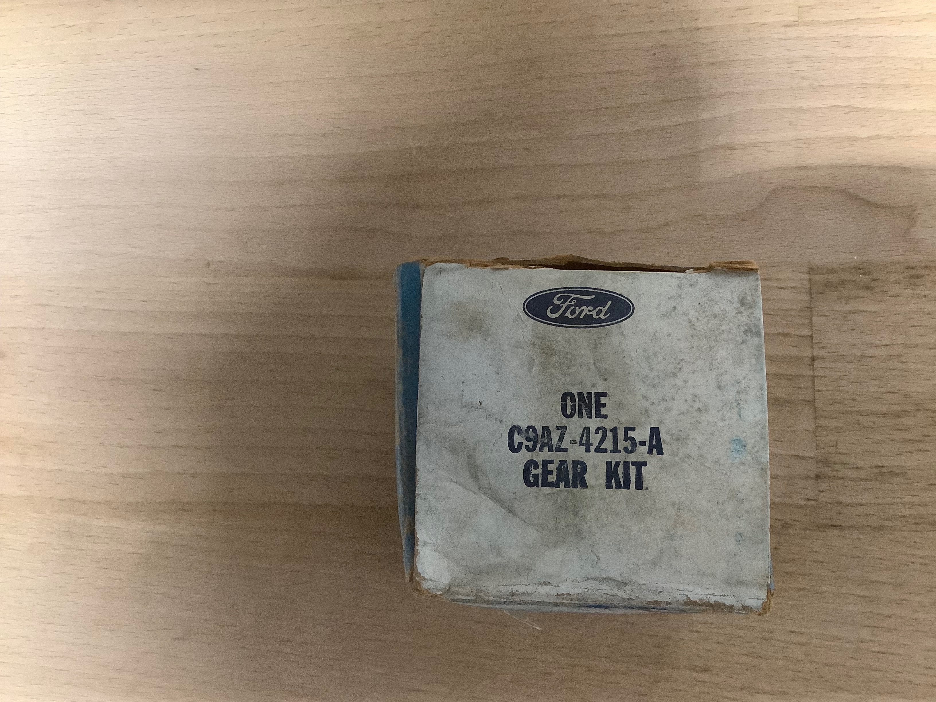

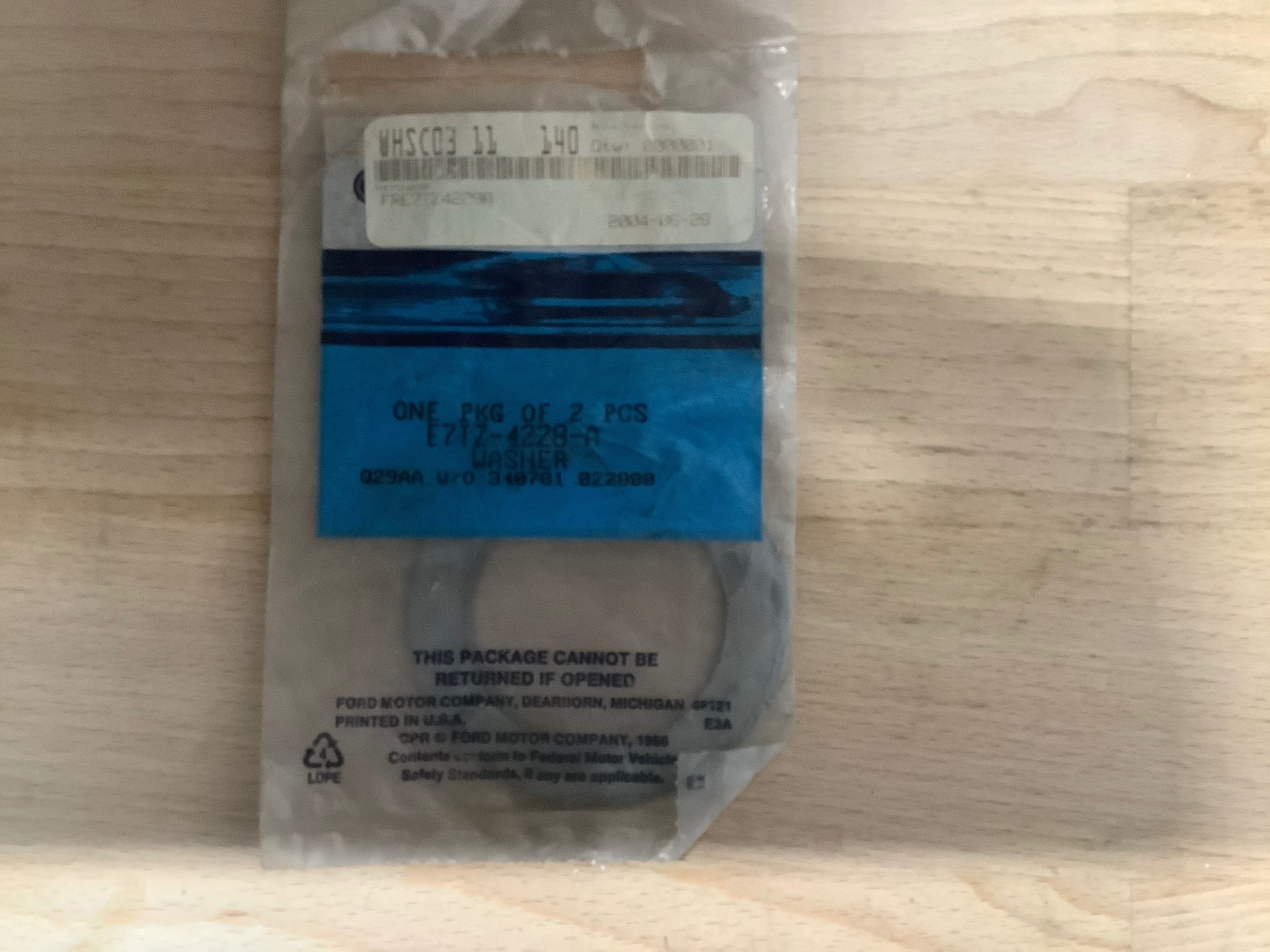

ich wünsche euch erstmal frohe Feiertage. Ich habe eine Frage zu den Pinion Gears meiner Dana 60 D0TA-AS Achse. Ich hatte die im Sommer zerlegt und das Differenzial und die Achsrohre gereinigt. Da ich bei Rockauto keine Ersatzteile für die 16 Spline Sidegears gefunden habe, habe ich mich bei E-Bay auf die Suche gemacht und noch 2 Side Gears gefunden und geordert mit der Artikelnummer D0TZ-4236-B. Des Weiteren habe ich auch noch die benötigten Washer mit der Artikelnummer E7TZ-4228-A geordert die leider nicht passen. Und auch die beiden Pinion Gears mit der Artikelnummer C9AZ-4215-A passen leider nicht :evil:. Die Artikelnummern hatte ich mir von der fordification Homepage herausgesucht. Kann mir da eventuell jemand von euch helfen die richtigen Artikelnummer herauszufinden. Vielen Dank schonmal.
