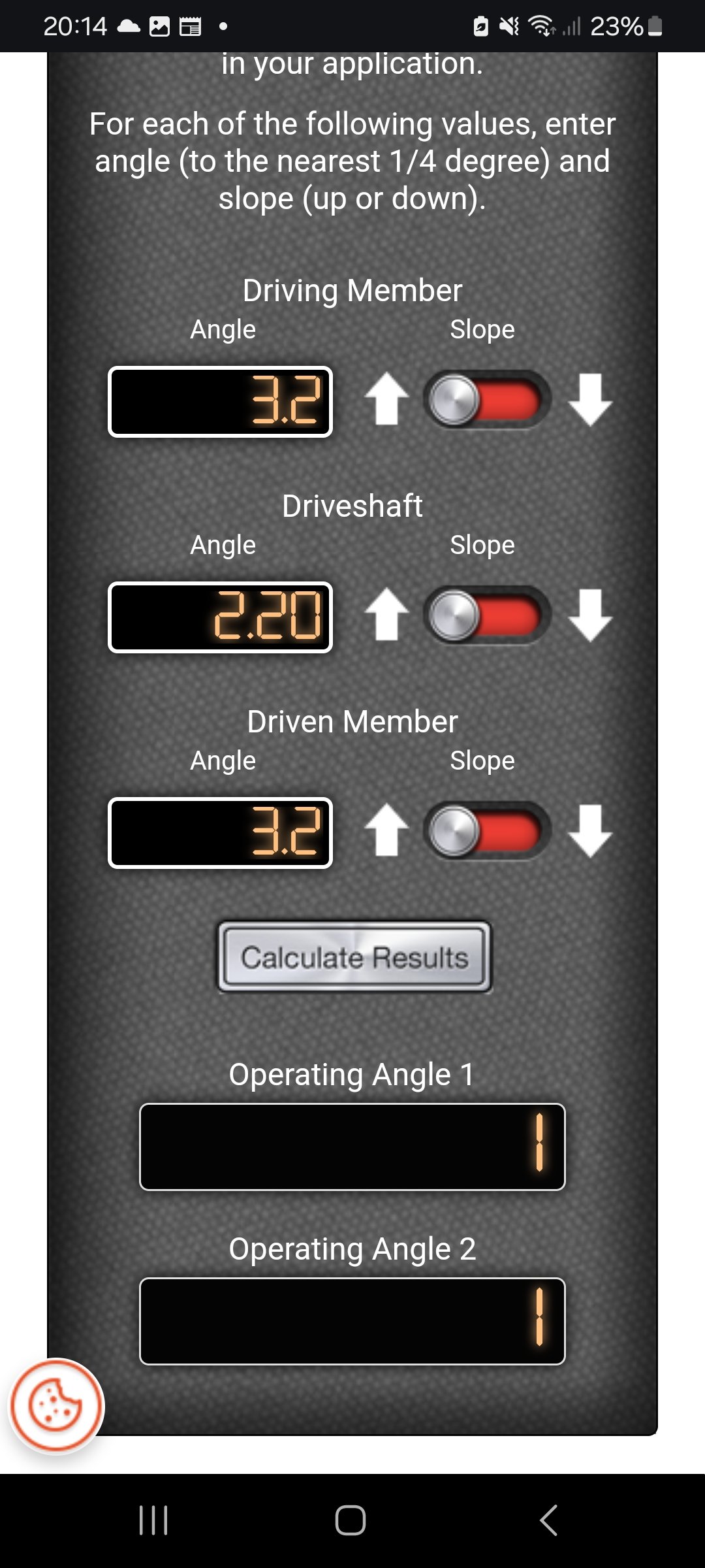

Oder eher so?

Ich würde mir für die Hinterachse mal 8° Keile besorgen. Das Getriebe kannst Du ja erstmal mit Unterlegscheiben hochshimmen.

Es geht ja auch nicht nur um die beiden Winkel zur Kardanwelle, sondern eben auch um den Winkel von Getriebe Ausgang zu Diff Eingang. Im Optimalfall laufen die parallel! Heißt wenn dein Getriebe 7° nach unten schaut, muss das Diff 7° hoch schauen.
Da aber, wie schon geschrieben, die Blattfeder das Diff beim Beschleunigen auch verdreht, lässt man das Diff ein bisschen weiter nach unten schauen.

@ Harald, ich werde es beim nächsten Anlauf mal ausprobieren.
@Christian, ich habe leider keinen Drehzahlmesser und im 2. Gang habe ich per Kickdown noch nicht so hoch gedreht das es mir aufgefallen wäre und ich kann das MX Getriebe nicht zwingen im 2. Gang zu bleiben.
Ansonsten erstmal Danke für die Infos, mal sehen wo der Winkel vom Motor/Getriebe mit einem frischen Getriebelagerbock hin geht.
Da die Blattfedern auch recht müde zu sein scheinen, werde ich da mal mit einer Helper Spring ünterstützen um zu sehen wo die Reise hin geht.
Wenn ich es recht verstehe, sollte der "Operating Angle bei 3° bis 3,5° liegen.
Müsste theoretisch also in diese Richtung gehen, oder?

zur Korrektur gibt es extra Achskeile, die gibt es in verschiedenen Breiten, musst schauen was bei Dir passt:
https://shop.asp-eberle.com/Achskeile-2 ... /ECP99250B
