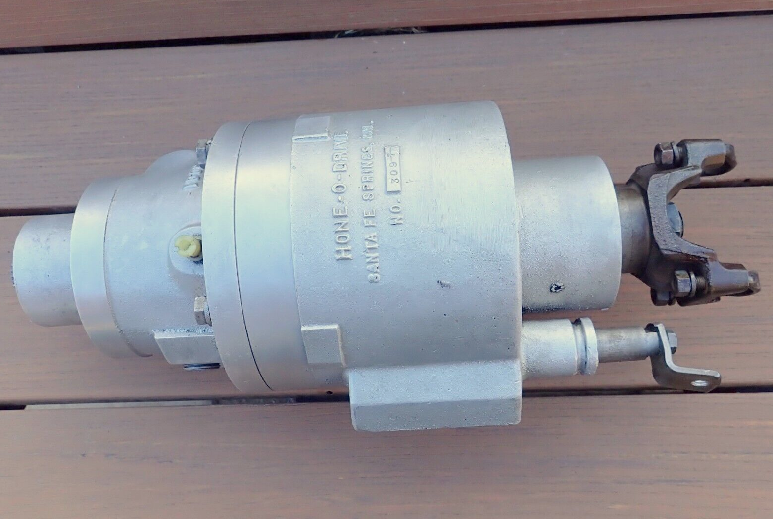

Hallo an Alle,
ich möchte dieses Thema nochmal aufgreifen, weil ich damit unzufrieden bin:
Der Motor vom 427er Galaxie ist eine echte Drehorgel, d.h will ständig am Gas hängen. Wie so ein juckiger Italiener.
Das macht bei Landstraße durchaus richtig Spaß, aber auf längere Strecken und auf der A ist das schon nervig. Der Sound ist prima, aber ich denke das weniger Drehzahl besser für Material und auch für den Verbrauch sind, der aktuell bei ca. 24L mit 102 Oktan liegt. Das ist wohl auch den 2x 600cfm Vergasen geschuldet.
Die Achse ist original eine 4.11 ungesperrt 9", der Vorbesitzer hat aus dem gleichen Grund schon vor Jahren auf 3.50 gesperrt runter umgebaut. Soweit gut, aber mir immer noch zu viel, weil es mir auf der Bahn keinen Spaß macht. Das Ding sollte im niedrigen Drehzahlbereich bei 7l Hubraucm doch genug Drehmoment haben um zügig fahren zu können?
Jetzt habe ich mir so einen Hone-O-Drive besorgt, der kann während der Fahrt als OD zugeschaltet werden im Faktor 1.43. Die Dinger wurden damals in den Shelbys und fetten Yenko Novas verbaut, sind zeitgemäß und ich muß kein neumodisches Getriebe in ein Auto bauen, von dem es nur noch ne Handvoll gibt.... und damit fühle ich mich wohler als mit Tremec und Co.
Also wird aus 3.50 eine 2.45er Achse bzw. aus 4.11 eine 2.85er.
Da könnte ich tatsächlich wieder auf die 4.11 gehen, da geht der Kahn noch brachialer nach vorn. :)
Hat jemand so ein Ding drin oder weiß wie es geht?
Nach meinem Verständnis kommt hinter das Getriebe (4-speed Toploader) an den Yoke ein Kreuzgelenk und dann der OD, montiert auf eine Traverse zwischen den Rahmen. Danach wieder ein Yoke und eine gekürzte Kardanwelle? Geschalten wird über das Ziehen an dem Pömpel?
Vielen Dank und LG

Wir werden wohl die beiden einzigen sein mit so einem Klumpen.

Hast Du nur die Overdrive Einheit gekauft oder auch das Drumherum?
Hier mal ein Bild eines NOS-Sets, da siehst Du auch den Kardan, der dazugehört:
Bei Ebay gibt's ein Manual, das ist wahrscheinlich nicht die schlechteste Investition:
https://www.ebay.com/itm/335510983934

Tatsächlich nur die Einheit. Um die Befestigung mache ich mir keine Sorgen, deb Hebel bastel ich mir passend, muß dann mal die Anschlüße sehen, wie ich das mache. Komplett bekommt man das fast nie leider...
Aber das mit dem Manual ist ne geile Idee. Ich habs mal angefragt wegen Versand. Könnte das ja dann gleich scannen und hier reinstellen ?

Hast Du zu deinem den Hebel, den kleinen Kardan bzw. Yoke und die Tachowelle?

Hebel und Stange vom Hebel zum Hone hab ich.
Kardanwelle hab ich mir auf Mass anfertigen lassen. Tachowelle ist ja nur ne lange.
Gruss Kai

Kann ich mir mal den Hebel irgendwo angucken um den nachzubauen?
Dh. die "normalen" Yokes passen von den Splines her?

Nope, die Yokes sind irgendwelche speziellen, der war bei mir beim Kauf dabei. Hatte aber mal irgendwo gelesen dass der übliche Kram da nicht passt sondern nur eine Sorte.
Den Hebel kann ich dir so nicht zeigen/messen, der ist schon verbaut und liegt nicht mehr im Regal
Gruss Kai

Ohne das ich jetzt torpedieren möchte, aber abgesehen vom Timekorrekt sehe ich im Hone o Drive keinen Vorteil.
Es muss ein Loch in den Getriebetunnel für den Hebel, es muss eine zusätzliche Traverse in den Rahmen für das Hone o Drive.
Wäre da ein Gearvendor, das direkt am Schaltgetriebe angeflanscht wird oder ein 5 oder 6 Gang Getriebe das nur einen zur Getriebeeingangswelle passenden Kupplungsautomaten braucht nicht von Vorteil?!
Eine auf Länge angepasste Kardanwelle brauchen eh alle Varianten.
Nur muss für das Gearvendor sowie für ein 5 oder 6 Gang Schaltgetriebe weder an der Karosserie noch am Rahmen herummanipuliert werden.
Gerade in Anbetracht des Seltenheitsfaktors würde ich eine Variante wählen die ohne Spuren rückbaubar ist.
