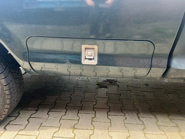

Moin Männers,
kennt jemand den korrekten Ausdruck für die Seitenklappe?
Und woher könnte ich ein neues Schloss dafür bekommen? Schlüssel bei meinem gibt es leider nicht mehr und ich möchte in dem Fach Werkzeug, Gurte , Erste Hilfe usw. lagern. Deswegen gerne abschließen.
Danke Gruß Markus

Moin Markus,
das ist eine so genannte Tool Box.
Als Schloss kannst du auch ein Briefkastenschloss nehmen und modifizieren.
Hab ich bei meinem auch gemacht.

Ich auch.. ...
Briefkastenschloss aus dem Baumarkt. Ich musste nur den Riegel tauschen.
Grüße Tom
Grüße Tom

Hallo Tom,
war ein sehr guter Tip mit dem Briefkastenschloss. Hat perfekt funktioniert. Ich musste nur die Schließlasche ein wenig anpassen.
Danke Dir
