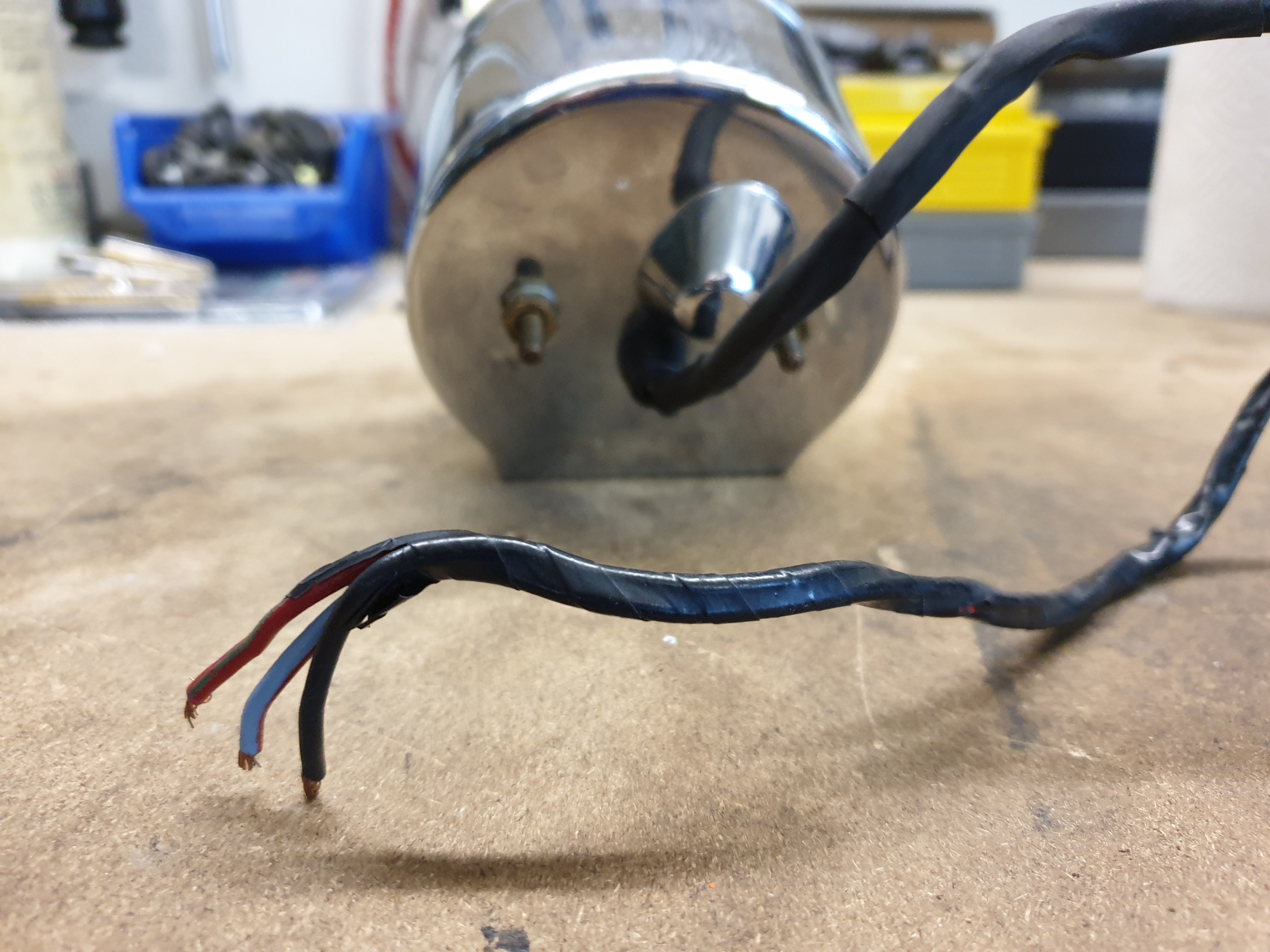

ich möchte im Galaxie diesen DZM anschließen. Lt. Nummer ist ervon 65.
Vom Gehäuse her vermute ich das es ein Faria ist?
Wie schließe ich den richtig an?
Zündung ist normale Spule, Pertronix 1 Modul.
Klingt vlt. ziemlich doof die Frage, hab mich damit tatsächlich noch nie beschäftigt…. 😳

Plus und Minus für das Glühobst (ist doch welches drin?) am besten vom Instrumentencluster nehmen.
Die 3. Leitung geht ans Widerstandskabel zwischen Zündschloss und Zündspule noch auf der 12V Seite.
So zumindest im Mustang dieses Baujahres.

Hm, ist der nicht stromgetriggert und wird dann noch in Reihe geschaltet? Welche Farben haben die Strippen genau? Ist eine "purple"?

Da muß ich gucken wenn der anlandet. Schwimmt noch.... :o

Nein, das ist falsch. Die RallyPacs beim Mustang sind stromgetriggert, nicht spannungsgetriggert.
Sie werden zwischen Widerstandskabel und Zündschloß in Reihe eingeschleift,
es wird nicht einfach nur das Signal mit einem Kabel abgegriffen.

Stimmt, in Reihe. Wenn Masse übers Gehäuse kommt, passt das aber vielleicht doch mit den drei Strippen.

Masse für das Birnchen kommt meist über das Gehäuse.
Der Drehzahlmesser selbst braucht in dem Fall keine Masse.
