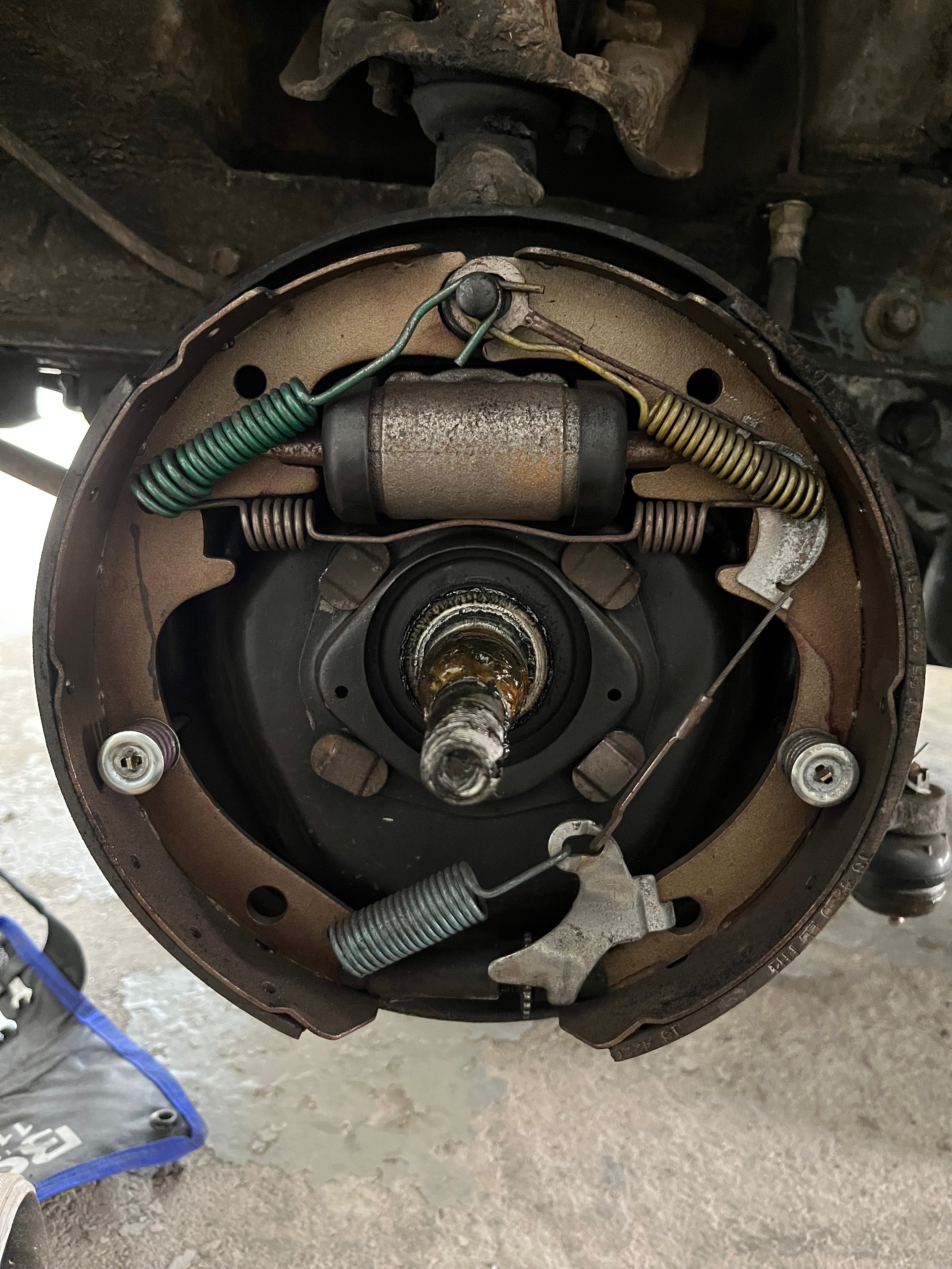

ich hätte eine Frage zu der mir bestimmt ganz leicht jemand helfen kann. Habe mich fast zu tode gegoogelt und nichts dbzgl. gefunden.
Und zwar habe ich an meinem Mustang die Trommelbremsen der VA gewechselt, da diese links klemmte und die Felge während der Fahrt heiß werden lies.
Bevor ich alles wieder zu mache und das neue Zeug verbaue, bräuchte ich jedoch noch etwas Hilfe.
Habe auch schon Videos hierzu geschaut, aber stehe irgendwie auf dem Schlauch…
Und zwar:
Wie ist die Grundeinstellung der Trommelbremsen vorne?
Der Nachsteller ist für den Einbau komplett eingedreht.
Aber ich habe schon oft von einer Grundeinstellung gehört.
Könnte mir das jemand erklären, wie ich diese Einstellung vornehme bzw. wie ich hier vorgehen muss?
Anbei an Foto, des Altstandes.
Vielen vielen Dank schonmal im Voraus.
Tobi
Grundeinstellung Trommelbremse VA - Mustang 65

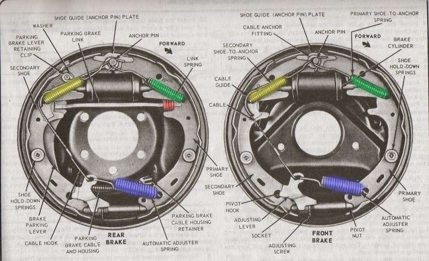

@ 455cui. Deine blaue Adjuster Feder unten ist falsch eingehangen. Vergleiche mal Video von cj ponyparts....
