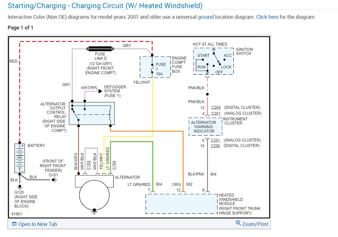

Hi. Bei meinem 91ziger Town Car lädt die Lichtmaschine nicht. Bei der alten ging immer die Ladekontrolleuchte an. Hab mir dann ne neue bestellt. Diese lädt jetzt garnicht mehr und die kontrollleuchte geht auch nicht mehr aus. Jemand ne Idee oder Schaltpläne?
Gruß Reiner
Lincoln Town Car Lichtmaschine lädt nicht
