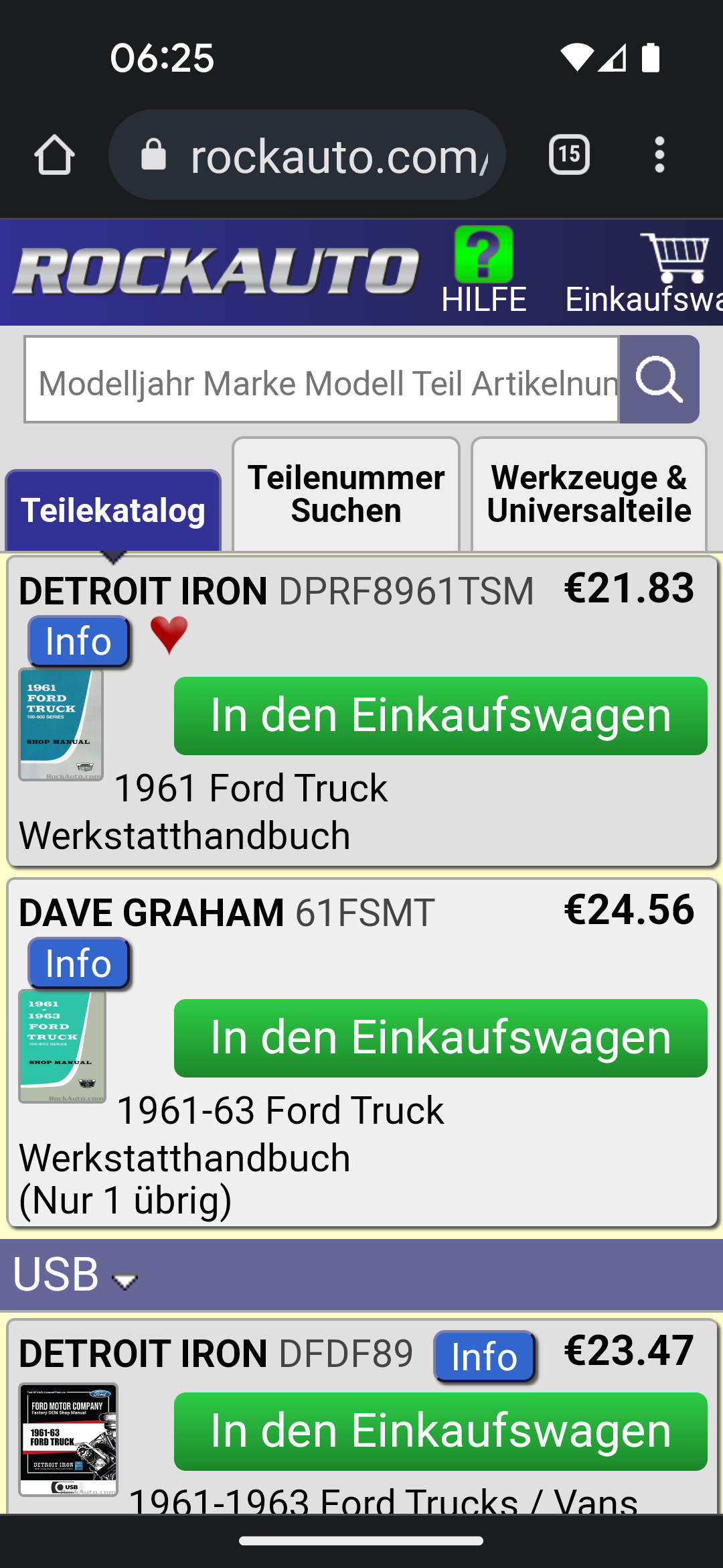

Ich hatte mit 10 K für die arbeiten geplant, mal sehen wie es sich entwickelt.
Tja Schorsch, das wird wohl nicht reichen?!
Am besten, Du besorgst Dir erstmal ein Shop Manual, unersätzlich für umfängliche Arbeiten an einem Wagen!

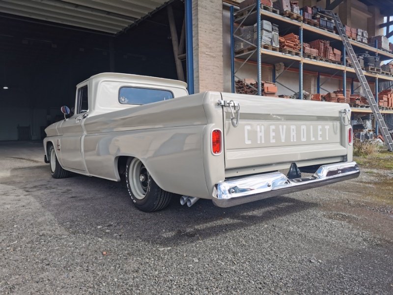

Ich habe gerade meinen C10 fertiggestellt, klassisch zerlegt und gesandstrahlt und neu aufgebaut und bis auf das besagte Sandstrahen, alles alleine gemacht, inclu. Lackieren und da stecken sicher weit über 10000€ drin, nur so als Hausnummer.
Rechne deine Fremdarbeiten dazu dann weißt du wo du ungefähr landest und ob sich das rechnen wird.
Selbst lackiert?! :shock: Krass! Supernschön geworden dein C10...👌 viel Freude damit!
