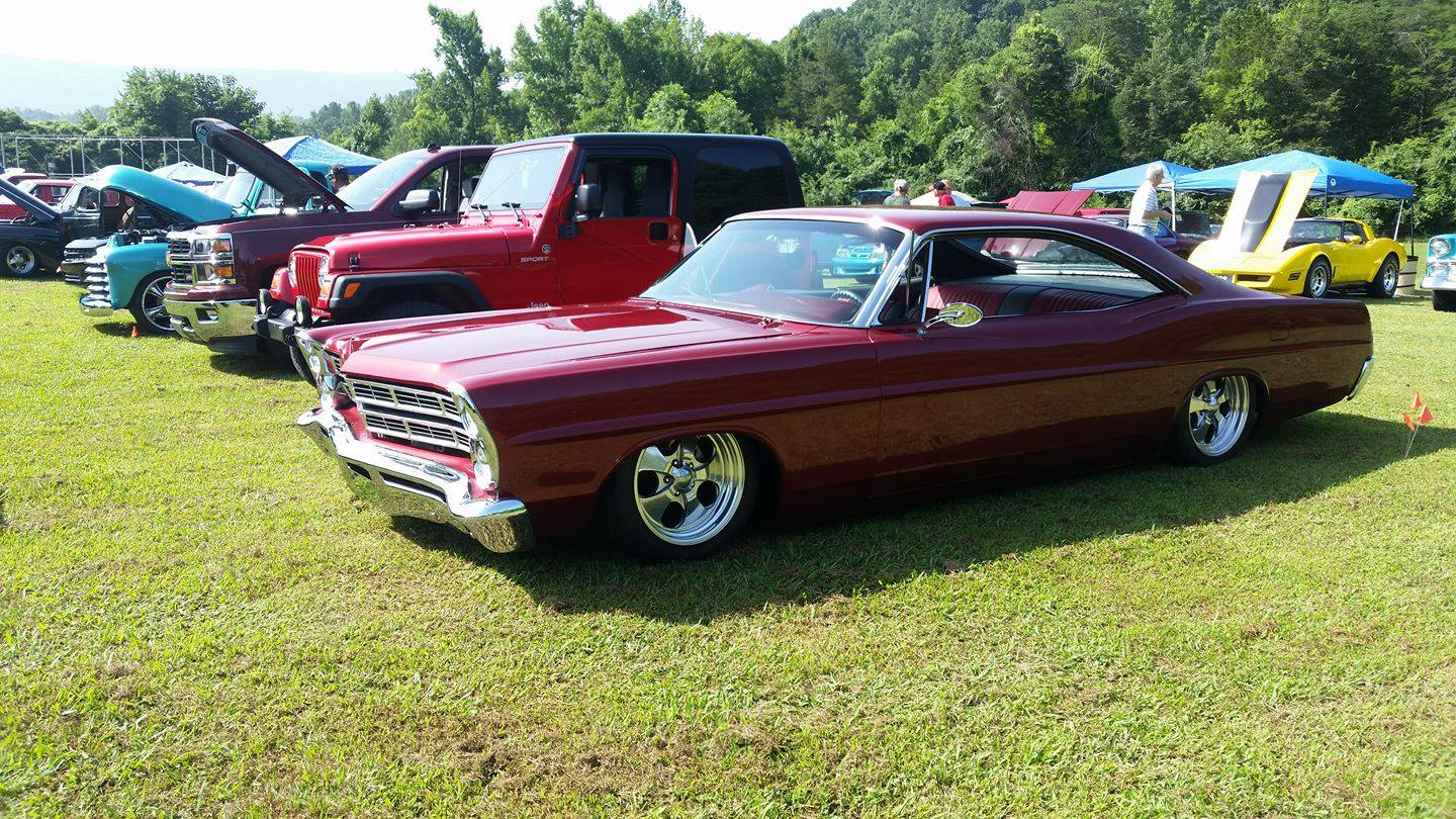

Hier mal ein extemer Fall, die Felgen sind jetzt nicht so mein Ding:

Sieht es gut aus ? Ja!
Ist es noch fahrbar ? Nein!
Die Problematik besteht darin, das die Querlenker irgendwann grade im radhaus stehen oder evtl. sogar schon nach oben geneigt sind.
Das heist der federweg wird immer geringer, selbst bei progressiven Federn ist es kaum möglich noch ausreichend Federweg zu haben um ein durchschlagen zu verhindern.
Diese ultra tiefen karren sieht man doch meistens nur auf Anhängern oder auf Showgeländen.
Fahren können die kaum noch und wenn dann nur gaaaaaanz langsam.
