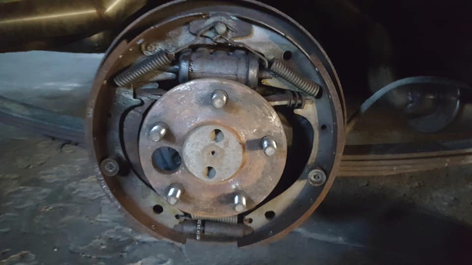

Ich habe die komplette Bremsanlage an dem '59er Galaxie neu. Die Bremswerte sind top, allerdings ist der Pedalweg zu lang. Der Druckpunkt liegt mir zu weit unten.
Bevor HBZ, Leitungen, Schläuche und hintere Radzylinder reinkamen war alles noch gut.
Ich habe zig mal auf verschiedenste Art entlüftet, Einstellung der Backen passt.
4x Standart Trommeln Einkreis, ohne Bremskraftverstärker.
Aufrüsten auf 2-Kreis/Scheiben/BKV möchte ich derzeit nicht.

Ja, ich habe mir sogar einen Entlüftungsadapter gebaut, den ich mit Druck / Flüssigkeit beaufschlage.
Ich habe sogar die zu entlüfende Seite angehoben, damit sich keine Luft sammel kann.

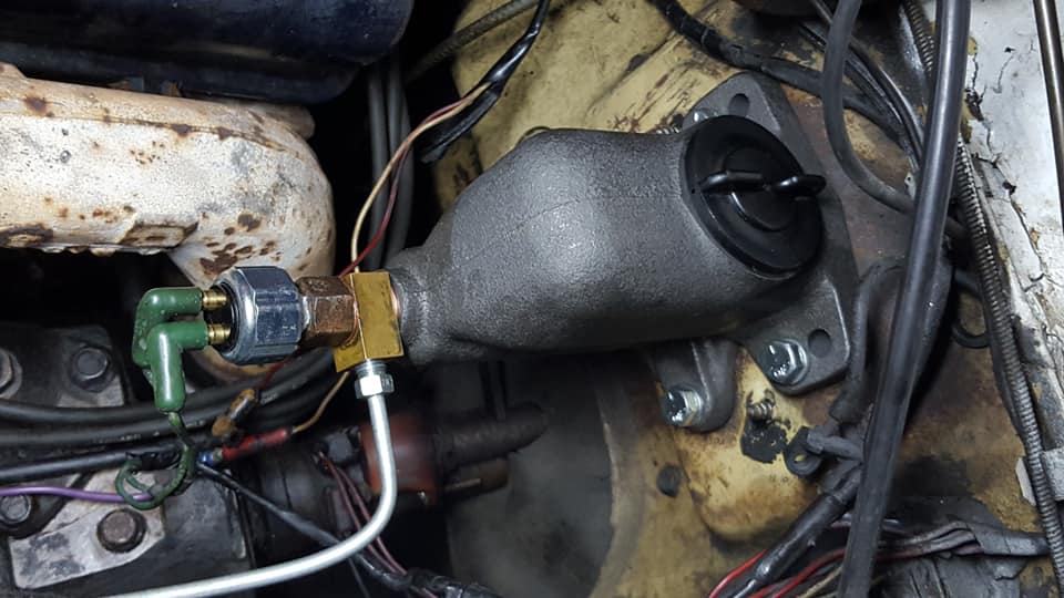

Momentan vermute ich, dass der HBZ falsch ist. Laut WHB soll ein 1" rein ohne BKV.
Aber kleiner sollte es eigentlich nicht geben.
Das Gestänge passt natürlich auch.
