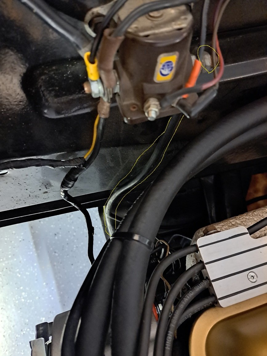

Gute Vorschläge, danke.
Über bzw. den Keilriemen abklemmen wüsste ich nicht wie, da dieser der Einzige ist, der mit der Kurbelwelle und dem Lüfterrad verbunden ist.
Da Ladeleitung, wenn denn ich das dicke schwarze Kabel als richtige Leitung identifiziert haben sollte, geht leider nicht direkt an die Batterie, sondern ist am Magnetschalter an der rechten Seite angeschlossen (siehe Foto).
Allerdings geht ja noch eine zweite, dünnere Leitung Richtung Magnetschalter linke Seite.
Welche wäre denn dann die Richtige am Ende?

- Beiträge: 6778
Bei den Anschlüssen von Magnetschalter dieser Bauart ist RECHTS stets ein geschalteter ABGANG und nie ein Zuspeisungsanschluß der LiMa!
Die Ladeleitung durch die LiMa muß einen direkten Kontakt zum Batteriehauptkabel, oder zum Batteriepluspol haben.
