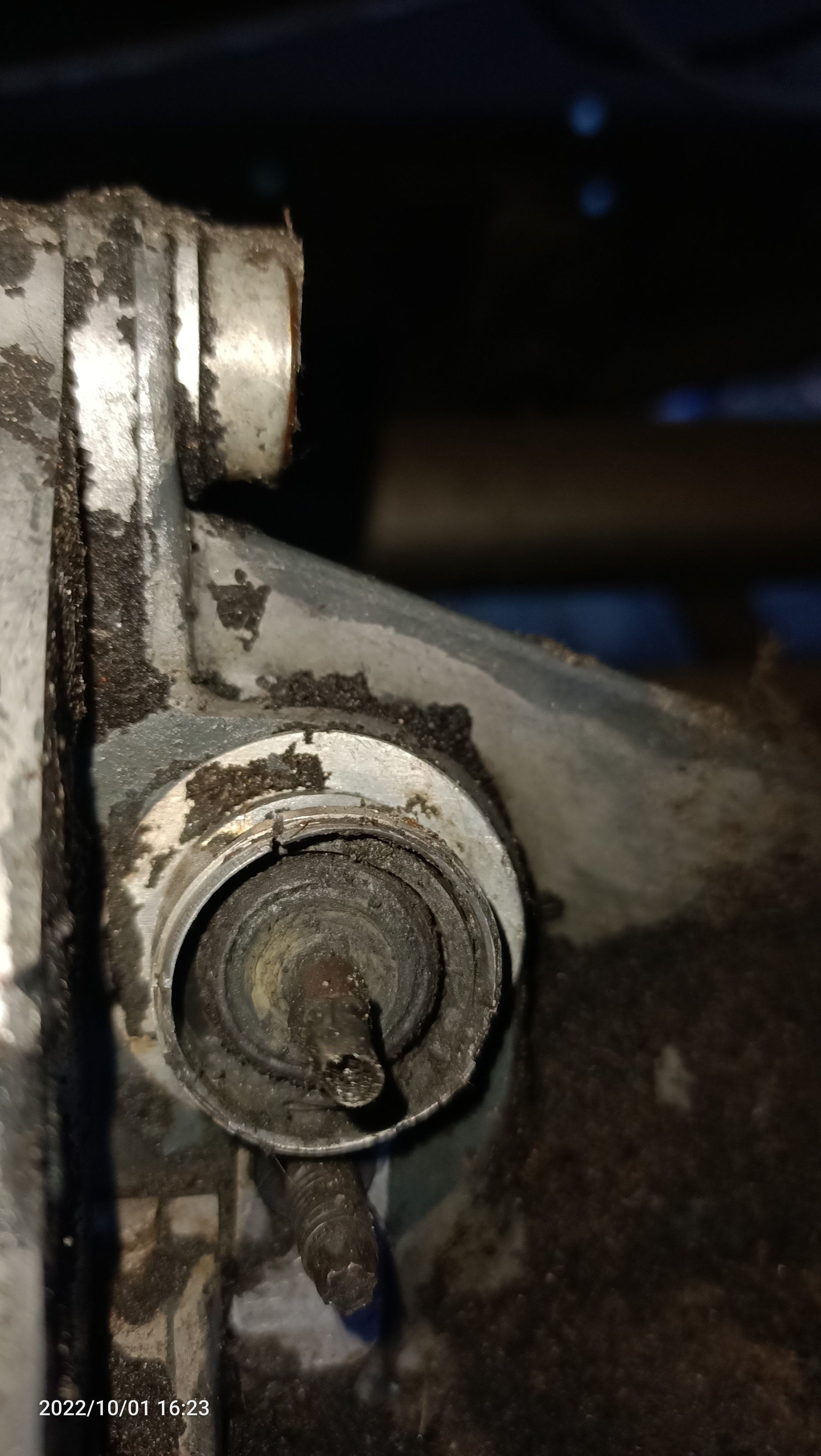

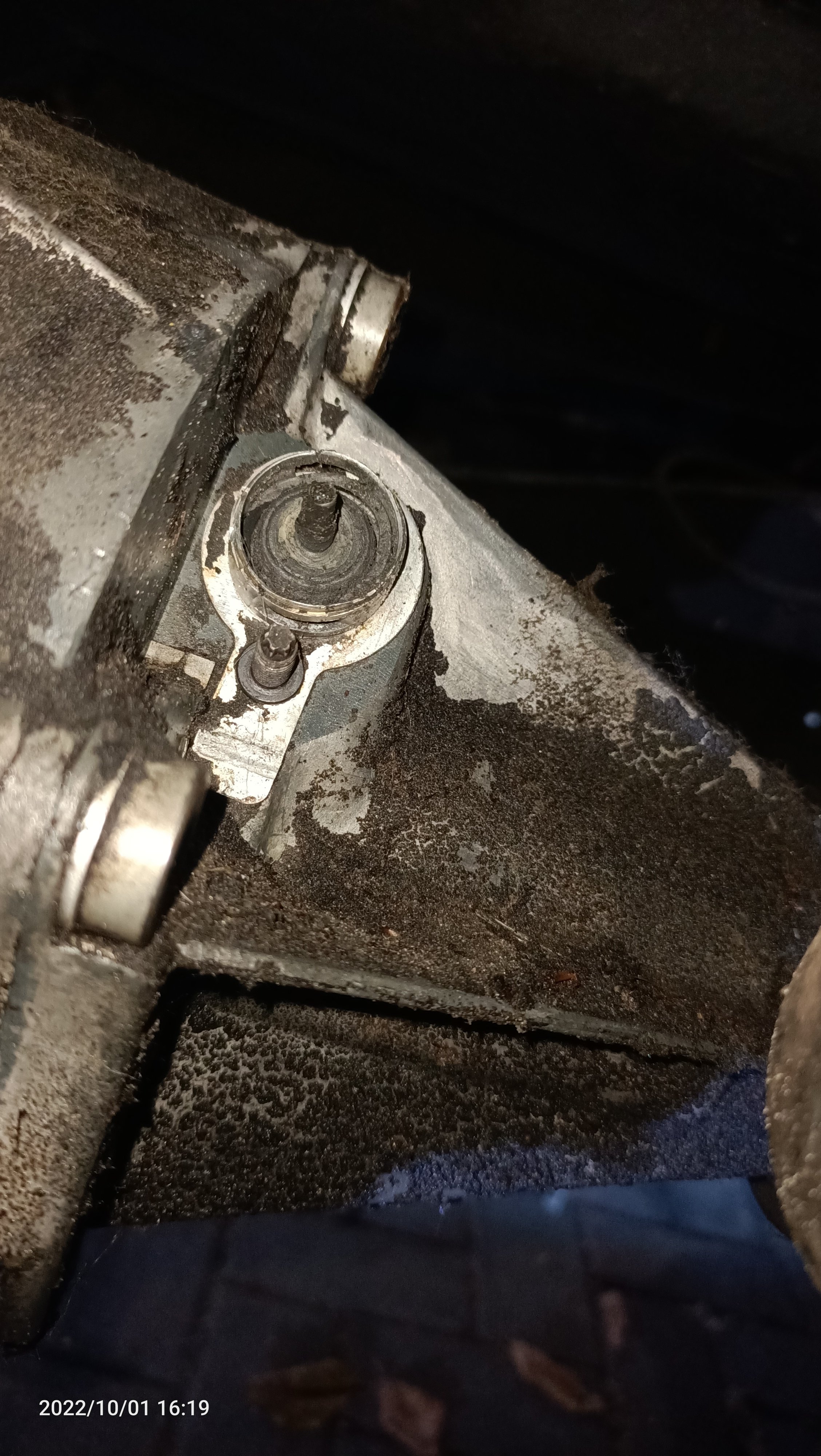

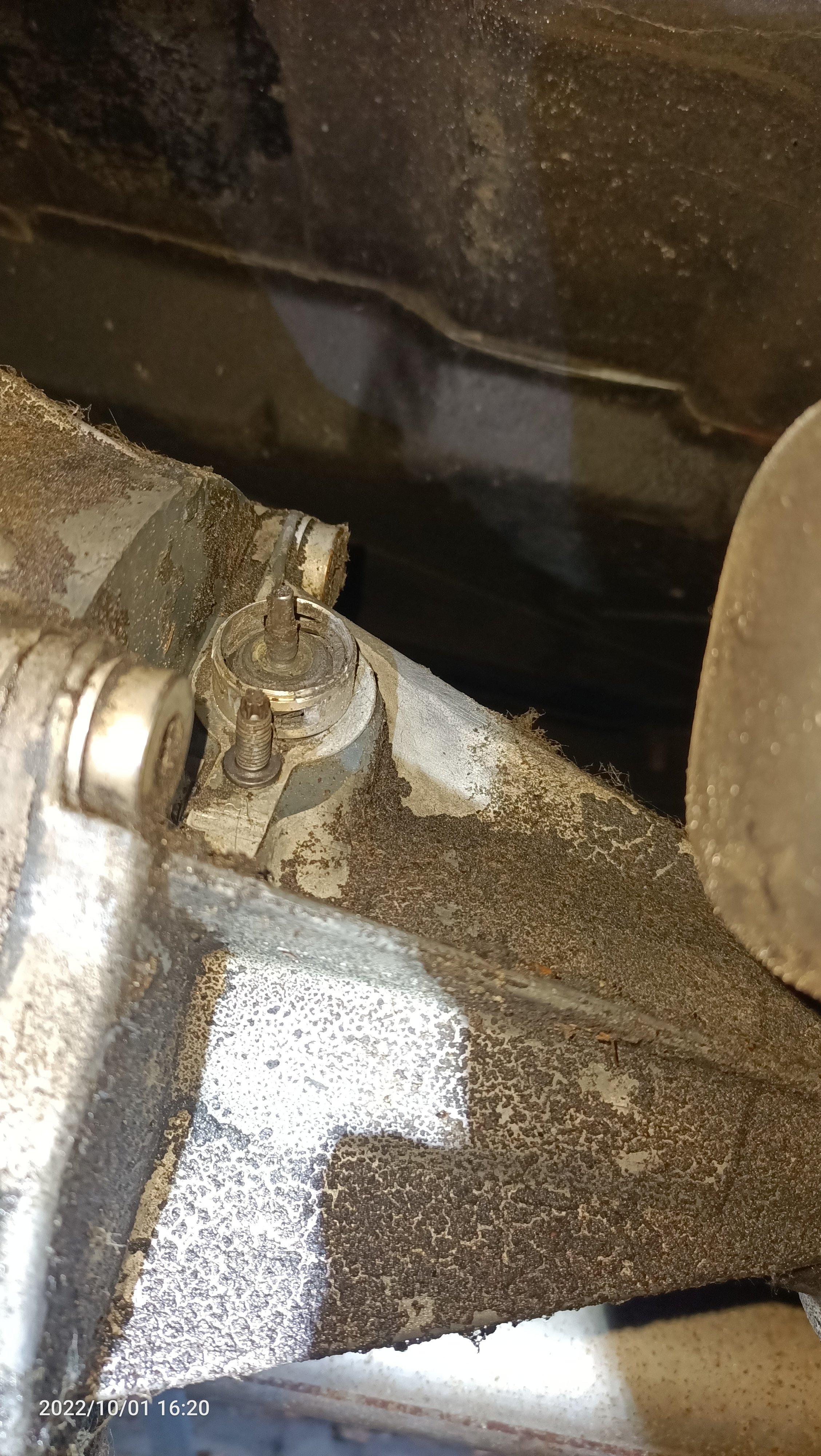

Anbei das Bild vom Tachowellen Antrieb am Getriebe, siehe Bild.
Wie es scheint steckt da ein altes Stück drin welches defekt ist und raus muss.
Muß dafür der Stehbolzen mit dem Außen Torx raus? Oder einfach mit Zange rausziehen?
Habe auch mal ein Bild vom neuen Teil dabei um es zu verdeutlichen.
Danke für Eure Hilfe!

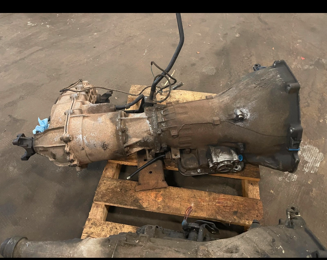

Das's doch kein C6?!
E4OD, 4R100?
Hast Du vier Vorwärtsgänge?

ich denke 3 Gänge

Hat der Ofen Allradantrieb?
Edith: Du schriebst ja Allrad! :oops:

Aber, ich DENKE der Stummel muß nur noch gezogen werden, da die Sicherungsspange schon weg ist!

Ja, der Ofen hat Allrad.

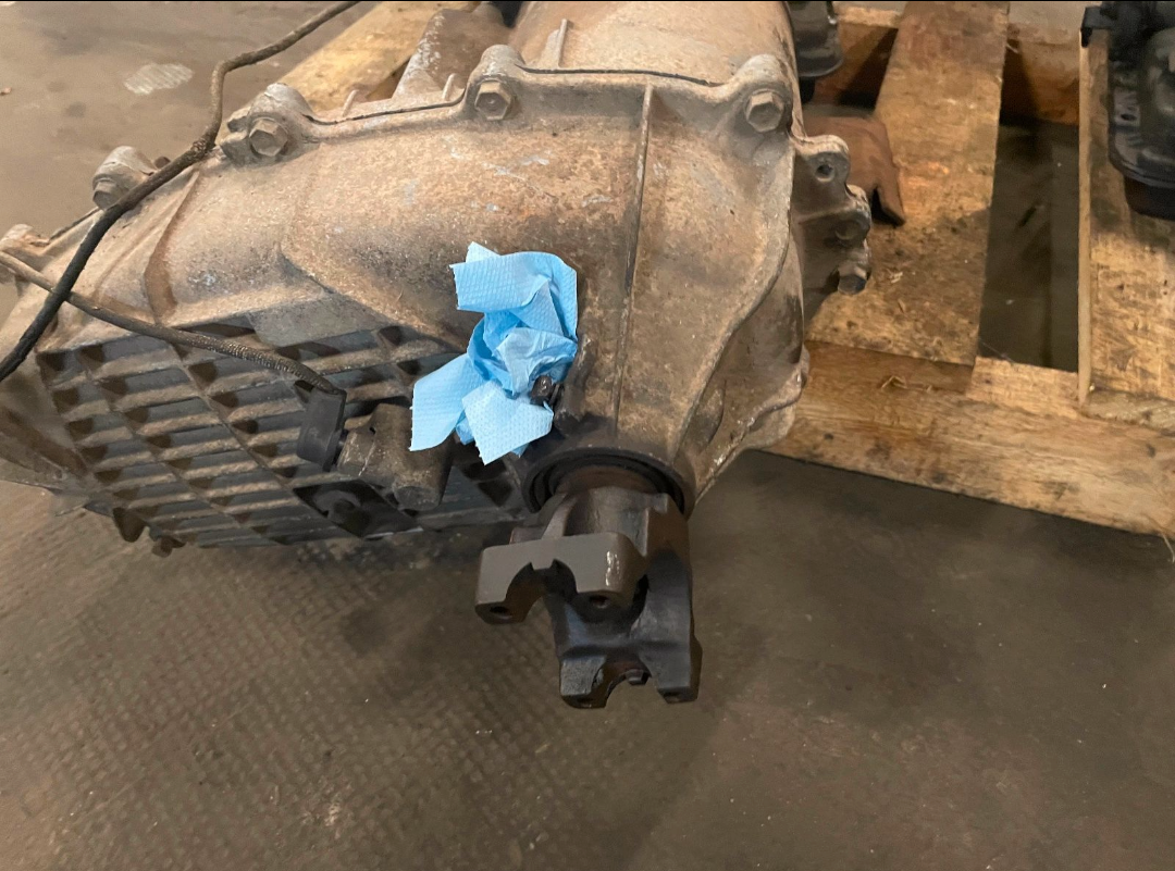

Anbei ein Bild.

Ich werde mal versuchen das Teil raus zu ziehen.

Vorher schön säubern und ordentlich mit WD-40 o.ä. einweichen. Hoffentlich haben sich die Verzahnungen nich verkeilt und das driven Gear löst sich.

Vielen Dank für Eure Hilfe! Es hat funktioniert. Teil ist drin, Tacho geht.
Welches Getriebe da nun wirklich drin ist wird sich noch irgendwie ergründen.
