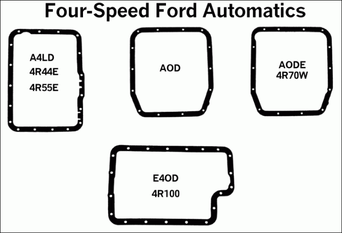

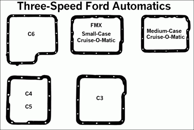

Wenn das noch Serie ist, sollte die Aufnahme am Getriebe so aussehen...
- Beiträge: 6777
Mit Glück an einem noch vorhandenen Typenschild und Entschlüsselung im Web, oder hier.
Ein Vergleich der verschiedenen Ölwannen könnte auch helfen und eine weitere Einkreisung wäre die schlichte Anzahl von Vorwärtsgängen.

nach der Form der Ölwanne ist es C6.

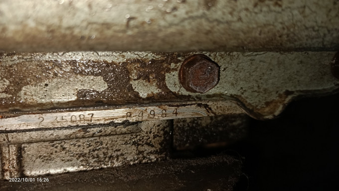

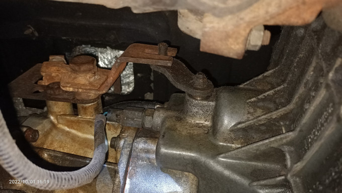

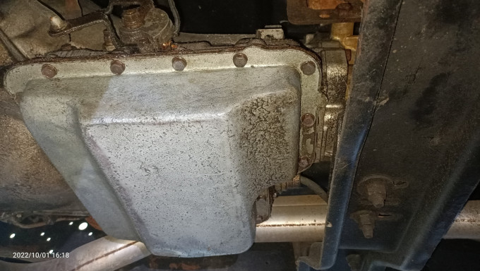

anbei nun mal ein paar Bilder vom Getriebe. Kann man daran entziffern welcher Typ das ist?
Primär geht es aber um die Tachowelle. Seht dafür nächsten Eintrag.
Danke
