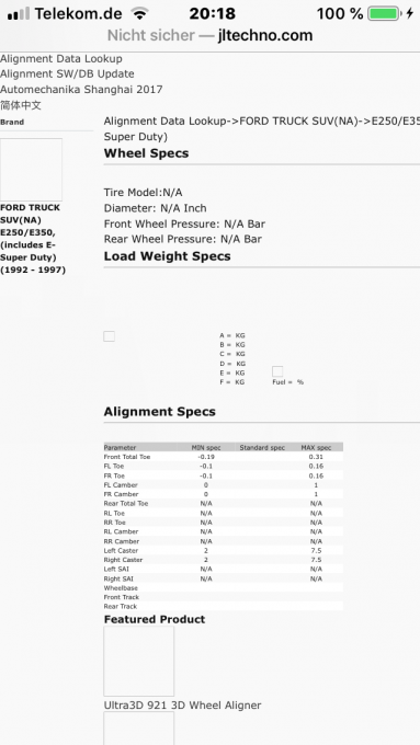

Hallo, ich bin auch auf der Suche nach solchen Daten. Ford E350 Wohnmobil mit Zwillingsreifen hinten. Bl '97, v10.
Ich habe nächste Woche Termin. Der Mechaniker will die Spurdaten wissen. ?
