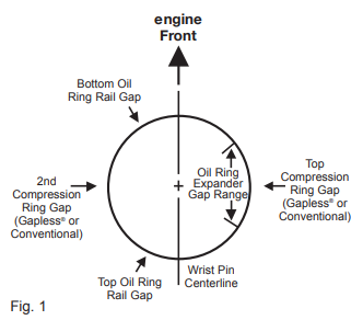

kann mir jemand sagen, wo man die 5 Öffnungen der Kolbenringe und Ölabstreifringe bei den Hypereutektik- Kolben für den FE390 positioniert?
Ein Schema von Total Seals habe ich gefunden, ob das so korrekt ist ?
Wäre dieses Schema dann für eine Zylinderseite anzuwenden und an der 2. Bank dann alles spiegelverkehrt?
bG
Andreas

!00 Leute mit 1000 Anforderungen gibt 100.000 Möglichkeiten. Spezies geben das auf den MM vor und sagen nur so geht es. Warum der Kolbenringnut auf der rechten Motorbank in der selben Position links mehr oder weniger Leistung bringt kann einem keiner sagen.
Bei Gaplessringen ist es eigentlich sogar egal...
Seit Jahren baue ich so auf: Expander zur Nocke, untere auf 10, obere auf 2, 2ter Ring auf 10 erster auf 2 Uhr
Läuft..wichtiger als Position ist das Gap. PAssende Gröse, perfekt geschliffen
