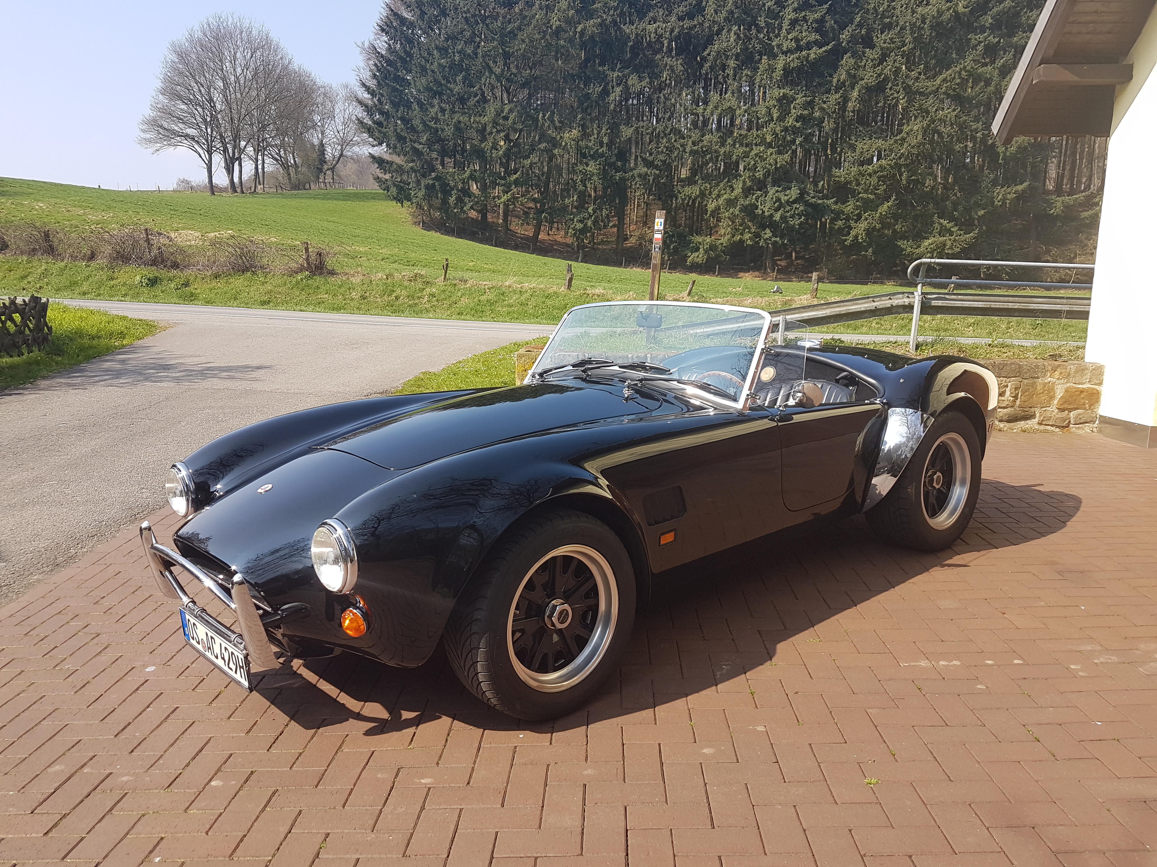

es geht um diesen Wagen hier.
Eine Cobra mit Fordtriebwerk.
