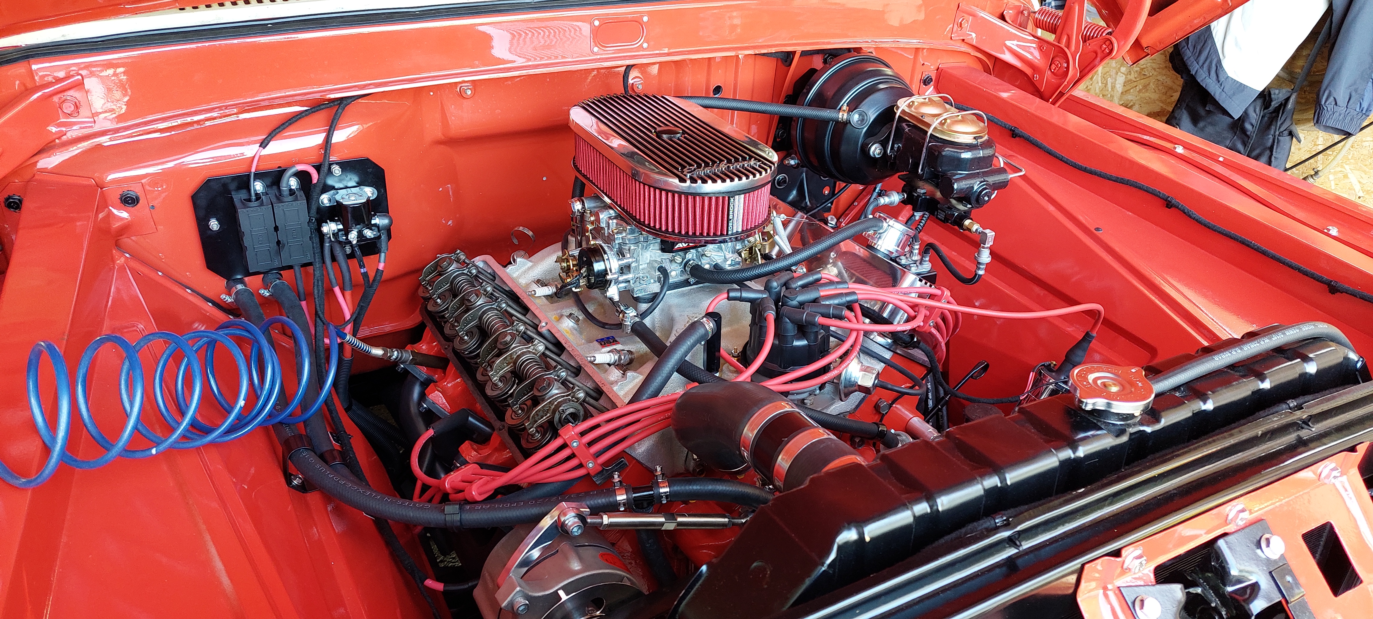

FE 390 4× Zylinder ohne Kompression.

V8MF hat geschrieben:
6. Sep 2021, 22:51
Du könntest es noch mit einstellbaren versuchen. Es liest sich so, als wenn jemand da was gemacht hätte........ :roll: und FE ist alles andere als billig.
Auja, schnell und günstig erledigt! :mrgreen:

Beitrag von GeorgeF100 » 10. Sep 2021, 20:02
Super vielen Dank für die Ratschläge. Ich werde jetzt mal die notwendige Stösseltangen-Länge messen und mit kürzeren versuchen. Grüße
