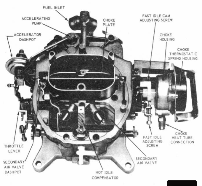

Der Motor war kalt als ich das Foto gemacht habe.
Ich hab dann am Gas bowdenzuggezogen und da ist die Klappe zugefallen.
Ich schau dann später noch einmal ob ich Nummer finde.

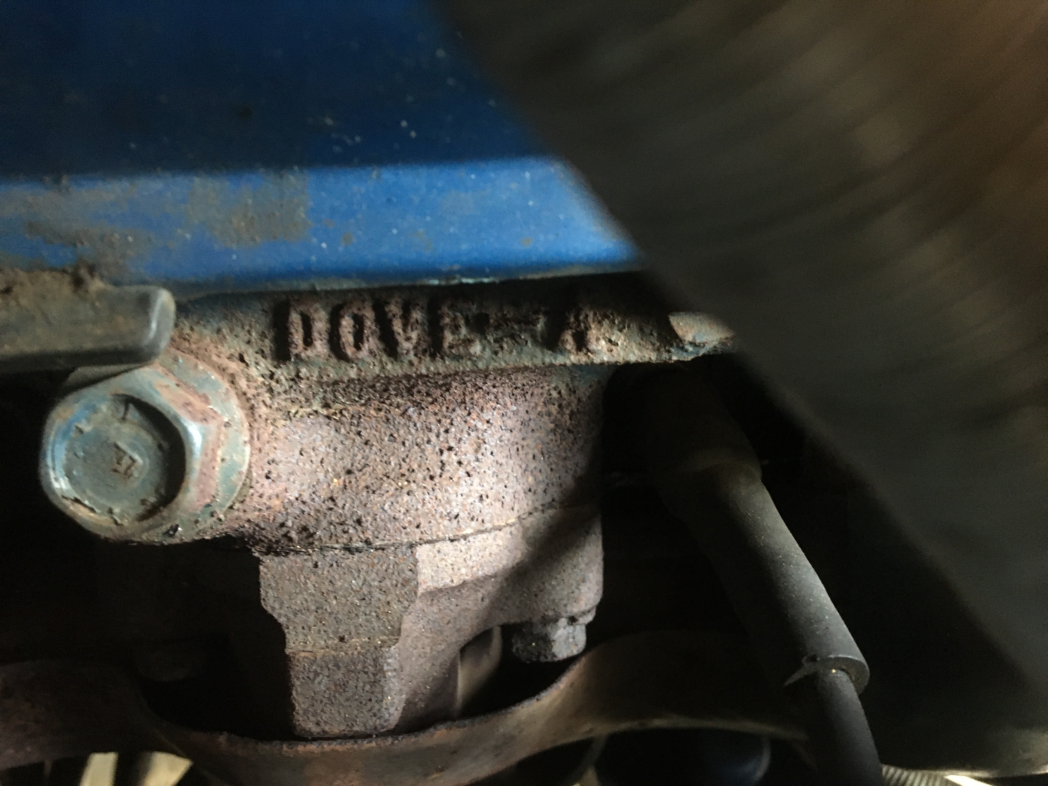

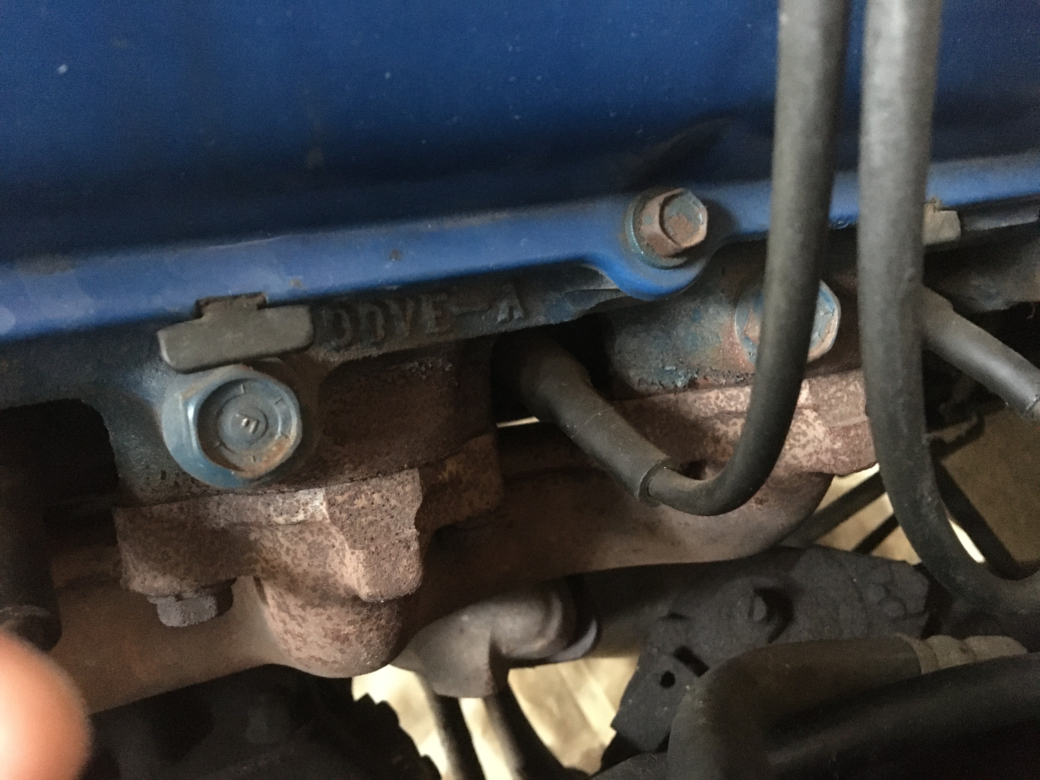

Beitrag von Silviov8 » 2. Jan 2021, 11:11
Hier die beiden Fotos rechts und links

Kontrolliere mal die Fast Idle Einstellung, die ist für die Kaltleerlaufdrehzahl zuständig.
